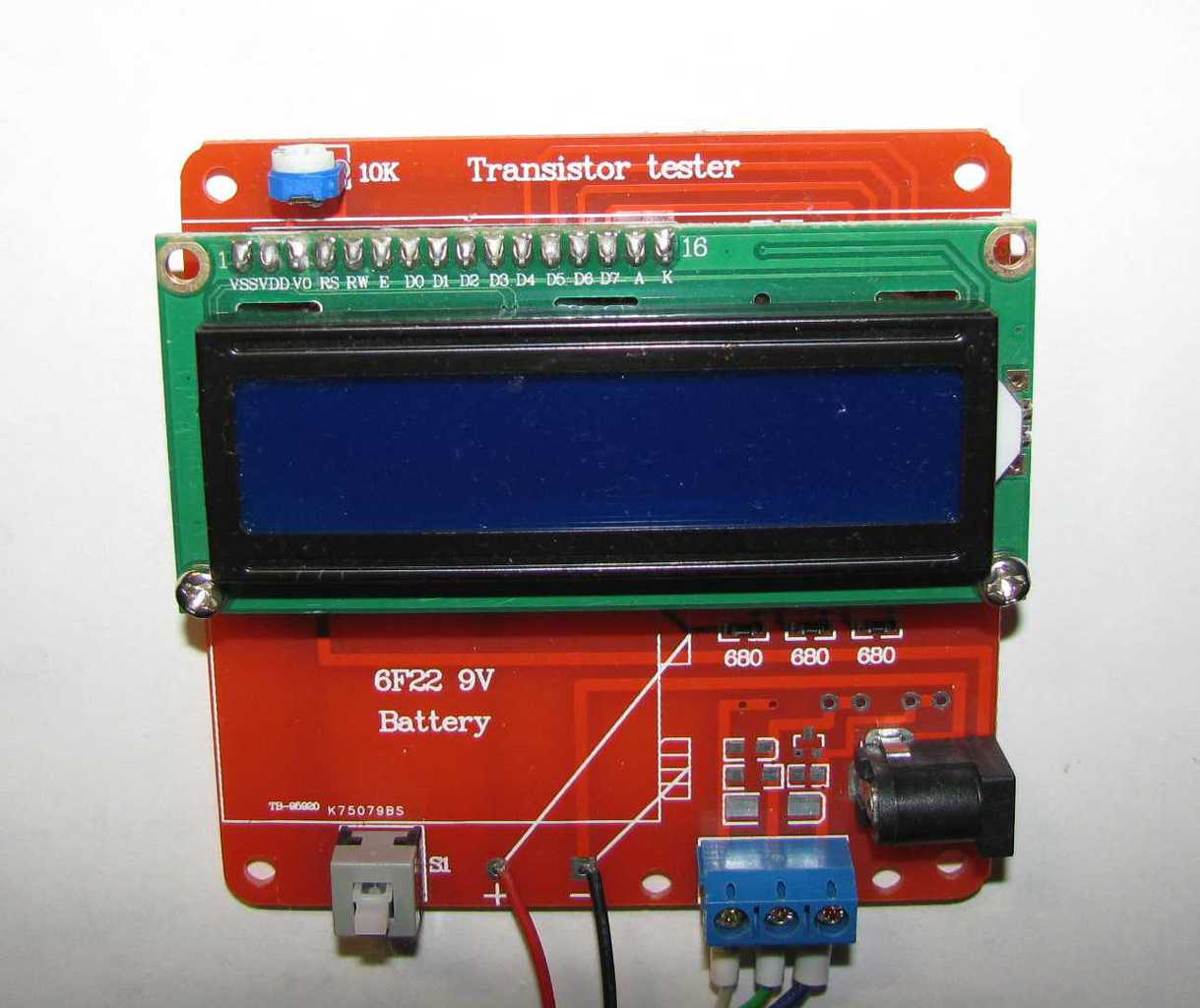

Azt szeretném megtudakolni, hogy egy kínai gyártmányú tranzisztorteszter bal felső részén található 10k-os poti mi célt szolgál. A felhasználó tud vele valamit állítani, vagy az áramkör összeszerelésekor a bekalibrálást szolgálta-e? Amíg nem tudom, nem "tekergetném". (Már huszonötödször szeretnék egy képet is csatolni, ami jpg és 80kB méretű, de hiába próbálom a "Fájl kiválasztása" gombbal, egyből a "fájl törlése" rekeszbe teszi. Ha mégis megjelenik a kép, akkor elnézést!

A kijelző kontrasztja állítható be vele. Üdv.: Feri A hozzászólás módosítva: Feb 1, 2016
Köszönöm a válaszodat, egyben szomorúan veszem tudomásul.
Ugyanis az a problémám, hogy alkatrész mérésekor a mért paraméterek csak pár tized másodpercig jelennek meg. Ennyi idő (néha három paraméter is van) kevés a memorizáláshoz, pláne leíráshoz. Jobb lett volna, ha ez a potméter a megjelenítési időt szabályozza. Most már tudom, hogy hozzá lehet nyúlni, csak nem abból a célból ami nekem kellene. Az én problémámmal nem tudod mit lehetne kezdeni? Üdv!
Ha ilyenkor újra indul, akkor a nyomógomb körül nézz körül, lehet gyantamaradványok vannak a nyákon. (olyan mintha állandóan nyomná valaki) Ennek több másodpercig kellene mutatnia az eredményt, és magától nem indít tesztet.
Melyik szoftver verzió van beégetve az AVR-be? Azt felül lehet írni! Az enyém 15 másodpercig jeleníti meg a mérési eredményt. Van ennek itt topicja: AVR-es alkatrész ( tranzisztor ) teszter Üdv.: Feri
[/off]Nem indít új tesztet, hanem a fent leírt rövid (de korreket) mérési eredmények kiírása után megjelenik a "time out" feliratú képernyő, és úgy is marad. Ezt követően a gomb megnyomása után kikapcsolja az eszközt. Csak a gomb ismételt benyomásakor indul újra az egész.
Első képernyőn kiírja az elemfeszültséget és a "Testing" feliratot. Második képernyőkép a már leírt, pár tized másodperces mérési eredmény, harmadik képernyő a "Time out" felirat, ami viszont nem tűnik el. (Tehát a három képernyőkép között nem kell gombot nyomni) Jól megnéztem, nincs gyanta- vagy ónmaradvány a felületeken. Ugyanazt a mérést háromszor-négyszer lefuttatva végül is megtudom amit akarok, de szeretném, ha úgy működne, ahogyan eredetileg is kellene.[off]

Hosszas kisérletezgetés után magamtól is rájöttem a megoldásra. Ha a mérési eredmények kijelzési ideje közben újra megnyomom a tesztgombot, akkor megmaradnak a kijelzett eredmények. (Hogy örökké-e, azt nem tudom. Most csak annyit tudok, hogy a gomb ismételt lenyomásakor lép ki ebből az állapotból. Ezt csak azért írtam le, hogy esetleg más is megismerje ezt az infót, ha hasonló gondja van. Üdv: Tibor A hozzászólás módosítva: Feb 2, 2016
Forditva van bent a nyomó gomb. Nekem ugyan olyen műszerem van es én is belefutottam ebbe a problémába. Fordítsd meg és jó lesz.
