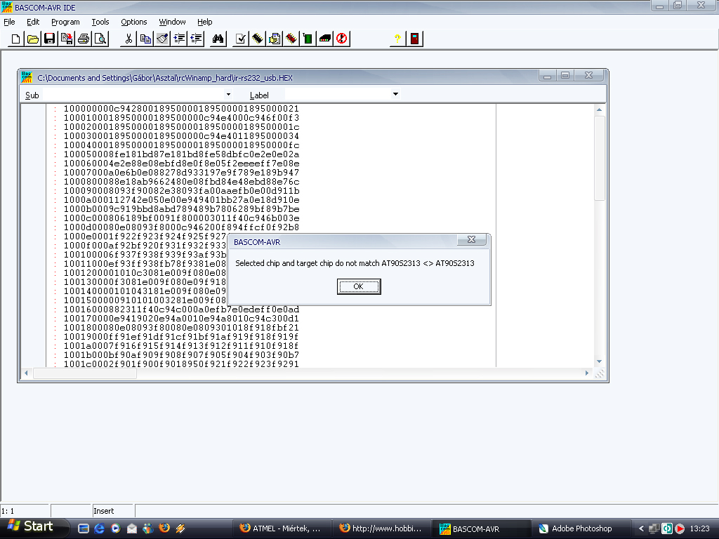

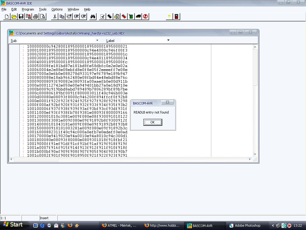

(#) Master_of_the_web hozzászólása Nov 5, 2006 /
Helló
Építettem egy infravevőt atmega32-es procival. Ez az első atmel avr-es projektem. Építettem hozzá egy programozót is, de nam nagyon akar menni. Bascomban STK200/STK300 van beállítva programozónak, mást nemnagyon tudom hogy kell beállítani. Egy meglévő HEX file-t kéne beleégetni a mikrokontrollerbe. Folyton hibaablakok jönnek ki mikor a Run programmer -re kattintok. Fel se ismeri a chipet...
AVR procikkal kapcsolatban elég kezdő vagyok
Segítsetek lécci!!!
Gábor

(#) Pavel válasza Master_of_the_web hozzászólására (») Nov 5, 2006 /
Ha meglévő HEX file -t akarsz beleprogramozni a prociba, akkor talán próbáld meg a ponyprog nevű programall
Neked milyen hibaablakok jönnek elő?? mi a hiba????
(#) pakibec válasza Master_of_the_web hozzászólására (») Nov 5, 2006 /
Milyen PC-d van? Milyen OP rendszerrel fut?
Mert a programozó, amit építettél nem mindíg megy új gépeken. Az ok, hogy az új gépek lpt portja némileg eltér a régebbiekétől, ezért önmagában nem képes a programozáshoz szükséges "teljesítmény" leadására.
Érdemes lenne egy 74HC244-et beépíteni. Nekem a tavir oldalról letöltött ilyen programozóm van, és semmi gond vele.
A másik: állítottál a fuse biteken valamit? Milyen osc-ról megy a proci?
(#) Master_of_the_web válasza pakibec hozzászólására (») Nov 5, 2006 /
helló
a gépem:
3Ghz 1024 Ram, Windows XP.
Nem állítottam semilyen fuse biteken...
Az, hogy milyen osc-ról megy azt nem nagyon tudom (nem értem)
Ha nincs külső kvarc rajta akkor gondolom belső oszcillátorral megy....
Hibaüzeneteket mellékeltem.
üdv
Ok, tehát kapcsolat nincs a pc és az avr között. Ráadásul nem találja a bin file-t azaz nem fordítottad le a kódot.
Ez logikus, mert kész kódot akarsz használni, ami hex. Szerintem ne a bascom-ot használd. Töltsd le a ponyprog2000-t, azzal egyszerübb lesz felírni. Állítsd paralel interface-re AVR ISP I/O-ra.
Ha ezzel sem megy ellenőrizd, hogy minden kapcsolat jó-e MISO,MOSI,RST,SCK,GND,VCC be vannak-e kötve helyesen a mega32-n.
Engedélyezd az LPT porton a megszakítást.
Ha ezek után sem megy van egy jó dos-os progi, ami nekem eddig mindíg- kapcsolódott az avr-rel-még kizáráskor is- szóval, ha a hardware ok, akkor ezzel mennie kell.
Szólj ha kell!
a VCC-t és a GND-t külön tápról kell kapnia nem?
VCC: 10,30 láb
GND:11,31 láb
Jó így?
(#) Master_of_the_web válasza Master_of_the_web hozzászólására (») Nov 5, 2006 /
üdv
sajnos így sem akar menni. A programozón lévő LED folyton világít... A uC kap tápfeszt (+5,2V)...
Hol lehet a hiba?
Igen, de a két földet (PC és avr) össze kell kötni.
Én nem kötöttem be a ledet.
Próbáld windows nélkül dos-ból, de ha úgy sem megy akkor az égetőd nem megfelelő, próbáld meg a másik változatot (egy kis plussz forrasztgatás, de megéri).
Ja, egy tipp, cserélj avr-t, mert lehet, hogy rossz.
hi
Így se akart menni(a program el sem indult se dosban se windowsban, nemtom miért), de mindegy , már megrendeltem egy 74HC244-est, talán azzal több esély lesz rá, hogy működni fog. Szerintem az avr nem lehet rossz, mert tegnap vettem és nem nagyon babráltam vele azonkívül, hogy megpróbáltam felprogramozni.
üdv
A programot dos boot lemezzel indított gépen kell futtatni, a megfelelő paraméterekkel:
avreal /?
Ez a helpje.
avreal -p1 -o0 -as -b +mega32
Ez: -p1=LPT1, o0=küső orajel(a led vezetéket az xtal1-re), as=programozó tipusa, b=blank check, +=ez után az avr típusa.
Nézd át a helpjét!
