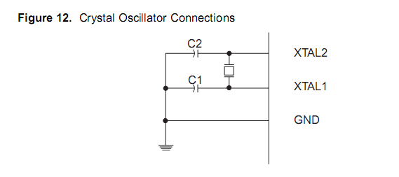

Egy kis segítségre lenne szükségem, megépítettem az AVR újraélesztőt ami itt van a kapcsolások között, de egy hiba van, nem akar istennek sem életre kelni az avr. ATtiny2313ról van szó, az áramkörbe 4MHz-s kvarcot raktam és 5V-ról táplálom, STK200as íróval próbálom írni. Esetleg 1MHz-sel próbáljam szerintetek, vagy mi lehet a hiba? A fuse biteker állítottam be rosszul, ponsotan a FUSEBIT KLA987-et Bascomban (101111-re) és utána már nemtudtam belépni...
Nem inkabb 8-12MHz kristaly kellene oda? En nem azzal az ujraelesztovel kiserleteznek ha igy van beallitva a fuse, hanem, hogy a kristaly az AVR-re van rateve.
Rendben. És az stk200 beüzemelésekor hova kössem xtal1 és xtal2 közé a kvarcot? vagy xtal1 és gnd közé?
Xtal1-Xtal2 koze ahogy az adatlapban van (lasd mellekelt kep)
kiprobáltam 27pF-es kondit raktam be az általad küldött kapcsolásba és 12MHz-s kvarcot de meg sem nyikkan. Egyéb 5let?
Kisebb kondikkal sem? 12-22pF-et ajanl az adatlap -- meg hat ez a verzio nyilvan akkor mukodhet ha valoban azok a fuse bitek vannak beallitva (es ha nem neztem el az adatlapot
Most kiprobáltam 22pF-el. Semmi változás. és biztos hogy az lett elállítva mert előtte mindig elállítottam mentettem, és jó volt. Ja 3 ATtiny2313-at is sikerült igy pihenőre rakni szóval még az sem mondható hogy csak egyet gyilkoltam így le
