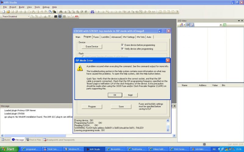

(#) TavIR-AVR válasza Teng hozzászólására (») Szept 16, 2009 /
Az XTAL1 bemenetre külső órajelet tessék adni, akkor újraéled....
(#) Teng hozzászólása Szept 16, 2009 /
xtal1 és gnd közé raktam a topi féle cuccot, de meg sem nyikkan igaz 4MHz-s Qvarcot raktam bele, de most próbáltam 12essel sem megy.
(#) Sir-Nyeteg válasza TavIR-AVR hozzászólására (») Szept 16, 2009 /
Nem működik az oldal?
(#) Topi válasza Teng hozzászólására (») Szept 16, 2009 /
Valami műszer, szkóp, frekimérő, log. analizátor, multiméter? Jó lenne tudni, hogy egyáltalán az oszcillátor megy-e. Ha igen, akkor az STK200 programozó egyáltalán küld-e ki adatot.
Műszer nélkül csak találgatunk. Ha nincs műszered, akkor készíts 4069-ből egy fokozatot LED-hez, hogy megnézd van-e rajta feszültség. Közvetlen ne kösd az oszcillátorra a LED-et, mert megáll. Kell egy köztes fokozat.
Vagy egy soros R, párhuzamos C tagot (LED helyére) amire multimétert kötsz. És nem szabad 0 vagy 5V-ot kapnod... Ha azt kapsz, nem fut az oszc.
Ha így sem oké, akkor nem az órajelet állítottad félre, hanem letiltottad az ISP-t, vagy letiltottad a Reset lábat. Ekkor csak HVSP vagy HVPP-vel lehet programozni.

(#) herzsolt hozzászólása Szept 17, 2009 /
Atmega8-at szeretnék felprogizni AVR-Doper, USB-s ISP programozó-val. AVRSTUDIO4 van fent.
Ezt írja ki:
Erasing device.. OK!
Programming FLASH .. OK!
Reading FLASH .. OK!
WARNING: FLASH byte address 0x0A00 is 0xDF (should be 0xC8).. FAILED!
Leaving programming mode.. OK!
Mit ronthattam el?
Minden fül OK-t jelez.
(#) Topi válasza patexati hozzászólására (») Szept 17, 2009 /

(#) Topi válasza herzsolt hozzászólására (») Szept 17, 2009 /
1. Hosszú vezeték
2. Túl magas órajel
3. Instabil táp (zajos, nem pufferelt, stb)
4. Valami van a programozó lábakon.. Külső HW-re gondolok.
(#) herzsolt válasza Topi hozzászólására (») Szept 17, 2009 /
Az összekötő vezeték Kb15cm.
A tápot a progrmozórol kapja.
A magas órajelet hogy érted?

(#) herzsolt válasza herzsolt hozzászólására (») Szept 17, 2009 /
Megoldódott, a cél áramkör nem kapot rendesen tápot.
