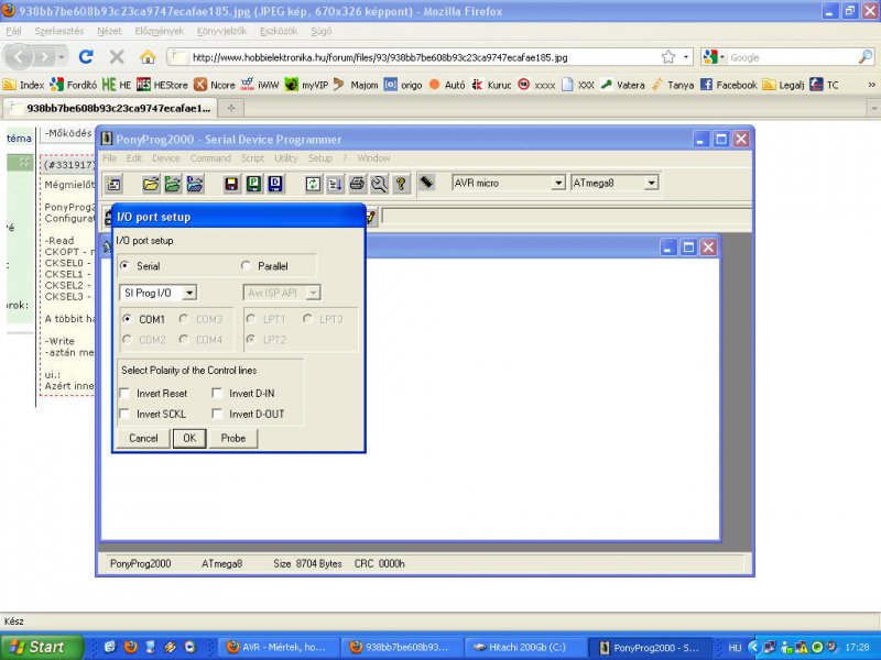

(#) atiotezer válasza patexati hozzászólására (») Szept 17, 2009 /
Hello.
Ha van soros portod akkor ezzel a programozóval meg a Ponyprog2000-rel fel tudod programozni. Én is ezzel csináltam.
A mellékletben bent van, hogy melyik fuse biteket kell kipipálni Ponyprog esetén.

(#) patexati válasza atiotezer hozzászólására (») Szept 17, 2009 /
Az nem jó mit építettem LPT-re? Az kész van! Már gyanakszom az AVR-re is bár kettő is van belőle úgy kaptam! Lehetne ellenőrizni az usb részt valahogy?

(#) patexati válasza atiotezer hozzászólására (») Szept 18, 2009 /
Kösz én 10K tettem be lehet azért nem megy? A rezonátor a 4MHz! Amúgy rendesen megcsináltam a nyákokat még le is ónoztam szóval az korrekt ,holnap kicserélem az ellenállást 10-ről 33K-ra azt akkor is megnézem! Apropo a poniprogaban a com portot kijelölöm de melyiket kell választani a többi beállításba ki lehet alul pipálni négy kockát meg a legördülő menüben is van hátom féle! AP/I, AP/O,JDMAPI
(#) atiotezer válasza patexati hozzászólására (») Szept 19, 2009 /
A topik 298. oldal legalján raktam fel képet a hozzászoktatásomban, abban látszik hogy mit kell beállítani a Ponyprogban.
