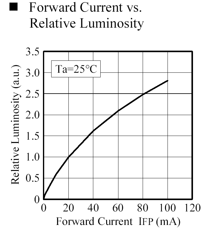

(#) killbill válasza janyjozsef hozzászólására (») Okt 4, 2009 /
„Vagy a nagy kijelzők, a gyáriak. Szerinted ott mi a trükk?”
Nem tudom, hogy milyen nagy kijelzokre gondolsz, de azt biztosan allithatom, hogy pl. a debreceni Fônix csarnok kijelzoje, ami 4 db 176x80 pixeles LED matrix (2 LED / pixel), az bizony LED-enkent van meghajtva, nincs multiplexeles. A tabla globalis fenyeroallitast persze PWM csinalja. Sajnos a multiplexeles nem mindig jo, ugyanis sok LED-nel csak 20-30mA-ig adjak meg a parametereket. Nem biztos, hogy egy LED ugyanugy viselkedik 1on/4off kitoltesu 100mA impulzusokra, mint DC 20mA-re. Peldaul egyszer csinaltam egy ilyen 1:10 multiplexelt kijelzomeghajtast es Kingbright zold kijelzovel mukodott tokeletesen, de ha a pirosat tettem bele, akkor halvany narancssarga volt. A kijelzo 10mA DC-vel gyonyoruen vilagitott pirosan, de a 100mA impulzusoktol narancssarga lett.
Altalaban a nagy RGB video falak sem multiplexelnek.
Udv,
Andor
(#) trudnai válasza killbill hozzászólására (») Okt 4, 2009 /
Nem tudom, azert meg szoktak adni a max elviselheto aramot amit impulzusoknal lehet a LED-nek adni + a hozza tartozo kitoltesi tenyezot (eddig amiket lattam 1/10-esek voltak). Meg megadjak altalaban az idot ami kell a LED-nek, hogy elkezdjen vilagitani (marmint a megadott huzzamhosszon). Konnyen lehet, hogy az a piros kicsit lassabb volt, es ha a multiplexelest kicsivel lasabbra veszed akkor ugyanugy mukodik pirossal is.
(#) killbill válasza trudnai hozzászólására (») Okt 4, 2009 /
Szivesen megneznek egy ilyen adatlapot, ahol megadjak, hogy a LED-nek mennyi ido kell, mire elkezd vilagitani. Lattam mar par LED adatlapot (Kingbright, Nichia, Agilent), de ilyet soha sehol nem olvastam. De ha van is ilyen, mondjuk adatatviteli LED-eknel fontos lehet, akkor is ns nagysagrendu dolog lehet szerintem, en pedig max. 1kHz-cel porgettem oket, vagy meg annyival sem.
Valaki egyszer azt mondta erre a narancssarga dologra, hogy szerinte tul lassan kapcsolgattam a LED-eket, ezert felmelegedett a kristaly, es ettol halvanyodott el. Ezt inkabb hihetonek talalom, de nem vennek merget erre se.
Van meg valahol ebbol a kijelzobol ('93-ben volt az eset), lehet, hogy kiprobalom kivancsisagbol, hogy a frekinek van-e koze a dologhoz.

(#) killbill válasza kiborg hozzászólására (») Okt 5, 2009 /
Kiborg!
Jol ertem, hogy 125 db LED-et akarsz meghajtani multiplexeles nelkul, de max. 1 db IC-t akarsz a mikrokontroller melle tenni? Megis hogyan? Ha nem multiplexeled oket, akkor minden LED-hez kell egy szal drot, azaz egy IC lab. 125 LED-hez kelleni fog 125 lab, plusz a sallang. Egy Xilinx CPLD-be bele tudod tenni. Gyakorlatilag egy 125 bites shift regisztert kell csinalni, ami utan van egy 125 bites D tarolo. Ennyi, XC95288XL-PQ208. Szerintem ezzel meg lehet oldani.

(#) kiborg válasza killbill hozzászólására (») Okt 5, 2009 /
Nem akarok 125 ledet egyszerre vezérelni.
Egy sort szeretnék csak,ami 25 ledből áll. 5x5x5-ös kocka.
Ehhez keresek egy olyan IC-t,ami minimum 25 bitet képes tárolni. (ennyi egy sor) Soronként már multiplexelve lenne.
Így egy sorra 1/5-öd idő jutna, míg ha multiplexelem,akkor 1/125-öd idő jut egy lednek, ami 25Hz minumum alsó határfreki mellett egy led 160us jutna (6,25kHzel kellene léptetni a ledeket).
janyjozsef: a rengeteg ötlet annyira nem volt rengeteg,mert volt 8 bites és egy 16 bites reg. Nagyobbat senki sem mondott
Üdv Kiborg
