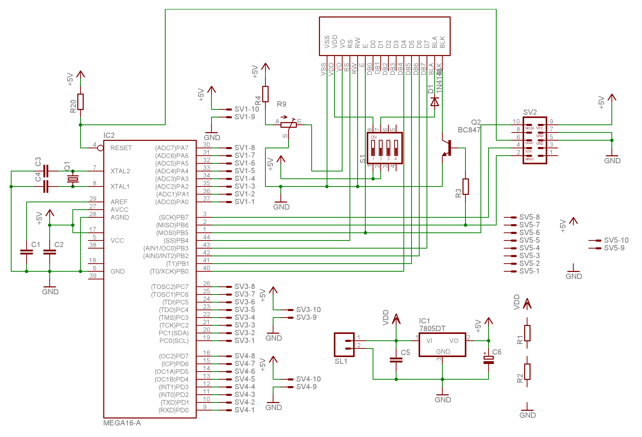

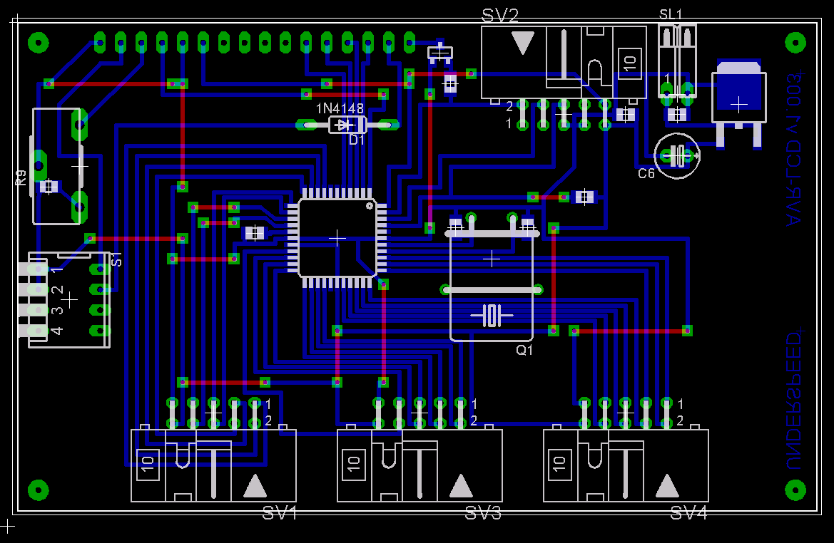

Meguntam, hogy a próbapanelon mindig elfoglalja a helyet a proci, így csináltam egy univerzális "I/O" próba panelt.
ATMega 16 van rajta, így van 4 db 8 bites portom. Ebből az egyiket elviszi a 4x20 karakteres LCD, ami pont "ráül" a panelra. A maradék 3 port egy-egy 10-es csatlakozóval van kivezetve (8db port + 2db táp) Kaphat ISP-n is tápot, vagy van benne stabilizált bemenet is. Van-e ötletetek, hogy mit érdemes még rátenni? (gondolkodom, hogy a 4. portot is kivezessem-e, mert az LCD kikapcsolható)
En minimum ket LED-et betennek: Egyik a tapon, hogy lassam aram alatt van-e a keszulek, a masik pedig az RB7-en ami jelenleg kihasznalatlan (akar az aramkorrol levalaszthatoan a dip switch segitsegevel). Egy reset gomb sem artana egy proba panelre -- akar ez is lehet az egyik kihasznalatlan dip kapcsolo.
Ezenfelul ellenallasokat beterveznek a portokra, ugy kb 100 ohmosat, igy vedi azokat, mivel nem tudni mi lesz a portra kapcsolva. 4. port csatlakozot csak akkor raknek bele, ha az LCD modul lehuzhato fizikailag azaz egy PCB header van a paneleden es nem pedig oda van forrasztva.
Néhány ötlet, javaslat:
1. Az AVCC-t 10uH tekercsen keresztül tápláld és földeld 100n-val, mint ahogy az adatlapon van. 2. Lehetne rajta RS232 aminek a tx és rx vonalát a DIP-en vezeted keresztül. 3. Ha már raktál a háttérvilágításnak vezérlést, akkor azt egy OC (PWM) kimenetre kellene kötni és így a fényerőt is tudnád szabályozni. 4. Reset gombot se felejtsd el. 5. A kristály lehetne foglalatban (cserélhető) 6. JTAG port, ha egyszer lesz debuggered 7. A rajzon nincs bekötve az össsz VCC és GND! 8. Pár LED-et 9. Vezesd ki a PortB-t is, ha levehető lesz az LCD Kb. ennyi...
