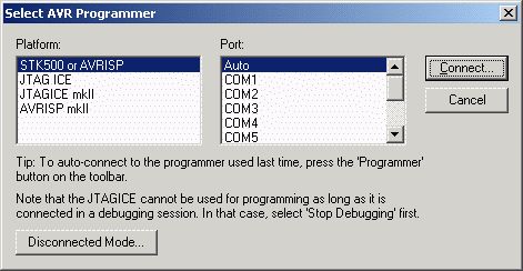

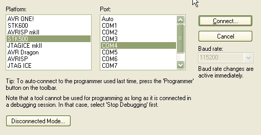

(#) zebra3 hozzászólása Okt 18, 2009 /
Építettem agy stk500v2-es klón programozót (Link). Az avrdude-al működik (com4-en) de az AVRStudo 4.17 nem találja. Több helyen találtam képet a beállító panelről ( Bővebben: Link ) ahol a beállítások között lehet választani az "STK500 or AVRISP"-t. A 4.17-es verzióban viszont ez a kettőt külön választották és nekem egyikkel sem megy. Itt van egy táblázat amiben az AVRStudio 4.19 szerepel de szerintem a 4.17 a legfrissebb. Egy régebbi verziót kellene kipróbálnom?
(#) atiotezer válasza zebra3 hozzászólására (») Okt 18, 2009 /
A Windows-os drivert felraktad hozzá?
(#) zebra3 válasza atiotezer hozzászólására (») Okt 18, 2009 /
A libUSB-Win32-t raktam fel.
