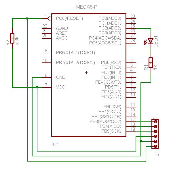

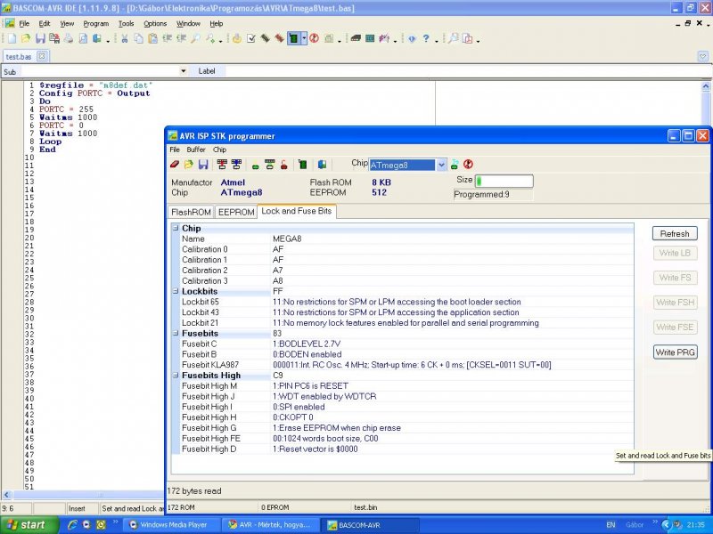

Készítettem egy egyszerű bekötést ATmega8 - al. Egy LED dióda van bekötve valamelyik portra (kép) aminek villognia kéne, de valahogyan nem teszi ezt. Belső oszcillátort használok, ezt remélem jól állítottam be a fuse bitekben (kép). Kommunikáció az AVR és a PC között működik, az AVR is működőképes. Szerintetek mi lehet a gond? Idézet: „valamelyik portra” De arra a portra amit vezérelsz ? Fuse bitek jók !
