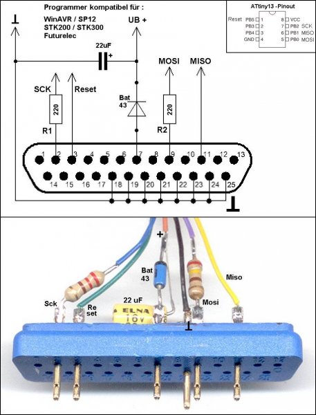

(#) lajos1969 válasza Reggie hozzászólására (») Nov 21, 2010 /
Megépítettem ezt a programozót.
Milyen szoftver kell ehhez, hogy tudjam használni?
(#) gtk válasza lajos1969 hozzászólására (») Nov 21, 2010 /
WinAVR, ponyprog, bascom,.. barmilyen, ami az stk200-at kezeli.
