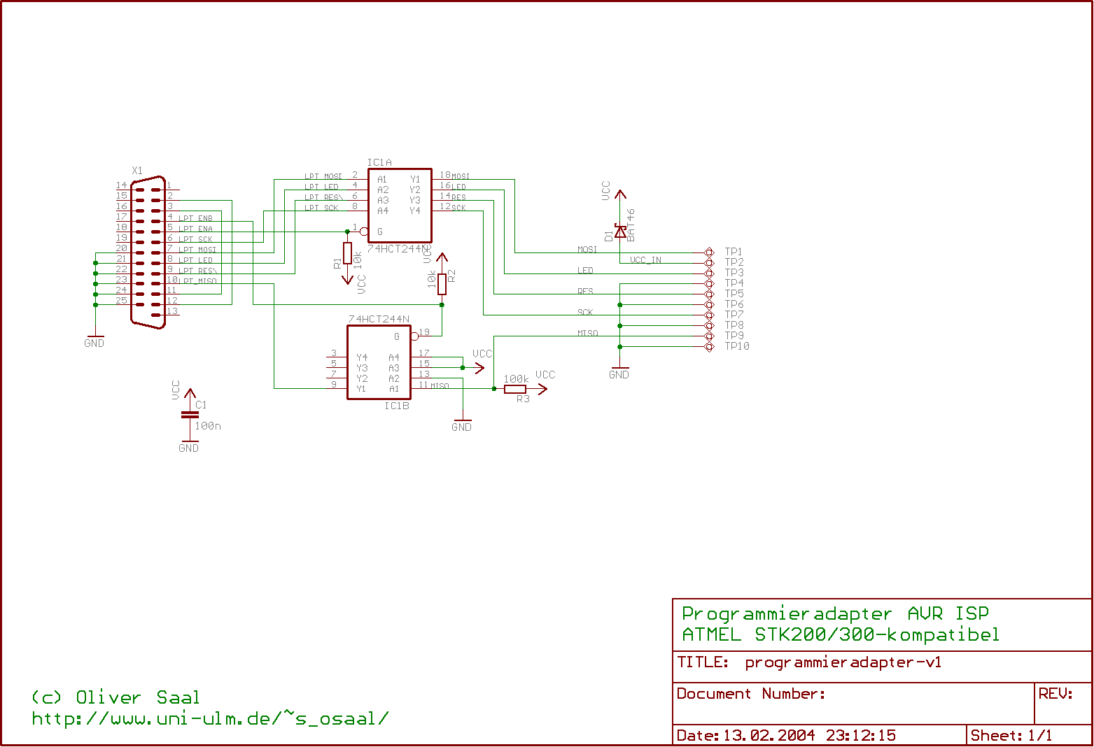

(#) Gory válasza vegyészmérnök hozzászólására (») Aug 27, 2006 /
Ezt építsd meg ami a lap alján van. A tápot a céláramkörből veszi a programozó, úgy hogy a pozitív feszt, a csatlakozó 2 lábához, a földet pedig a 10-hez kell kötni.
(#) vegyészmérnök válasza Gory hozzászólására (») Aug 27, 2006 /
Én 74LS245 IC-vel csinálom, mert olyanom van, 244-est meg nem kaptam Kaposváron. IDC10-es csatlakozó helyett meg PIN20-as foglalatot teszek rá, amiben az AtTiny2313-at tudom programozni. Ha meg esetleg mégis In System szeretnék Programozni, akkor még mindig készíthetek hozzá IDC10-es csatlakozót. Tápfeszt adok neki.
(#) IMi válasza Gory hozzászólására (») Aug 27, 2006 /
Egy lehetséges megoldás (EAGLE):

(#) vegyészmérnök válasza vegyészmérnök hozzászólására (») Szept 1, 2006 /
Rájötem mi volt a probléma. Kellett egy 100 nF-os hidegítő kondenzátor az égetőbe. Így már sikerült beprogramoznom a 89C2051-eseket. (Megcsináltam életem első mikrokontrolleres projektjét. ) És az AtTiny2313 programozóm is elkészült már.
