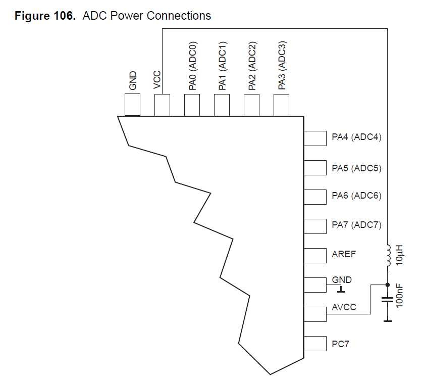

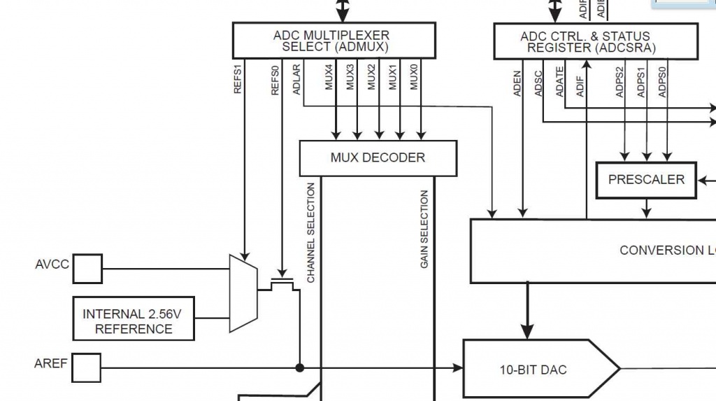

(#) bzsombix hozzászólása Jan 7, 2013 /
A segítségeteket szeretném kérni.
Atmega16a-val egy sinusz jel digitalizálása.
void adc_init()
ADCSRA=0b10000111;
int read_voltage()
ADMUX=0b01000000;
ADCSRA|=(1<<6);
while(ADCSRA & (1<<6));
return ADC;
Az interrupt:
SIGNAL(SIG_OUTPUT_COMPARE2){
y=read_voltage();
x=(y*5000)/1023;
Valakinek otlete? Sajnos nem mukodik.>>>>

Az ISR-ven abszolút nem megy.
Na így működik, csak nem mutat helyes értéket.

Leakadtam az ADC használatával.
Adott egy 25kOhmos poti, közepe ADC0 csatorna, két vége GND és +UT=4,8V.
A ADC0-án mérek 1,825V-t. Nálam AREF=AVCC= RC szűréssel +UT.
ADMUX-ban csak ADLAR=1, és REFFS1=1, és REFS0 =1,többi 0. Tehát referenciafeszültségem 2,56V. Kimeneten ott a 100nF kondi.
Ezáltal a ADC értékének (ADC=Vin*1024/Vref) 2DA hex-nek kellene lennie. Viszont nálam 1D8 hex az érték. Miért nem annyi, mint amennyinek lenne kellene? Máskor már használtam azt a szerencsétlen ADC-t és nem volt ilyen problémám. Tud valaki valami okosat mondani? Kipróbáltam azt is, hogy AREF-t vagy AVCC-t állítottam be, az eltérés akkor is megvolt az előírttól. Másik kérdés: AVCC és AREF össze van kötve és 10kOhmos ellenállás +UT-re húzva és egy 100nF kondival GND felé hidegítve. Okozhat ez gondot?
Üdv Kiborg

(#) Istvanpisti válasza kiborg hozzászólására (») Jan 7, 2013 /
Szia !
„Nálam AREF=AVCC= RC szűréssel +UT.”
Szerintem az AREF láb és a test közé 100nF kondenzátor kell, ha az UREF=AVCC, vagy, ha az UREF=Internal reference (2,56V). Ha külső referencia feszültséget akarsz használni , akkor azt kell oda kötni. Az AREF és az AVCC ellenállással való összekötése eltolhatja a referencia feszültségét az ADC-nek. Kérdés : miért kötöd össze az AVCC és az AREF lábat ?
A mellékelt első kép nagyon beszédes, ha REFS0 értéke 0, akkor külső referencia feszültségről megy az ADC.
Ha a REFS0 értéke 1 akkor, vagy AVCC a referencia, vagy a belső 2,56 V (a REFS0-hoz tartozó FET vezet), ekkor REFS1 értéke dönti el melyik, ekkor nem célszerű az AREF lábat külső potenciálra kötni.
A második képen az AVCC szűrése látható.
A hozzászólás módosítva: Jan 7, 2013
