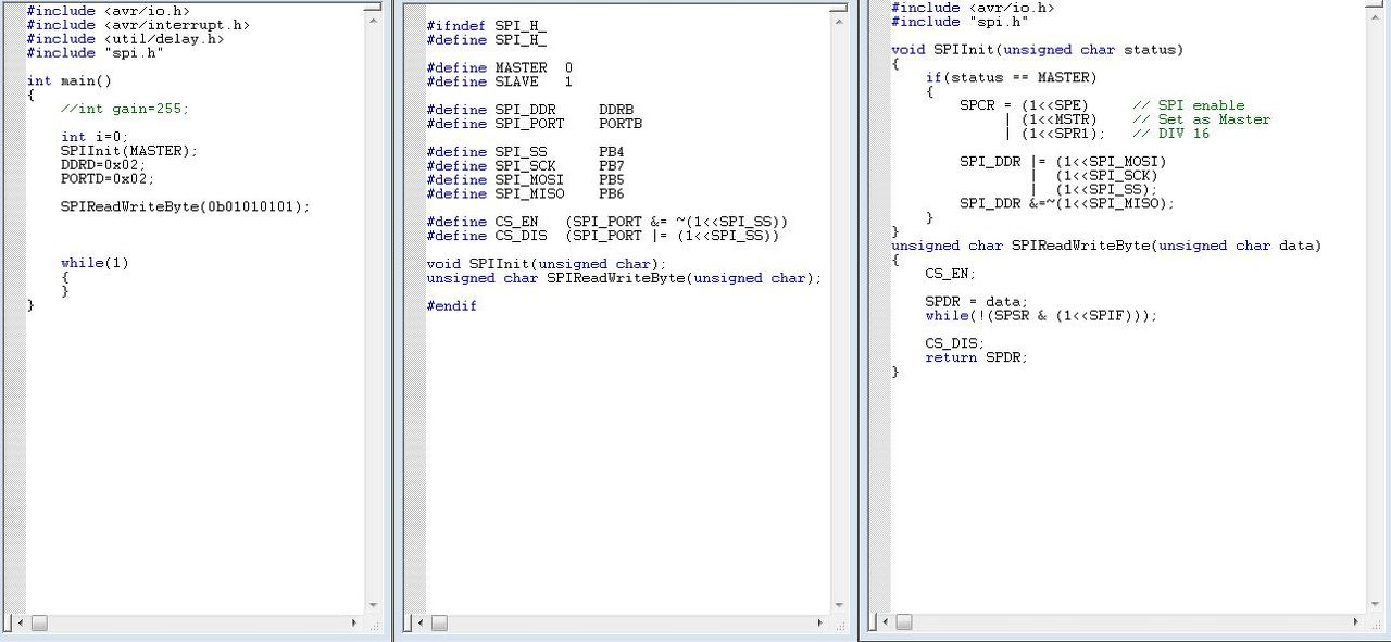

(#) videokartyab válasza killbill hozzászólására (») Okt 15, 2014 /
A datasheetje szerint összeraktam, de össze vissza szólal meg(random magától).
Arra gyanakodok hogy kinyírtam az atmegát mert pl futófény csak belső oszcillátorról akar menni ha átkapcsolom a kvarcra akkor elmegy félig és megáll(szóval nem 100-as).
Vagy ez valami más gondra utal ?

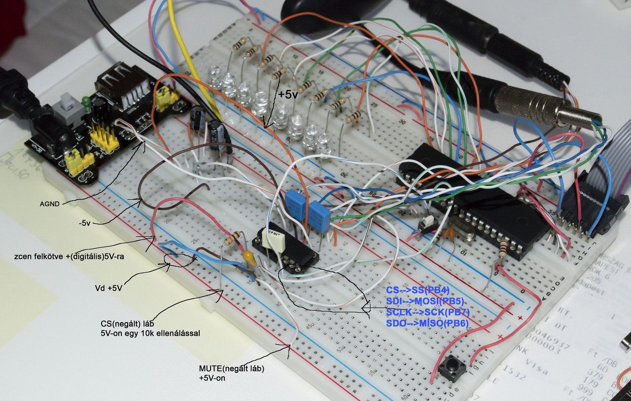

(#) killbill válasza videokartyab hozzászólására (») Okt 15, 2014 /
Hogyan van megepitve? Van egy fenykeped rola?
Kb így van összerakva.
A +-5V pedig két tápból van összepakolva és két kondiból.
Hat.. nem eppen egy telifoldes nyák.. Ha az SPI kommunikaciora gyanakszol, akkor azt megteheted, hogy megnezed, hogy mi jon vissza a szabalyzo chip-bol. Mondjuk kikuldesz neki 4 byte-ot (pl: 0x55aaffff) es megnezed, hogy mi jott vissza. Elvileg 0xxxxx55aa kell visszajojjon belole. Az elso negy x az elozoleg beletoltott hangero ertek kell legyen. Mekkora SPI orajelet hasznalsz?
Aszt hiszem 16-os osztásban van jelenleg szóval 16Mhz/16=1Mhz.
A 2311 datasheet 6,25MHz-et ír szóval bőven alatta vagyok.
Még csak ismerkedek ezzel az SPI-os dologgal, jelenleg így néz ki a kód amivel dolgozom.
Elvileg ennek már meg kéne szólalni nemde?
(#) vzoole válasza videokartyab hozzászólására (») Okt 15, 2014 /
A chip 16 bitet vár (jobb-8bit, bal-8bit), nem tudom mit szól csak 8 bithez.
Ehhez át kéne írni az SPIreadwrite függvényt, hogy 2 byte-ot küldjön egymás után.
(#) killbill válasza videokartyab hozzászólására (») Okt 16, 2014 /
Ugy van, ahogy vzoole mondja. Alkalmankent 16 bitet kell irni a chip-be ugy, hogy kozben a CS vegig low maradjon.
