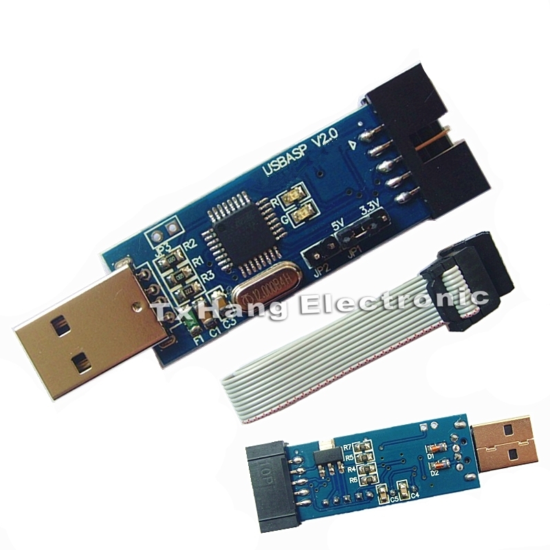

Vettem ezt a programozót
mi kell hozzá, hol találok egy kapcsolást rajzot amire fel tudom a atmel chippeket rakni és beprogramozni.
esetleg ez tud vissza felé is, ki tudom olvasni a chip programját
Kezdésnek mit ajánlanátok

Kezdésnek? Dobd ki.
A fórumban is sokszor le lett írva: AVRASP egy nagy kalap kaki (árával arányosan használható).
Amivel _esetleg_ kezelhető: AVRDuDe keretrendszer, illetve amit a gyártója adott hozzá/leírásában szerepel.
