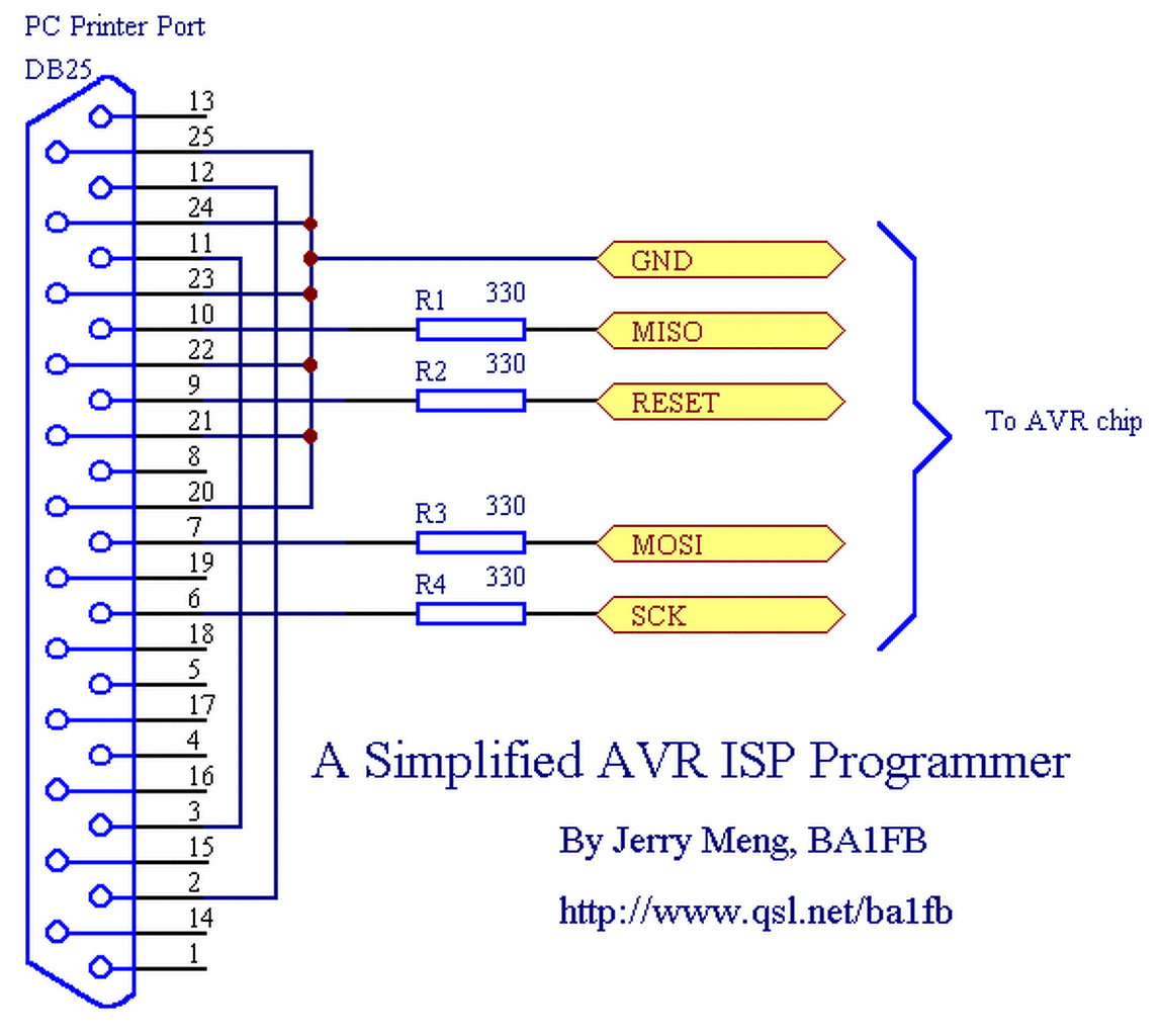

(#) zsolt58 válasza kapu48 hozzászólására (») Nov 7, 2014 /
Nekem a Link nem müködik!
És ez a programozo jo hozzá? kép
Erre a hexre gondolsz?
Nekem AVR studio 4-em van de STK200 nem mutat de AVRisp-t mutat!
„Ezért a kapott *.hex állományt feltölteni pl.: régebbi Bascom IDE-vel tudod.”
És eztet AVRisp-vel lehet?
A hozzászólás módosítva: Nov 7, 2014
(#) kapu48 válasza zsolt58 hozzászólására (») Nov 7, 2014 /
Valószínűleg lehet, ha már azt írják!
Bár én még sosem használtam ilyet!
Mert mivel nincsen LPT-röl leválasztó közbenső fokozat, állandóan szét kel húzogatni, programozás és tesztelés között, ha másra is használod a SPI pineket.
(A link elejéröl töröld a "http//" részt!)
PonyProg-al lehet LPT porton programozni?
És ha lehet akkor hogyan?
C++-ba?
(#) kapu48 válasza zsolt58 hozzászólására (») Nov 8, 2014 /
Én inkább az oldal „AVR ISP (STK200/300) parallel port interface” bekezdésére gondoltam.
De inkább át irányítlak ide:
TavIR STK200 programozó
Kevés ismertető itt.
