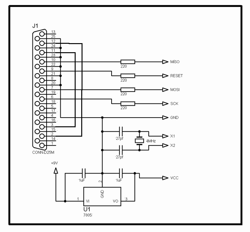

Sziasztok! Én most próbálok áttérni PIC-ről AVR-re, bár azthittem nem lesz problémás.. Megépítettem a "nagyon egyszerű tökéletes" letöltőkábelt amit a mellékletben csatoltam. 4MHz-es kvarc van bent és egy Atmega128-at próbálnék szórabírni vele. A helyzet az hogy Ponnyprog-gal tesztelésnél azt írja hogy OK, de ha be akarom olvastatni akkor meg: Device missing, or unknown device (-24)
Bascom-ot is kipróbáltam annál meg azt hogy:
Could notidentify chip with ID:FFFFFF
jelenleg tanácstalan vagyok, szerintem biztos nem az Atmel128-cal van a gond, próbáltam már úgy is hogy az 1-es lábat a földre húztam (/PEN) de semmi változás.
Így vannak bekötve a lábak:
AVR -> LPT
PEN(1)-> GND
MISO(13)-> 10
MOSI(12)-> 7
SCK(11)-> 6
RST(20)-> 9
Szóval ugyanúgy ahogy a rajzon. Kérném aki tud segíteni, annak a tanácsait szivesen várnám!
(#) zsuscsinyo válasza zsuscsinyo hozzászólására (») Okt 10, 2008 /
Mindíg ilyenkor... Ahányszor felteszek egy kérdést tuti akkor találom meg rá a választ.. Rátaláltam egy írásra miszerint Atmega64/*128 nál PDI PDO lábakat kell használni a MOSI MISO helyett. Bővebben: Link
Elnézést a felesleges pánikolásomért Üdv

(#) TavIR-AVR válasza zsuscsinyo hozzászólására (») Okt 10, 2008 /
Sőt, minthogy az a Tx1Rx1 is, így a programozó a proci lábra menjen, és ha használsz soros eszközt, az a lábakra 1k ellenálláson át csatlakozzon!
A programozó így el tudja húzni, mégha a lábakon kívülről más jel is jönne....
Azért a LPT-s hótegyszerű helyett a buffereltet építsd meg. Sokkal biztonságosabb....
Ezt a lap alján.

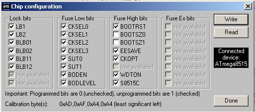

Olyan problémám lenne, hogy egy ismerősöm elküldött nekem 2db ATMEGA8515 procit, meg a hexet, amit be kell tölteni. Ezzel nem is volt gond, de a fuses -el már igen. Ez valami netről leszedett cucc, csak nincs programozója, ezért küldte nekem. A leírásban van egy kép a fuses beállításokról, de ez egy másik programozó... Nekem STK500 van. Viszont ez alapján nem egyértelmű számomra, hogy az AVR Studioban hogy kell beállítani a fuses és lockbits részt. Mellékeltem a képet. (nem nagyon értek az AVR-ekhez)
