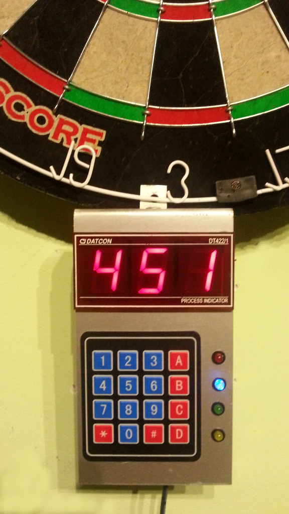

A fotó a legutóbbi munkámról készült. Ebben minden hardverspecifikus részt(kijelző, billentyűzet, játékost jelző LED-ek) az időzítő megszakítás kezel. A LED-es rész csak azért került oda, mert villogtatni is akartam, ehhez az állapotgépben nem elég egy portbillegetés. A cucc portkiosztása elég vegyesre sikerült(a hardverterv nem az én művem, ahogy a szkin sem), minden periféria legalább két AVR-es portot érint. Mondhatni, hogy a LED-es rész átrakása egy csomó szívástól mentett meg?

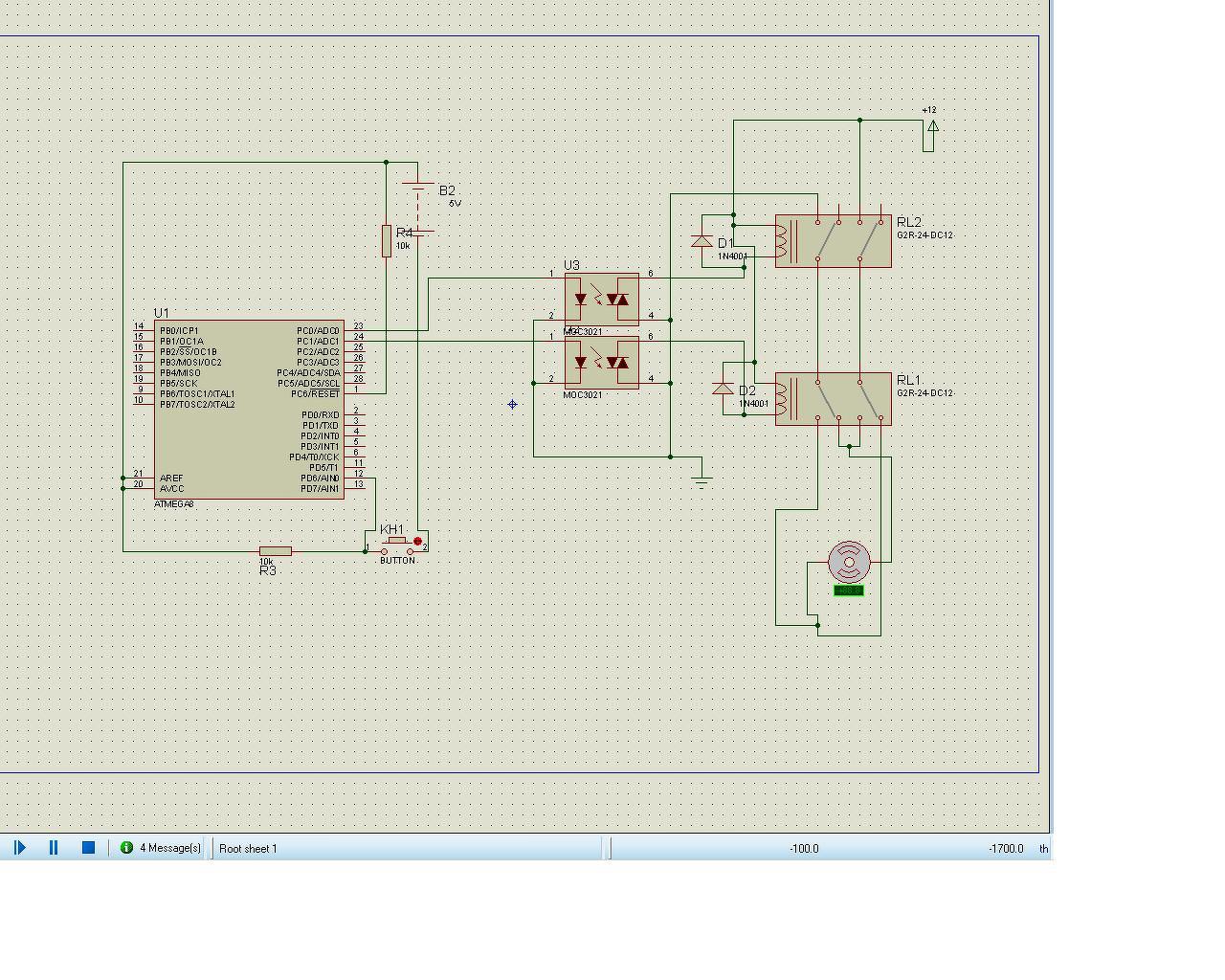

Tudom unalmas vagyok már,de akkor is megkérdezem
Gombnyomásra jól működik. forog jobbra ,balra 2-2 mp.
De nem áll le a motor,ha a portlábak ismét ki vannak kapcsolva
Valami megoldás erre?
Tudom nem a legjobb az optós megoldás,de csak ez van

Ha ez a próbapanelon is így van bekötve, akkor be kellene tenni a processzor kimenetére (az optocsatoló LED elé) egy-egy áramkorlátozó ellenállást első sorban...
Némelyík opto, akár 1V feszültséggel is képes működni, így akár félig meddig nyitva van a tranzisztor, ha alacsony a jelszint akkor is.
A relé meg általában úgy működik, hogy van egy behúzási feszültsége (ami magasabb) és egy tartási feszültsége.
Tehát PL egy 5V-os relé meghúz 5V -nál, de ha csökkented a feszültséget, lehet még 3V -nál is be van kapcsolva.
Az optocsatoló meg lehet átvezet annyit, hogy ez a feszültség a tartási feszültség fölött marad alacsony szintnél is.

Azért nem áll le, mert egyenáramú áramkörben triakot használsz. Az csak akkor kapcsol ki, ha nem folyik rajta áram. A triak váltóáramhoz való, egyenáramnál úgy viselkedik, mintha beragadna, mint kapcsoló.

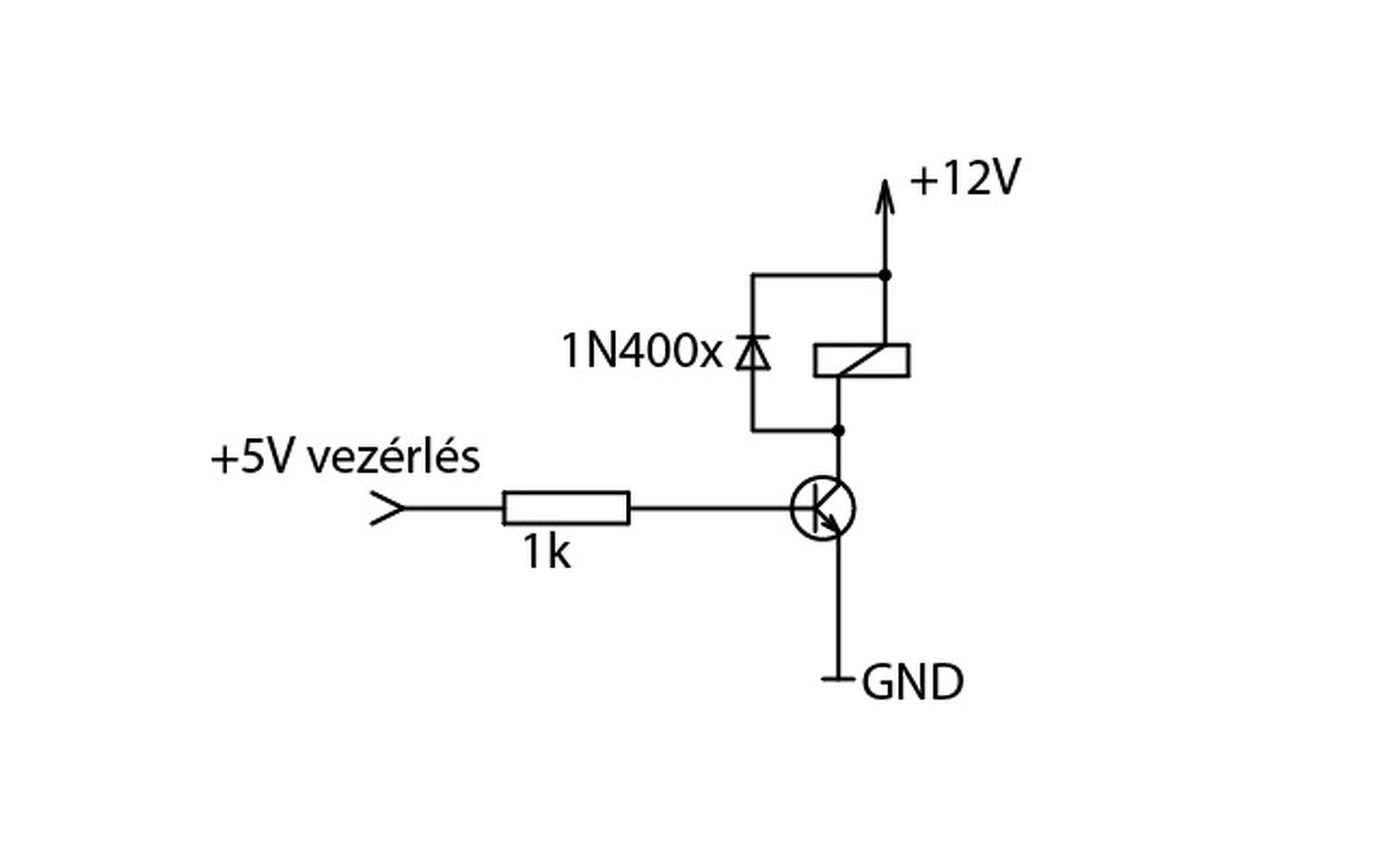

Mi lenne ha nem optoTRIAK-ot használnál egyenáramú cucc meghajtására?

Köszönöm a segítséget a moc3021 helyett a 2n1711 kellett és máris tökéletes amit csinál
Egy olyan kérdés ,hogy lehet azt megcsinálni,ha lehet, hogy a motor irányváltáskor azonnal megálljon. Gondolom nem használ a motornak,de azért megkérdem
(#) zombee válasza vyky hozzászólására (») Feb 7, 2016 /
A főkapcsoló relénél kösd be a másik érintkezőpárt is úgy, hogy kikapcsoláskor "rövidre zárja" a motor kimeneteit. Generátorüzemben üzemi fordulaton ez elég sokat fékez, de amikor már lassan forog nem sokat használ. A két relét meg kellene cserélni, hogy a fékezésbe az irányváltó kikapcsolása ne zavarjon bele.
