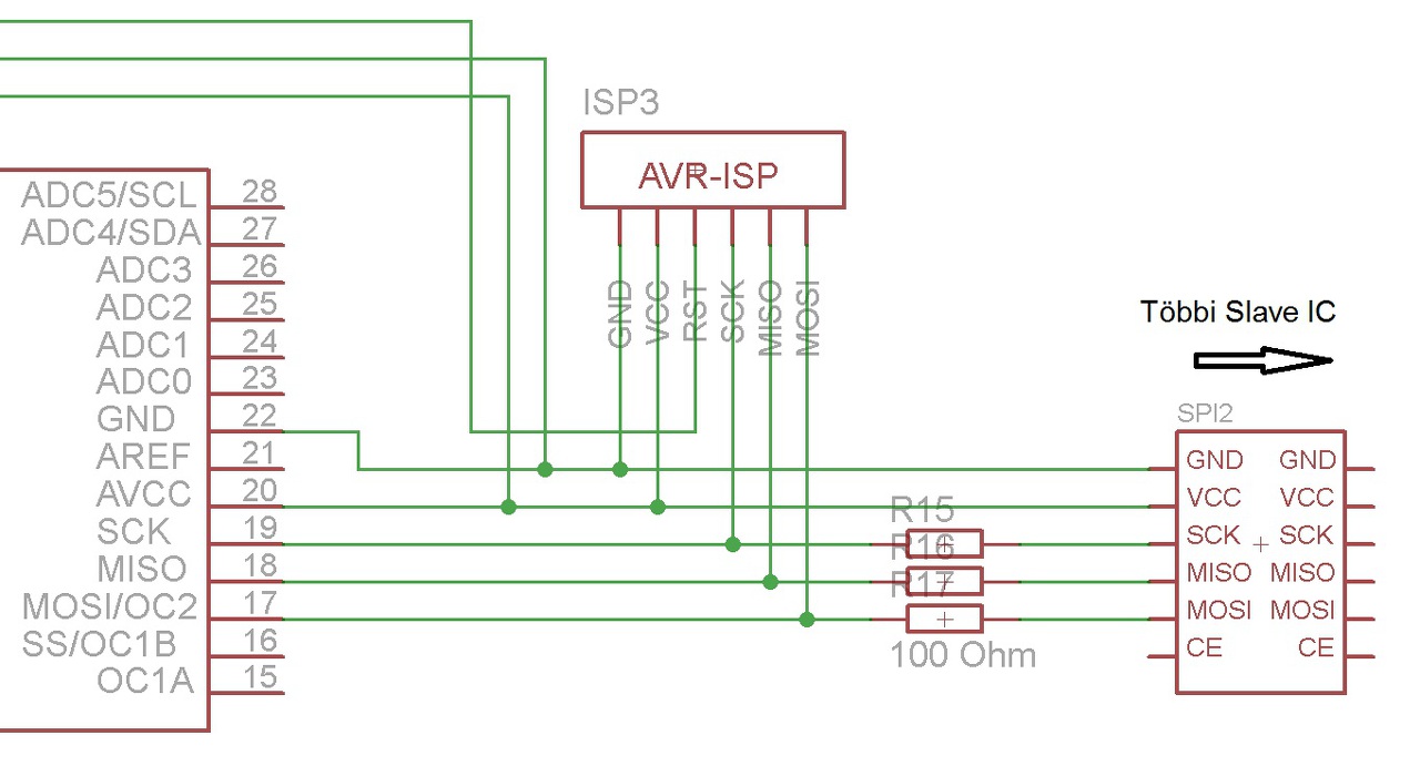

(#) zsozsoX hozzászólása Feb 14, 2016 /
Sziasztok! Ha az SPI-re teszek felhúzó ellenállásokat akkor az "zavar állóbb" lenne és nem zavarja programozáskor a programozót?
(#) Sick-Bastard válasza zsozsoX hozzászólására (») Feb 14, 2016 /
Tudtommal a fel-/lehúzó ellenállások nem segítenek az SCK, MISO, MOSI lábakon.
Ha valóban ISP-t szeretnél (In System Programming), akkor oda sorosan bekötött ellenállást használhatsz az AVR és a többi slave IC között. Képet mellékeltem.
Ez sem kell feltétlen, ha a slave ICk mindegyike, magas impedanciás (High-Z) kimenettel rendelkeznek és nem aktívak. Hogy ne legyenek az AVR programozása közben aktívak, ezért ezeknek a CS/SS lábaira kell egy fel-/lehúzó ellenállás, ICtől függően.

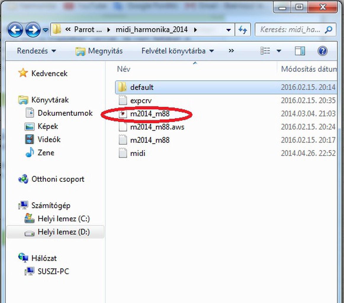

(#) suszitibi hozzászólása Feb 15, 2016 /
Segítséget szeretnék kérni, programozással kapcsolatban.
Jelenleg van egy működő program, ami egy nyomásérzékelő jeleit dolgozza fel. A nyomásszenzor értékei egy H fájlban vannak megadva, amit meg szeretnék változtatni.
Kérdésem, hogyan kerül a H fájl a végleges HEX-be? Hogyan tudom az általam átírt nyomásszenzor adatokat, fölülírni a jelenlegivel?
Win avr-rel meg tudom oldani? Ezt használom az általam használt Atmega8, 88, 16 és 32 programozásához. Programozóm STK500.
Rendelkezésemre áll a C fájl és a cserélni kívánt H (nyomásértékek) is.
Köszönettel: Tibi
(#) Sick-Bastard válasza suszitibi hozzászólására (») Feb 15, 2016 /
Módosítod a .h file tartalmát ahogy szeretnéd. Aztán WinAVR-ben Tools/Make All és aztán Tools/Program. Ennnyi.
A make file, .h , és a .c fileok egy mappában legyenek.
(#) suszitibi válasza Sick-Bastard hozzászólására (») Feb 15, 2016 /
Nagyon köszönöm, holnap előveszem a programozót és kipróbálom.
A h fájl már módosítva van. Ezek szerint a kulcs az, hogy egy mappában legyenek, amiket a hex-be szeretnék tudni.

(#) suszitibi válasza zombee hozzászólására (») Feb 16, 2016 /
Sajnos nem értek a dologhoz, eddig nem volt időm rá, most is kevés.
A program működik jelenleg is, tehát jól hivatkozik. Eddig csak a HEX fájlt töltöttem a kontrollerbe, ezzel megállt a tudományom.
Eljutottam odáig, hogy a C-ben átírtam a szükséges módosítást és a szenzor adatait tartalmazó h is módosítva lett. A fájlok nevei nem változtak.
Beillesztem, hogyan néz ki most a mappa.
A pirossal bekeretezett fájlra kattintva, megnyílik a win avr és már a módosított C-t látom benne.
A másik kép a default mappa tartalmát mutatja.
Ezek szerint, ha így behívom és elmentem az egészet, akkor kész az új program?
(#) suszitibi válasza Sick-Bastard hozzászólására (») Feb 16, 2016 /
A tools-ra kattintva, nincs make all lehetőség. Lehet azért, mert nem csatlakoztattam a programozót és kontrollert?
A win avr át tudja konvertálni HEX fájlba, az így módosított C-t?

Tehát a kérdésem, az avr studioba beillesztett C fájlt, hogyan tudom HEX-é vrázsolni, vagy betölteni az Atmega88-ba?
Próbálom, de nem sikerül. A kontroller OK, csatlakozva van, a régi HEX fel is megy rá.
Az új C-vel viszont nem boldogulok.
(#) suszitibi válasza suszitibi hozzászólására (») Feb 16, 2016 /
Feltettem a win avr-t is. C fájl bent van, make all, aztán program meg volt.
Sajnos a HEX még mindig változatlan, vagyis új hexet nem tudok készíteni, valamint a kontrollerbe sem tudom így betölteni a programot.
Valakinek lenne ideje, idegzete, leírni lépésről lépésre, hogyan lesz ebből a C-ből működő kontrollerem?
Lehet sikerült az új HEX. A létrehozás dátuma megváltozott, akkor gondolom igen.
Köszönöm az instrukciókat, vasárnap lesz itt a hangszer, akkor kiderül, hogy jól csináltam-e.
