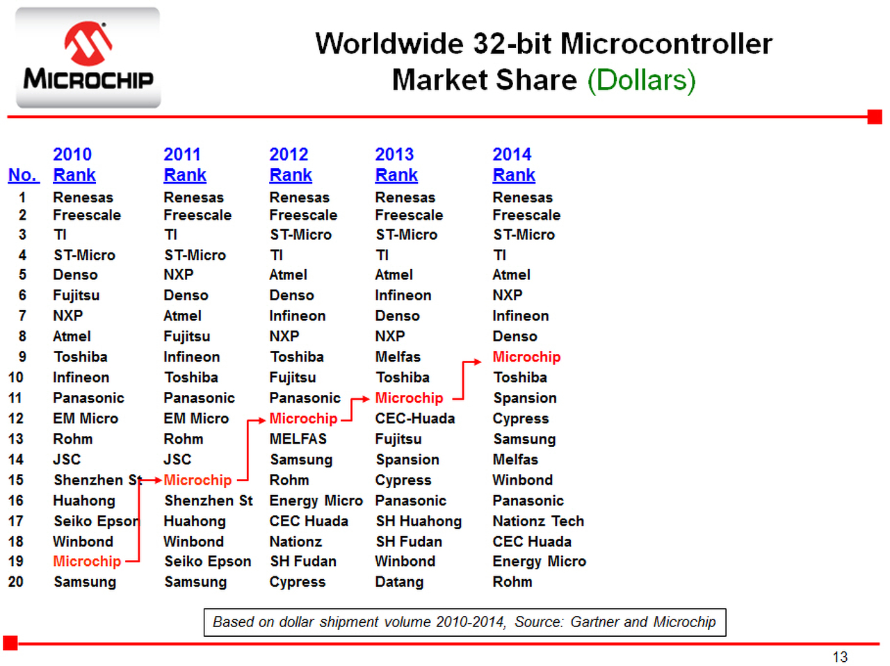

(#) csabeszq válasza csatti2 hozzászólására (») Ápr 1, 2016 /
> már évek óta kaphatóak és ATXMEGA-nak hívják őket...
Nem tűnnek versenyképesnek az XMEGA-k. Az ATxmega256A3BU-t néztem meg, Ebay-en 4500-ért már kapható. Csak 256k flash van benne, max 32 MHz, 8 bit.
Ár/teljesítmény arányban sehol sincs sem az STM32, sem az ESP-hez képest.
Egyre inkább érthető, hogy miért kellett eladni az Atmelt. Nem tartotta a lépést a többi gyártóval.
Jelenleg még húz a cég, de jelentős fejlesztések nélkül kérdéses, hogy mi lesz vele.

(#) rolandgw válasza csabeszq hozzászólására (») Ápr 1, 2016 /
Az Stm32-t a Sam-el kellene összehasonlítani nem az Xmega-val.Szerintem a kép mutatja,hogy miért bútoroztak össze a Microchip-el
(#) csabeszq válasza rolandgw hozzászólására (») Ápr 1, 2016 /
Visszavonva. A SAM valóban normális széria, a kornak megfelelő képességekkel.
