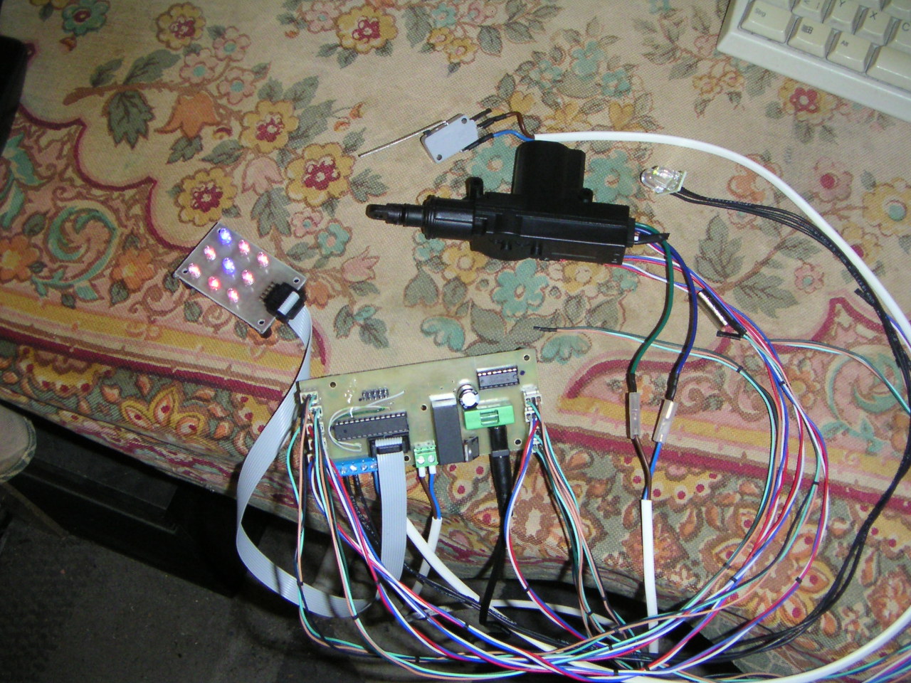

(#) zombee válasza killbill hozzászólására (») Ápr 2, 2016 / 1
A "mindenre ugyanazt használ" résznél én is érintett vagyok. Amíg lesznek olyan feladatok amelyeket a képen látható bonyolultságú szerkezet képes kiszolgálni, addig 8 bites uC-k is lesznek. Erre fölösleges ARM, de még xMega is. Arra húz a piac amerre a vásárlók, és amíg a net tele lesz ilyen projektekkel, amíg lesz rá kereslet addig lesz 8 bites AVR is. Egy haveromat ki kellett röhögnöm, mert szerinte ilyenre Raspberry PI kellene, nem ilyen ócskaság...
