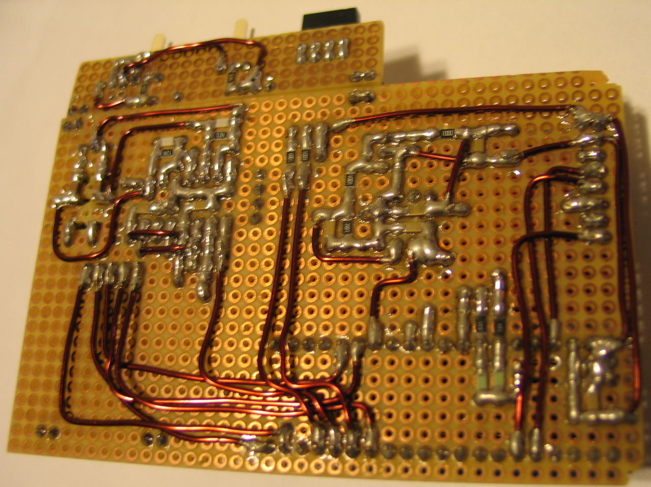

				Nálam az volt a probléma, hogy kizárólag drágán szar minőséget sikerült előállítani, ezért a panelokat inkább Békéscsabán drágán jó minőségben gyárttatom le. Addig meg marad a prototípus panel. Néhány kép a készülő szkópomról. Már kezdek 3D-ben építkezni, a mikrovezérlő, LCD alatt például vannak cuccok. A konkenzátorok, ellenállások SMD-k. Tisztán furatszerelten szerintem több hely kellene hozzá. A 1206 nekem az a méret, amit még látok és csipesszel meg bírom fogni.
				"a 1206 simán megy. 3 lyuk kell hozzá" 0805, és elég két lyuk.
				Meg jó szem. Ha leesik a földre, a 1206-ot sem egyszerű megtalálni.    A hozzászólás módosítva: Márc 24, 2017
				Az ember nem hajol le SMD alkatrészekért. Az már ott marad, majd a porszívó összeszedi.
				Nemrég kezdtem furatgalvános-kétoldalas protopanelekkel játszani. Nem drágább, sőt! "e"-n szinte csak ilyet árulnak, a rendes üvegszálas-egyoldalasakat aranyárban mérik. Kétoldalas előnyei: erősek a PAD-ek, nem égnek ki; lehet 3D-ben építkezni; maga a panel is erős. Hátrány: nem lehet keresztezni az átkötéseket, mert a galván átvezethet a keresztezésnél. A lötstop miatt nem egyszerű vezeték nélkül két szomszédos PAD-et összelöttyinteni. | Bejelentkezés Hirdetés |
