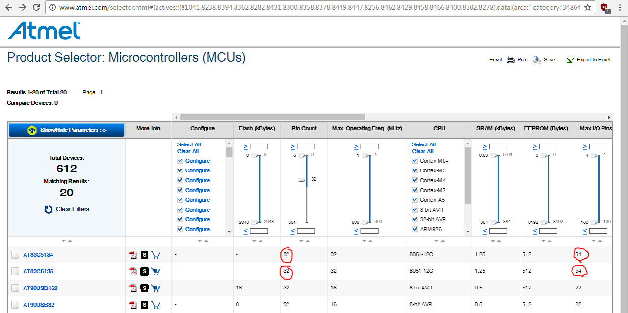

Az Atmel MCU selector-ban nézdelődtem, és találtam valami érdekeset: Az MCU-nak 32 lába van, ebből 34 ki/bemenet. Ez hogy lehetséges? Itt találtam.
Ennek a típusnak négyféle tokozása van. 28, 32, 48 és 64 lábú. A kisebb lábszámú tokozásokban nincs mindegyik IO port kivezetve. Ez más Atmel típusoknál is szokott lenni. (Az MCU selector nem teljesen precíz.)
Köszönöm szépen a választ! Most már értem.
