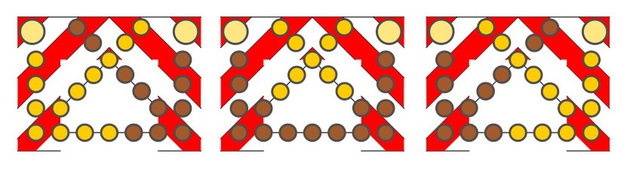

				Èrdekes módon, elöbb megcsináltam a programot a villogó táblára, mint a hardwer részét. Nagyon foglalkoztatott a megoldás. Sokat böngésztem a netet, persze ilyen példát nem találtam, de a sok gondolkodásnak és próbálkozásnak ez lett az eredménye: Pontosan az, amit szerettem volna. Kiindulási állapot a bal nyil, gombnyomás után vált az "X"-re, újabb gombnyomásra vált a jobb nyilra és végül újabb gombnyomásra visszatér a bal nyilra. A jelzések addig maradnak változatlanok, míg a gombot meg nem nyomjuk. Egész véletlenül lett benne pergésmentesítés, mert a program csak akkor vált, ha véget ér egy villogás üteme. Azt mindenképp végig csinálja. Ìgy legalább biztosítva van a tábla a véletlen gombnyomások ellen is
 Most majd jöhet a szervó hozzá. Amire az "ilyen" tanulási módszer még ráébresztett, hogy nagyon nem mindegy az utasítások sorrendje és oda kell figyelni, hogy meg legyen minden kapcsos zárójelnek a párja  Különben másként viselkedik a program. A hozzászólás módosítva: Ápr 4, 2017
				Néhány kép, amiket készítettem magáról a tábláról és a LED-es jelzésképekröl.

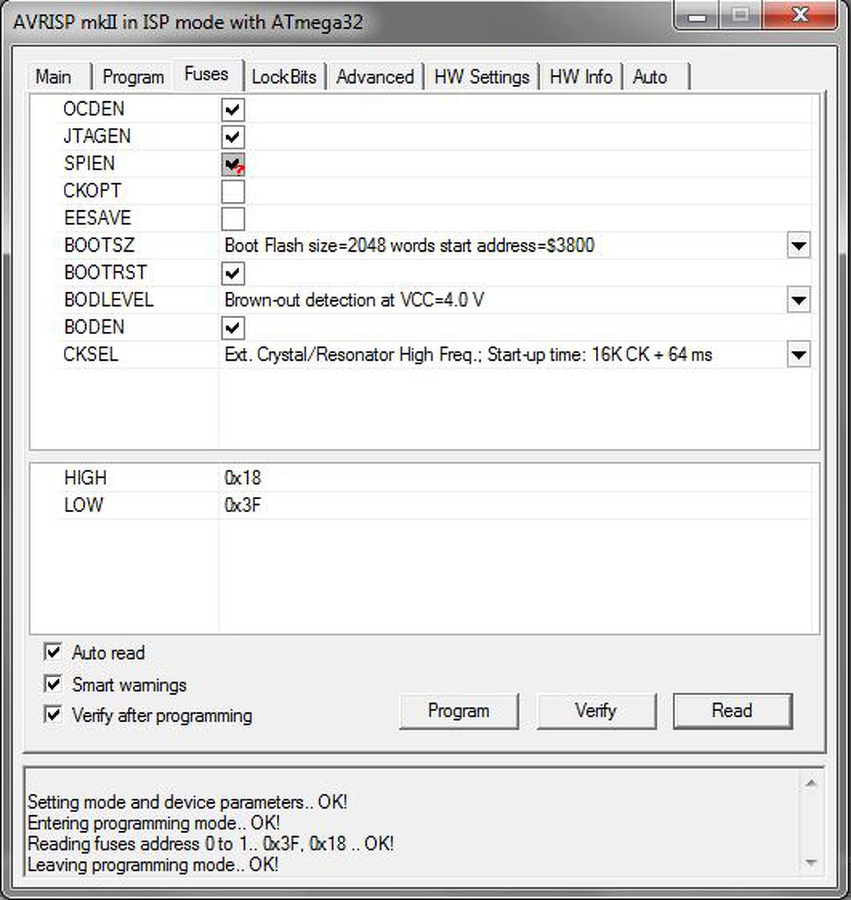

				Sziasztok! Megint belefutottam ebbe a problémába. ISP megy, JTAG nem. Pedig ISP-n engedélyezve van a JTAG. Órajelnek rendben kell lennie,mert egyébként meg nem tudnék ISP-n sem csatlakozni. Mindkét esetben 5V-ról járatom. ATMega32-16AU. Annyi még hozzátartozik, hogy bontott, de elméletileg ennek a ténynek nem kellene befolyásolni a működését. Tudtok-e tippet adni, hogy mit ellenőrizzek le? A hozzászólás módosítva: Ápr 6, 2017
				Lehet laikus vagyok ebben, de mit jelent az SPIEN mellett a pipa mellé rakott kis piros kérdöjel? Azt a program tette oda?				 A hozzászólás módosítva: Ápr 6, 2017
				Az a rész gondolom feltűnt, hogy a JTAG lábak mások mint amit az ISP-hez kell használni, ugye? Ha debuggolni akarsz, máskor jobb választás lehet egy olyan példány, ami támogatja a d-wire-t. pl. ATMega328p A hozzászólás módosítva: Ápr 6, 2017
				Szia! Természetesen az ISP-t a MOSI/MISO/Reset/SCK lábakon használom, a JTAG-ot pedig TCK-TMS-TDI-TDO lábakon szeretném használni.De nem akarja az igazságot  Jó dolog a debug, azért maradtam Mega16-32-64-128 vonalon,mert ez volt kéznél nagyobb darabszámban ingyért, tud debugot,van debuggerem is már hozzá(és egyszerű csinálni is) egyszerűen kezelhető, meg elég is volt amire kellett eddig, na meg persze, eddig ASM-ben nyomtam és ott nagyon jól lehetett debugolni JTAG-on keresztül is.(bár 4 lábat elvesztettem az tény,de ez még nem hiányzott sosem) AVR Studio 4.14 @minimodel: a program rakja oda a kis piros kérdőjelet, azt jelenti, hogy ezen a felületen keresztül programozom, ezt nem engedi letiltani,mert akkor kitiltom magam, illetve kirántom magam alól a szőnyeget. A hozzászólás módosítva: Ápr 6, 2017
				Ezek szerint több IC-d is van. Hülye kérdés, de próbáltál másik IC-t berakni ugyanabba az áramkörbe?
				Igen, van több IC-m is. Van 5db Mega32, ebből 4 JTAg rossz, 1 db jó. Ez a második panel. Az első panelnél beválasztottam egy rosszat,majd másodjára egy jót.(ugyanaz a panel volt) Ezzel azt befejezettnek nyilvánítottam. Másodiknál (ugyanolyan panel) 3db hibás JTAG  SPI OK. De régebben jártam ugyanígy M16okkal is.Bár nem ilyen arányban. @vargham: sajnos a 6 v. 7 Atmel Studio nem támogatja tudtommal a JTAG-ot.
				Ilyennel én is szenvedtem. A probapanelben több chip hibátlanul müködött. Átraktam a fehér breadboardba ott már nem, és ami leginkább aggasztott, hogy a NYÁK-ban sem. Nekem is szerencsére volt egy marék procim és igy sikerült kiválogatni néhányat ami mindenhol ment. A bepogramozott procik mindenhol hibátlanul müködtek, igy csak a JTAG kapcsolat érzékeny valamire.
				Eddig én ilyennel (szerencsére) nem találkoztam, ezért is vagyok meglepődve nem kicsit. Érzékeny? Mire? A csati és a chip között nincs 1,5cm vezeték panelon, a programozó meg tesztelve másik JTAG-os chippel és ott minden gond nélkül működik. Ilyen felirattal egyébként akkor is találkoztam, ha úgy próbáltam JTAG-on csatlakozni, hogy az le volt tiltva. Létezik olyan esetleg, hogy hiába engedélyezem a JTAG-ot, az akkor is tiltva marad? A hozzászólás módosítva: Ápr 7, 2017
				"sajnos a 6 v. 7 Atmel Studio nem támogatja tudtommal a JTAG-ot." Ezt honnan vetted? Nem lehet, hogy a te debuggeredet nem támogatja? Pontosan mit használsz? JTAG-ICE III és AVR Dragon napi használatban van nálunk JTAG-en. Atmel Studio 7 tool options.
				JTAG-ICE (nem III) Sima soros(najó USB-SERIAL átalakítóval) (Bocs a félreérthetőségért,rosszul mondtam/írtam) A hozzászólás módosítva: Ápr 7, 2017 | Bejelentkezés Hirdetés |
