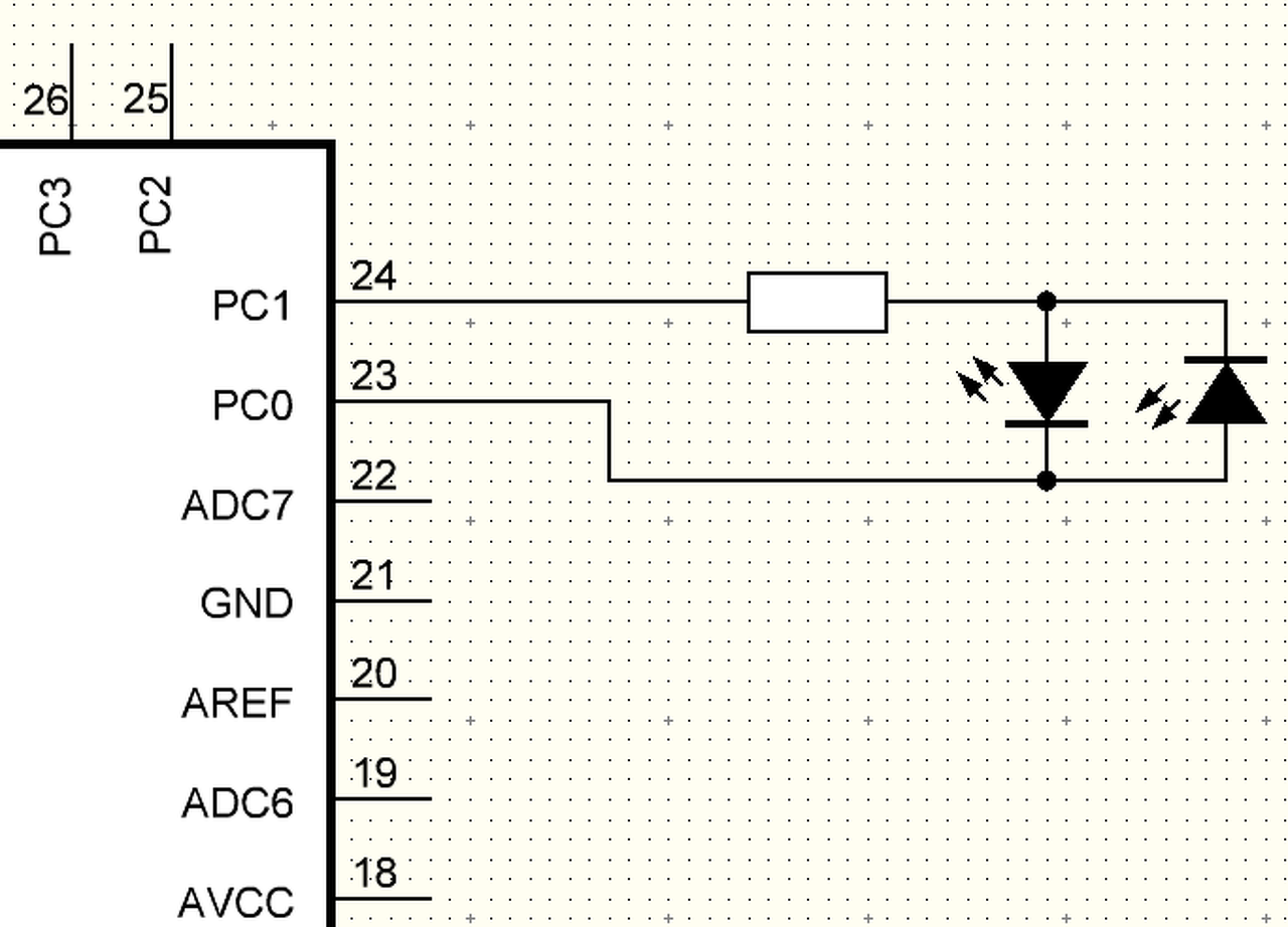

(#) minimodel hozzászólása Ápr 7, 2017 /
Ha egy LED egyszerre két lábról is kap "high" jelet (5V-ot) akkor az mennyire tesz jót az AVR-nek és károsodik-e a LED?
(#) csatti2 válasza minimodel hozzászólására (») Ápr 7, 2017 /
Ez a kérdés komoly alapismeretekbeli hiányosságokra utal. A LED természetesen nem károsodik (feltéve persze, hogy használsz áramkorlátozó ellenállást). A gond inkább akkor van, ha a két lábat nem egyszerre kapcsolod (ebben az esetben tönkremegy az AVR). Ha nagyobb áramot szeretnél, használj tranzisztort.
(#) zolee1209 válasza csatti2 hozzászólására (») Ápr 7, 2017 /
Én úgy értelmeztem, hogy az AVR két lábára köti a LED-et. Amennyiben így van, az AVR nyilván nem károsodik. Az sem biztos, hogy az egész AVR tönkre megy, csak az adott PIN-ek, bár régről rémlik valami túláramvédelem. Az írásod többi részével egyetértek.
(#) csatti2 válasza zolee1209 hozzászólására (») Ápr 7, 2017 /
Hát, ha egy kész áramkörben tönkremegy két láb, akkor én úgy veszem, hogy kuka a mikrokontroller.
Én is úgy értelmeztem, hogy egy AVR két lábára gondolt, feltételezem, hogy a maximális áramkorlátukat akarta ilyen módon kicselezni (rossz ötlet).
Igen, egy kész áramkörre tekintve kuka. A kép szerint gondoltam két lábat felhasználni, nem áramnövelés céljából.

(#) Kovidivi válasza csatti2 hozzászólására (») Ápr 7, 2017 /
"(ebben az esetben tönkremegy az AVR)." - ez egy kicsit durva kijelentés. Károsodhat, de nem feltétlenül fog! A kimenetek olyanok, hogy minél nagyobb áramot veszel ki, annál több fesz. marad az IC-ben (lásd adatlap). Két kimenetnél az egész 5V bent marad, megoszlik a két kimenet között valamilyen arányban, az áram pedig a belső kapcsolástechnika miatt is korlátozva van valahol, tehát nem fog 500mA-nál több folyni, ez tuti. Hogy mennyi fog, meg kell mérni. Aztán hogy ez a keletkező hő mekkora, és milyen sokáig tart, befolyásolja, hogy tönkre megy-e az a kimenet.
Nálam már többször történt ilyen zárlat, sosem lett károsodás. Még az is lehet, hogy az áram korlátozva van x mA-re.

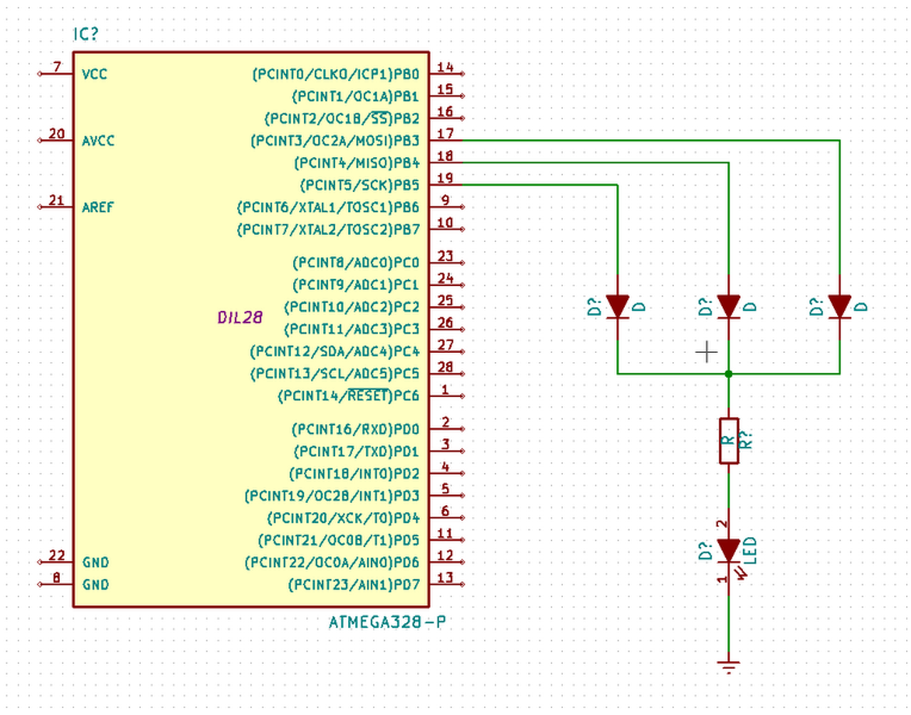

Az alábbi megoldást választottam. Az ábrán minden egyes szín külön lábat jelöl. Az imént említett kritikus LED (rózsaszínnel jelölve) marad külön lábon inkább. Az alsó LED(fele zöld-fele kék) ugyan két lábról kapna jelet, de nem egyidöben. Az a két láb még kap egy-egy 1N4148-ast is, így visszafelé semmiképp sem folyhat az egyik lábról áram, amíg a másik "high" állapotban van. Ìgy most a legtöbb az 8 db LED, ami egy lábról üzemelne, tranzisztorral.

(#) RoliNyh válasza minimodel hozzászólására (») Ápr 7, 2017 / 1
Bocs, de meg kell, hogy kérdezzem, diódás vagy kapcsolást ismered?
A proci akármelyík lábáról magas szint jön, a LED világítani fog...
Természetesen, ha teljesítmény ledet használsz, vagy tranzisztor/fet kapcsolja a ledeket, akkor az R ellenállás a teljesítménykapcsolóra megy...
Nem kell ezt máshogy trükközni szerintem...

(#) Massawa válasza RoliNyh hozzászólására (») Ápr 7, 2017 /
Ez alapvetöen rossz (amatör?) áramköri megoldás!!! Talán éppen tegnap beszéltünk arrol, hogy a kimenetek open collectoros voltát kell kihasználni, azaz a kimenet a GND-re huzza aktiv állapotban a kimenetet. A LED-ek ellenálláson keresztül a Vcc kapcsolandok.
(#) RoliNyh válasza Massawa hozzászólására (») Ápr 7, 2017 /
Működik ez fordítva is...
Igen, csak nem jol......

(#) minimodel válasza Massawa hozzászólására (») Ápr 7, 2017 /
Köszönöm szépen az ötleteket, hétvégén ki fogom próbálni. Amúgy az "egyszerü eset", a két fehér 3 mm-es víztiszta LED, párhuzamosan 330 Ohm-mal gyönyörüen villognak 20 ms-on egy AVR lábon, mint az igazi Xenon lámpái.
Már ki is próbáltam a 3 láb-1 LED változatot a diódákkal. Minden rendben megy probléma nélkül. Köszönöm.

(#) zombee válasza kiborg hozzászólására (») Ápr 7, 2017 /
Ez egy antiparalel kapcsolás, és az az értelme hogy 2 vezeték elég, nem kell 3.
