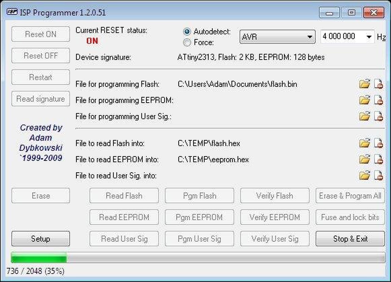

Szeretnék egy ATiny2313-t felprogramozni. A beírandó program meg van! De az eeprom (bootloader)
ezt nem tudom honnan betölteni. Ez az első programozásom Atiny-vel, (ATMEL). ISP programmerrel programoznám fel, LPT porton.
A képen látható elérési utak csak példa, a netről mentettem.
Remélem jó helyen teszem fel a kérdést.
Üdv. Béla
A hozzászólás módosítva: Ápr 8, 2017
(#) TavIR-AVR válasza Béla 66 hozzászólására (») Ápr 9, 2017 /
2313-hoz nincs bootloader.
EEP a program része, vagy pedig lehet hogy nincs is (pl. LED villogtató sem használ EEPROM-ot)
(#) Béla 66 válasza TavIR-AVR hozzászólására (») Ápr 9, 2017 /
Akkor csak ennyi lenne, ahogy a mellékelt képeken látszik?
Ezek már a saját képek.
