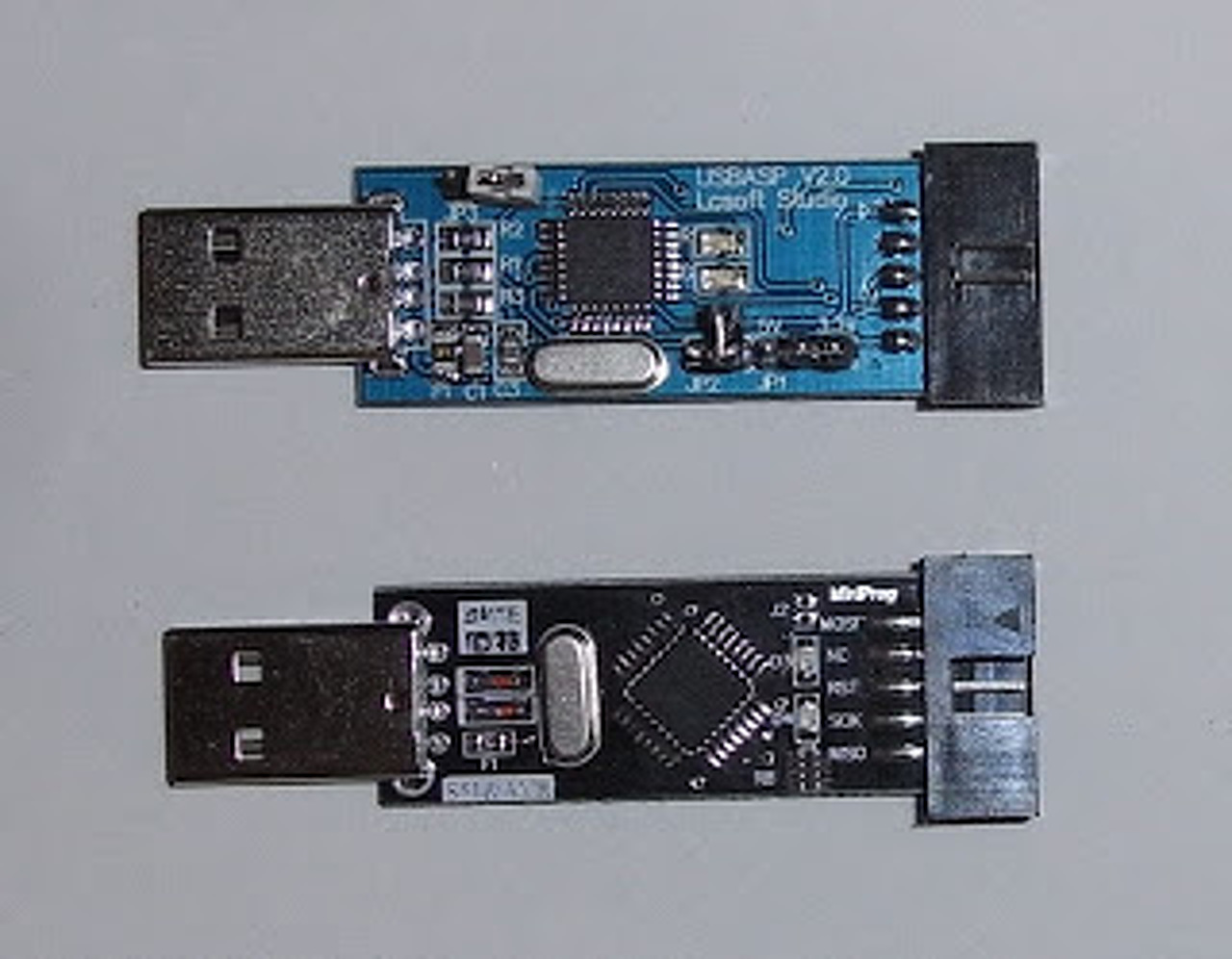

(#) rolandgw válasza Kari55 hozzászólására (») Máj 28, 2017 /
Két tippem maradt: ha találsz a programozón Slow SCK jumper-t vagy rövidre zárási lehetőséget, használni kellene. Esetleg egy 10k ellenállás a reset és táp közé.
(#) Kari55 válasza rolandgw hozzászólására (») Máj 28, 2017 /
Ez a programozó, itt van róla leírás.
De nekem ez "kínai".
A hozzászólás módosítva: Máj 28, 2017
A leírás szerint erre már nincs szükség, feltéve ha tényleg friss a firmware a programozódban.
Próbáld meg letölteni a legfrissebb avrdude-t (avrdude-6.3-mingw32.zip) és a winavr\bin könyvtárban lecserélni a két fájlt, ami a zip-ben van.

(#) Kari55 válasza Sick-Bastard hozzászólására (») Máj 28, 2017 /
„Ha nincs felhúzó ellenállás a RST lábon, akkor nem feltétlen tud szinkronizálni a programozó az AVR-el.”
Ezt a reset és a VCC közé? és mekkora legyen?

(#) Sick-Bastard válasza Kari55 hozzászólására (») Máj 28, 2017 /
1-10kOhm közötti ellenállás jó lesz a teszteléshez.
Egy 10 kOhm-ot tettem oda, és a j2 jumpert is összekötöttem, semmi változás.
(#) dolargaan válasza Kari55 hozzászólására (») Máj 28, 2017 /
A J2 nem arra való! Emlékeim szerint az a firmware frissítéshez kellett.
Az usbasp.atmega8.2011-05-28 -at töltöttem rá.
(#) Kari55 válasza dolargaan hozzászólására (») Máj 28, 2017 /
Már ki is vettem.
Lehet a GUI-ban a sebességet állítani. (emiatt frissítettem, hogy azt is tudja) Azt próbáltad lejjebb vinni? Alapból 1.5 Mbiten áll.
(#) rolandgw válasza dolargaan hozzászólására (») Máj 28, 2017 /
Igazad van! A JP1 a Slow SCK.
(#) Sick-Bastard válasza dolargaan hozzászólására (») Máj 28, 2017 /
Itt lesz a megoldás. Már nekem is rémlik egy saját tapasztalatom új chippel és USBasp-vel, ahol elfelejtettem, hogy az AVR gyári beállítások mellett 1MHz-en megy. Ha az USBasp 1,5Mhz-en megy az valóban túl sok lesz neki.
Ha nem a J2-t akkor a J3-at kell összekötni. Vagy, ahogy dolargaan írja, GUI-ban (AVRDUDESS?) lehet lassítani az ISP órajelet.

(#) Kari55 hozzászólása Máj 29, 2017 /
HEURÉKA!!!
Srácok, működik!!
Először megpróbáltam levinni az órajelet, közben olvastam valahol, hogy túl hosszú lehet a programozó/USB-kábel. Egyszerre csináltam mindkettőt, és láss csodát működik.
Aztán visszadugtam az USB hosszabbítót - az órajelet levettem 93 KHz-re - és úgy is megy.
Tehát az órajellel volt baj.
Hálás köszönet mindenkinek aki segített!!

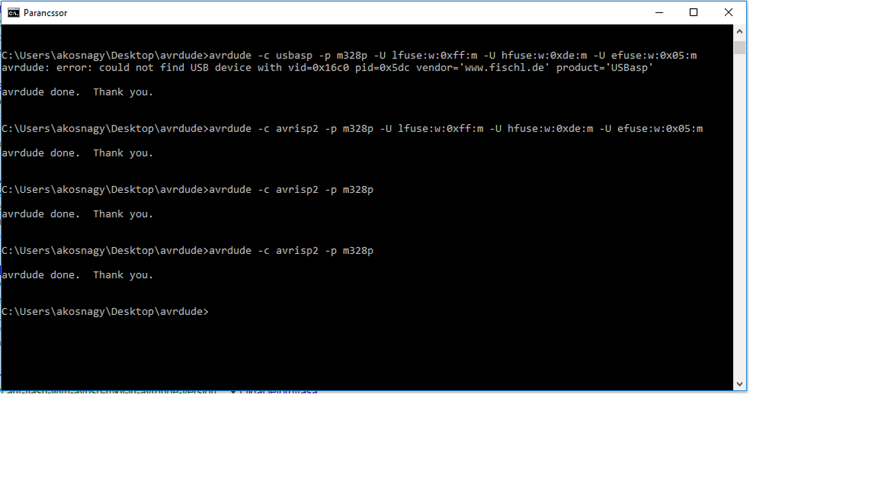

Én megpróbáltam. AVRISP MK II programozót használok. A képen láthatóak az eredmények, vagyis eredménytelenségek. Az utolsónál már fel se volt dugva a gépre. Mivel próbálkozzak?
(#) Sick-Bastard válasza akosnagy hozzászólására (») Máj 31, 2017 /
Az avrdude nem látja a programozókat. Az USBasp-nél ezt ki is írja, az AVRISP MK II-nél nem írja ki.
Csak tippelek: a programozó nincs "társítva" a libusb-vel.
(#) akosnagy válasza Sick-Bastard hozzászólására (») Jún 1, 2017 /
Ez volt a gond, köszönöm! Végre 16MHz-n ketyeg a cucc
