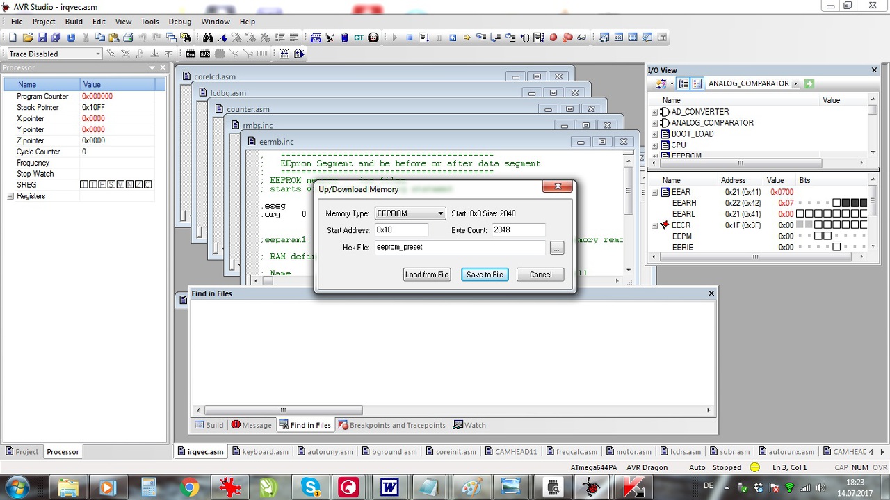

Egy kérdés az AVR Studi4-hez.
Valami rossz gombot nyomtam meg és azota nem kéri a debug elött, hogy betöltse-e az EEPROM tartalmat. ( eddig itt voltak az indulási adatok amik nagyon kellenek a debughoz). Most meg a maximumot rakja mind a 8 regiszterbe igy évekig léptethetem a programot ha a végére akarok jutni.
Képtelen vagyok megtalálni hogy ahogyan kell ez EEPROMba beállitani az kiindulasi értéket és azt betölteni a debuggerhez. Amigy a program megy jol kezeli az EEPROMot is, de eddig az elején mindig kijött egy ablak ahonnan be tudtam tölteni a kezdeti kis értékeket.
Kösz.
(#) Massawa válasza Massawa hozzászólására (») Júl 14, 2017 /
Közben megtaláltam, hogyan kell elmenteni az eeprom tartalmat ( hátha valakinek majd kell).
Az egyik ablakba a kezdö cimet kell beirni, a másikba meg az elmentendö bytek számát
