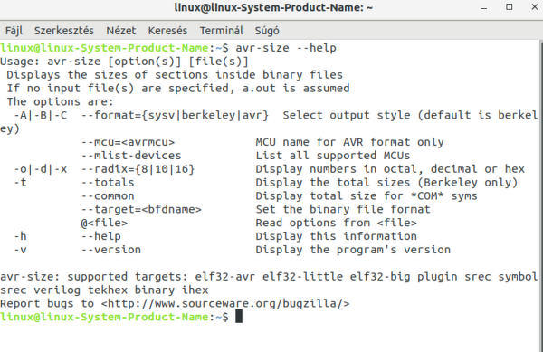

ATMega1281-hez szeretnék külső SRAM-ot csatlakoztatni. A hardveres rész és az XRAM beállítás már megy, de a fordítónak kellene valahogy beadni hogy ne 8K memóriával operáljon...
A "linker options" részben beadtam neki ezt:
  1. -Wl,--section-start,.data=0x802200,--defsym=__heap_end=0x80ffff
Persze semmi reakció, 16K lefoglalt memóriára továbbra is azt írja hogy 200%, persze semmi hibaüzenet vagy figyelmeztetés...

Közben megnéztem a lefordított ASM kódot (.lss fájl), és láss csodát: a 16K méretű globális tömböt pont úgy címzi, ahogy kell: a 0. bájtra 0x2200 címet ad ami a külső SRAM területe. De a fordító még mindig 200%-os adatterület kihasználtságot mutat. Lehet vele kezdeni valamit?

Ezt a részt az avr-size bin util írja ki a post-bild-nél. A Studio-ban is biztosan megtalálod, Linux-on fordítok, ezek az opciók:

Köszönöm. A szekciókat AVR Studio 4 is ismeri. A "Project Options" részben kell megadni,
ahogy a linker script-et is. A (globális) változók deklarálásnál attribútum megadással lehet
a változót valamely szekcióba belekényszeríteni. Ha lejjebb viszem a "data start" részt
(azaz csökkentem a stack méretét 8K-ról 4K-ra), szekciókkal meghatározhatom melyik tömb kerül
a belső, és melyik a külső adatterületre.
