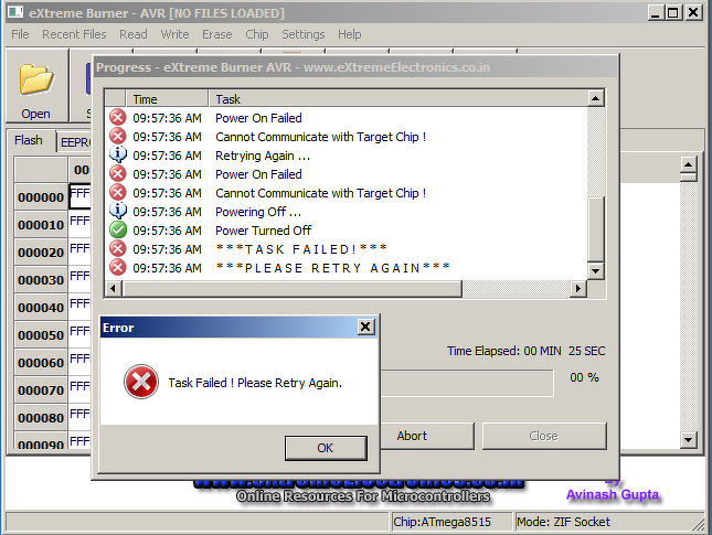

(#) CHZ hozzászólása Máj 10, 2019 /

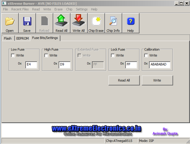

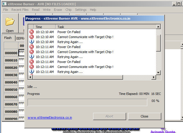

ATMEGA 8515 szívat, újabb programmal szeretném feltölteni, de nem sikerül.
Törlése sem működik, képen látható hibaüzenet jelenik meg.
Proci működött, ezért nem értem.
Más típusú AVR rel próbálva az égetőt, nincs probléma.
Mi okozhatja, meghibásodhatott az IC, működő panelből vettem ki.?
A hozzászólás módosítva: Máj 10, 2019
(#) rolandgw válasza CHZ hozzászólására (») Máj 10, 2019 /
Jó lenne tudni a fuse bit beállításokat, amivel fel lett programozva.
10k ellenállást tettél a Reset - táp közé?
Az ISP clock 1/4-e lehet az AVR clock-nak.
Nem külső kvarcról ment a panelben?
Az a baj az extreme burner-el, hogy az AVRDUDE-t használja, de sokszor elmaszatolja a lényeget.
Ez megbízhatóbb, szerintem.
(#) CHZ válasza rolandgw hozzászólására (») Máj 10, 2019 /
Köszönöm a válaszod!
10k bent van, fuse bit képen látható.
Extreme burner eddig jól kezelte, sokszor égettem ezt a procit is.
Ezen a képen nem látom. A low/high fuse bájtok pontos értéke kellene, két hexa szám. Ezt elvileg tudnod kellett az első felprogramozásnál.

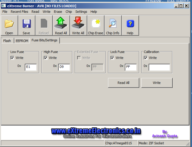

Így volt beállítva.
Letöltöttem a javasolt programot, még ismerkednem kell vele, kipróbálom ezzel is.
Ez a gyári default érték is.Ha ez lett visszaírva, akkor belső 1MHz-el megy, 250 kHz lehet a max. ISP clock. Ezen tudsz állítani a burner-ben?
Megpróbálom. Rossz fuse bit beállítással kizárhatom a programozás lehetőségéből:
(#) kalmi.kalmi válasza CHZ hozzászólására (») Máj 10, 2019 /
Tec-halott lehet az AVR ! Én is jártam így nem egyszer és nem egyféleképp.
Itt nézd meg. Az SPI-t ne kapcsold ki!
(#) kalmi.kalmi válasza rolandgw hozzászólására (») Máj 10, 2019 /
Én is ezt használom, hasznos oldal !
(#) CHZ válasza kalmi.kalmi hozzászólására (») Máj 10, 2019 /
Gondoltam rossz beállítás miatt lezártam a procit, de már én is arra tippelek, hogy hibás (kínai). Van még 2db azokkal nem volt problémám.
Nekem a legutóbbi hibám az volt, hogy lassúra vettem az avr belső oszciját, bent hagytam a 8-as osztást és 128khz helyett 16khz-el ment a proci és nem kommunikált az "gyors" írómmal.
Egy másik író program megoldotta a problémát.

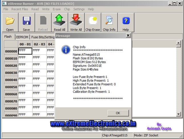

Köszönöm, képen látható beállítással, másik 8515 működik.

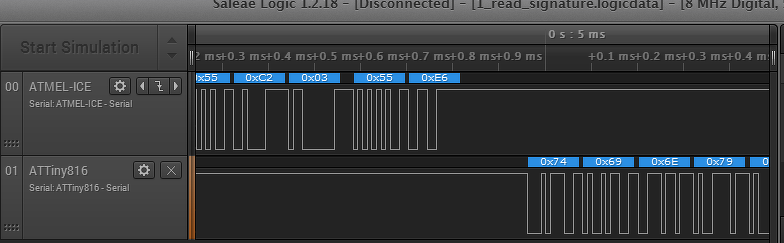

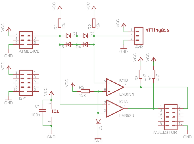

(#) zombee hozzászólása Máj 13, 2019 /
UPDI.vel foglalkozott már valaki? Úgy értem, nem csak rákötni és felprogramozni az IC-t, ami lehet
pl. ATTiny816. Maga a protokoll és annak gyakorlati megvalósítása, szimulálása, másolása érdekel.
Van egy (szokás szerint) nem túl olcsó programozó ami ATMEL-ICE néven fut, ez egyébként a
legolcsóbb ami szóba áll az UPDI-s eszközökkel. Dobozolva+USB+ISP kábellel 32k HUF, "csupasz" PCB 18k.
Mivel nem olcsó, és a (szériagyártásban lévő) programozandó áramkör hiba esetén könnyedén
tönkrevághatja (korábban, ISP-s eszköznél volt már rá példa!), szeretném az UPDI programozó
funkciót egy AVR-be tenni, lehetőség szerint "standalone" módban. A neten találni ezerféle
Arduino-s megoldást avrdude-el megtámogatva, de több értelme volna ha az UPDI protokollt
és a beégetendő adatot egy AVR-be tenném bele. Természetesen kicsit beleástam magam a témába:
a kommunikáció fél-duplex aszinkron UART, automata baud rate detektálással amit a programozó
eszköz diktál. 12 bites keretekkel dolgozik (startbit+8adat+paritás+2stopbit), a BREAK kivételével
minden jel generálható és fogható egy "régebbi" AVR-es UART perifériával. Amúgy ha nincs
hiba az átvitelben, BREAK (alaphelyzetbe állítja az UPDI-t) nem fog kelleni.
Egy ATMega168 pont alkalmasnak tűnik a célra, a PROGMEM elbírja a 8kB flash tartalmat,
a maradékon pedig a FUSE bitek és maga a protokoll programkódja el kell hogy férjen.
Azért lesz mégis ATMega328, mert egyrészt a 8kB flash-t kettőzni kell hogy az adatmemória
sérülése esetén ne csináljon szériahibát, másrészt az eszköz teszteléséhez is tartalmaz rutinokat.
A hozzászólás módosítva: Máj 13, 2019
(#) rolandgw válasza zombee hozzászólására (») Máj 14, 2019 /
Próbálkoztam Mega4809-el és MPLAB Snap-el legalább programot beégetni. Feladtam. Van egy ~5 GB-os kódhalmazuk, amit író program néven fut, AVR-re használhatatlan. Remélhetőleg az űrprogramban nem vesz részt az MC, mert sohasem jutunk el a Marsra.
(#) zombee válasza rolandgw hozzászólására (») Máj 14, 2019 /
Atmel Studio 7 és ATMEL-ICE. Egyelőre. 4-es Studio-hoz képest bika gépen ez is lassúcska,
de azért tűrhető. Még jó hogy a kódot -egyelőre- készen kapom. Sajátjaim továbbra is 4.19-en fordulnak.
Időközben összedobtam egy jelszeparátor nevezetű cuccost, amivel a fél-duplex
jelet kvázi-duplex jellegűre alakítom. Erre logikai analizátort dugva meg lehet figyelni a bájtok
oda-vissza mozgását, elkülönítve a két végpontot. A kezdő megszólítást (2 rövid impulzus)
leszámítva az összes bájt dekódolható, mint szabványos aszinkron jelsorozat.
Ha esetleg nem lenne érthető: a jelszeparátor úgy működik, hogy a D1-D4 diódák segítségével
egy kb. 1.2V-os feszültségkülönbséget hozok létre a két végpont (programozó és IC) között.
Kihasználom azt, hogy alapesetben a vonal HI állapotban van, azaz nincs adás egyik oldalon se.
A (fizikai) kommunikáció úgy működik hogy az adó a jelvezetéket 0V-ra húzza, a vevő pedig figyeli.
A diódákon eső feszültség miatt a vevő bemenete nem tud 0V-ra húzódni, de az 1.2V körüli
feszültségszint elegendő arra hogy azt LO jelszintnek érzékelje. Innen nincs más hátra,
mint egy-egy komparátorra rávezetni mindkét végpont jelét, aminek invertáló bemenetét
D5-R5 páros segítségével dióda-feszültségre (~0.6V) feszítek elő. A komparátorok kimenete
pedig egy rendes UART jel, szétválasztva a programozó és az AVR által kiadott jeleket.
Az "ISP*" egyelőre csak tápfeszültség adásra kell, a jelátvitelben nincs szerepe.
Következő lépés a MISO jel bekötése lesz az ATMEL-ICE helyére: a LUFA AVRISP-mkII
programozómba "Virtual Serial" firmware-t betöltve egy alkalmas PC-programmal
elméletben megvalósítható az UPDI programozás...
A hozzászólás módosítva: Máj 14, 2019

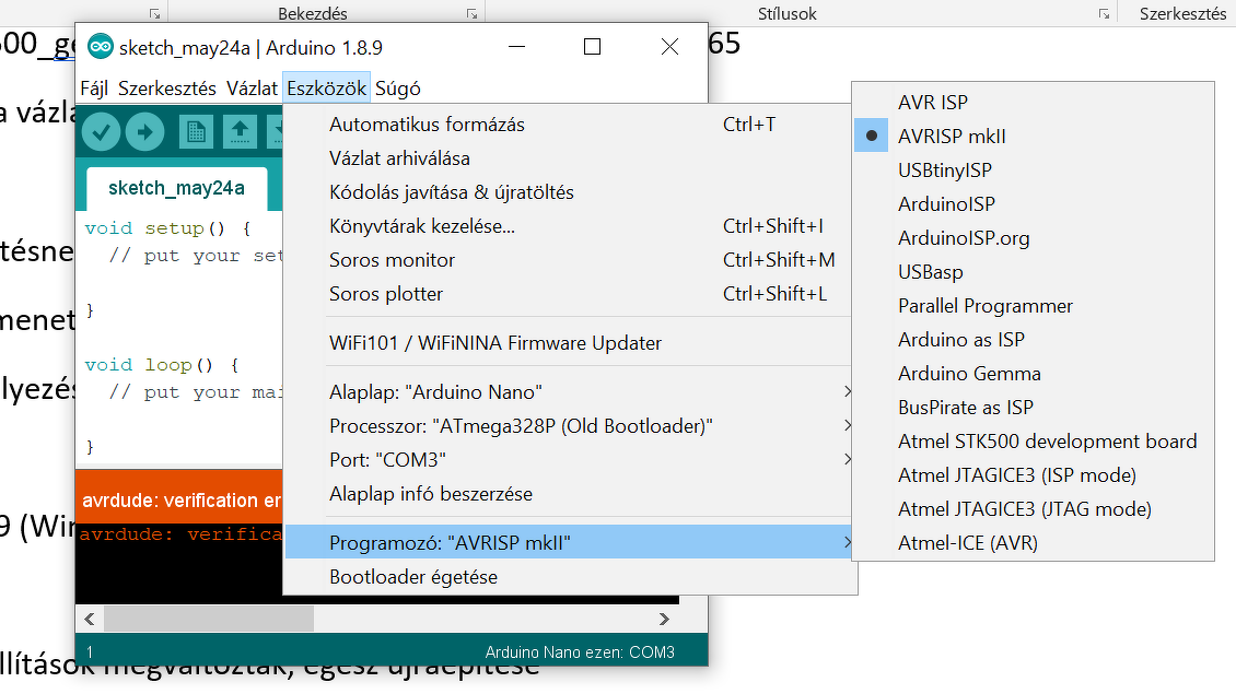

Vettem kínából egy Nano V3.0 MINI USB ATmega328P CH340G 5V 16M mc-t, de nem tudom felprogramozni. Még egy blink program se megy fel rá.
BN: Ismeretlen alaplap
VID: 1A86
PID: 7523
SN: Tölts fel bármilyen vázlatot, hogy kinyerhesd
Van ötletetek?
(#) pont válasza zaza99 hozzászólására (») Máj 24, 2019 /
A CH340 drivert telepítetted?
