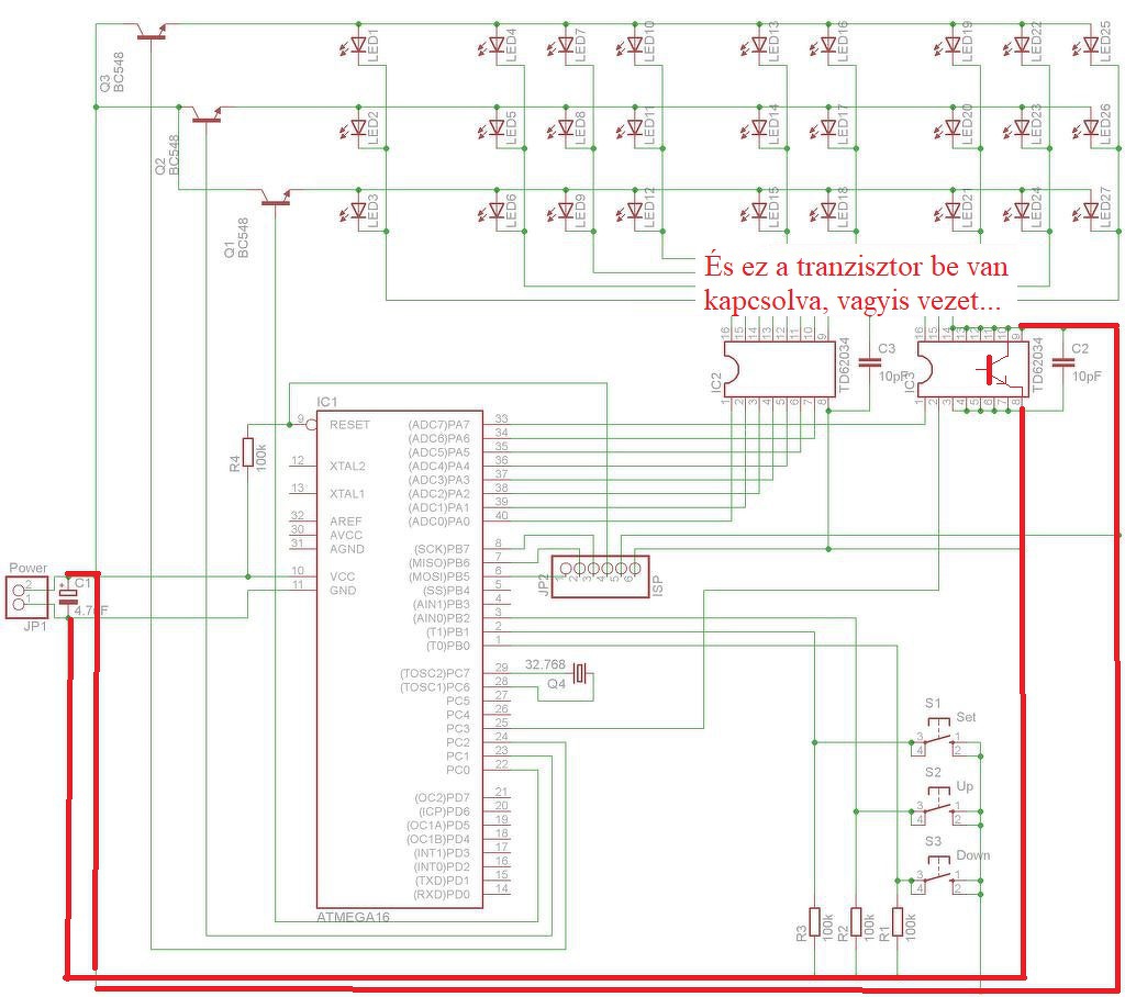

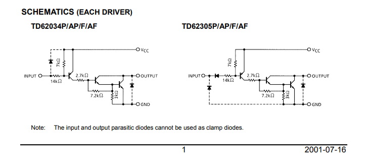

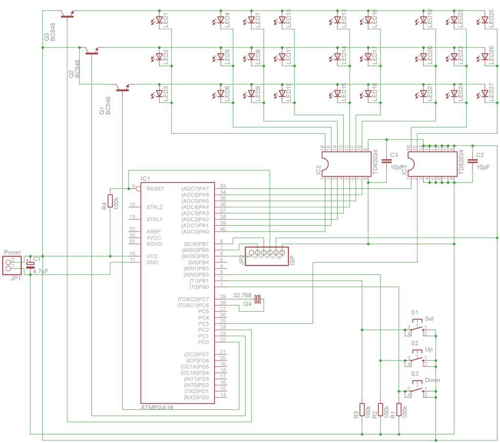

				Sziasztok! Találtam egy kapcsolási rajzot, és szeretném megépíteni. Az egyetlen problémám, hogy sehol sem találom a rajzon "TD62034" nevű alkatrészt. Az alkatrészlistán azonban ugyanez az alkatrész "TD62304" néven szerepel. Kérdésem az lenne, hogy a két név közül melyik lesz az, ami a tényleges alkatrész jelöli, illetve mivel tudnám helyettesíteni, mert sehol nem találok ilyen néven alkatrészt. Ez egy darlington tranzisztor mező, hátha ez segít valahogyan. Előre is köszönöm a segítséget!
				Az IC2 és IC3 jól láthatóan feliratozva lett TD62034 néven.
				Igen, azt én is látom, és írtam is, hogy a rajzon az van, viszont az alkatrészlistában más alkatrész szerepel, és az interneten nem nagyon találok adatlapot TD62034-hez. Ugyanakkor TD62304-hez igen, és ezek szerint a rajzon téves a feliratozás. Ez lehetséges, mert bárki hibázhat. Van-e erre valami helyettesítő alkatrész, vagy a belső kapcsolási rajz alapján építsem meg az alkatrészt? Ebben az esetben a tranzisztorok milyenek legyenek, mert konkrét értékek nincsenek feltüntetve, csak az, hogy az egyik pnp, a másik kettő npn típusú.				 A hozzászólás módosítva: Jún 29, 2020
				A rajz alapján azt tippelném, hogy 7 db. npn tranzisztor van benne, nem pedig 1 pnp és 2 npn. Így esélyes, hogy te nem a megfelelő tok leírását találtad meg... Idézet: „Az egyetlen problémám, hogy sehol sem találom a rajzon "TD62034" nevű alkatrészt.” Ami alapján jogosan feltételezhető, hogy nem találtad a rajzon...   A hozzászólás módosítva: Jún 29, 2020
				Igazatok van, de itt a gyatra fogalmazáson alapult a félreértés, úgy értettem, hogy a "rajzon szereplő alkatrészt a rajzon megtaláltam, de adatlapot nem találtam hozzá". Ami adatlapot linkeltem, abból származik az alábbbi kép, ebből kiindulva gondoltam, hogy 1 pnp és 2 npn tranzisztor van benne. Ugyanakkor örömmel megfogadom a nálam tapasztaltabbak tanácsát, hiszen pont ezért is írtam a fórumba
				Az általad mellékelt képen is "034" szerepel, valószínűleg jól elírták és lehet, hogy a kapcsolási rajzot készítő ember is ezt az adatlapot nézte. A jobb alsó sarokban szereplő dátum más mint azon az adatlapon, amit én vadásztam le az alldatasheet-ről, és azon pedig ugyan ennél az ábránál "304" szerepel.
				Én azt gondolom továbbra is, hogy nem erre az alkatrészre van szükséged... Az IC3-nál a nem használ egységek bemenetei földre vannak kötve, míg a kimenetei tápfeszültségre. A most belinkel rajz (neten keresve én is megtaláltam) szerint, ha a bemenet földön van, akkor minden tranzisztor kinyit, vagyis a kimenet földre van húzva - ami rá van kötve a tápfeszültségre -> mindössze az a kérdés, a tápegység az erősebb, vagy az IC? Ha feltételezzük, hogy a kapcsolási rajz készítője nem szándékosan tett bele egy durva hibát, kizárhatjuk a TD62304-est. Lehetséges, hogy a TD62304-nek van egy invertáló változata és az kellene neked. Vagy az is lehet, hogy mégis ez kell, de a készítő valóban elrontotta az IC3 nem használt egységeinek kezelését. A program ismeretében esetleg kideríthető lenne, de nem biztos... Esetleg be tudnád linkelni, hogy hol találtad a rajzot? Hátha ott lehet találni valami támpontot.
				Persze! Ezen az oldalon található leírás alapján szeretném utánépíteni. A rajzot eagle formátumban le is lehet tölteni
				Miért nem raksz ULN-t. Az pontosan ezt teszi. Nem tudom mennyi LED-t hajtasz meg, de az ULN elég erös, (500mA) annak már elégnek kell lennie. ( ráadásul az szinte minden boltban kaphato).
				A fényképeken TD62304-eseket látok, viszont az IC3-as használatlan egységeit szerintem nem kötötte földre/tápra (a kapcsolási rajzzal ellentétben). De azt hiszem, Massawa megadta a legjobb megoldást.
				Találtam itt a HESTORE-ban egy ULN2003A nevűt, erre gondoltál? ez is ugyanúgy 7 csatornás, mint ami a rajzon szerepel, ugyanannyi lába van, hasonló az egyes belső egységek rajza is. Az egyetlen rész, amit nem annyira értek, hogy ennél a nyolcas láb az "E", a kilences pedig a "COM". Azon, ami a rajzon szerepel (tekintsük el most az elnevezésbeli komplikációktól, nagy az esély, hogy csak elírás) a nyolcas láb a "GND" illetve a kilences a "Vcc. Ez esetben hogyan kéne bekötni? Az "E" és a "COM" az mit jelent? Feltételezem, hogy hasonló szerepeket tölthetnek be, mint a másik tranzisztormező hasonló számú lábai, de inkánn megkérdezem, szeretném megtudni, jól gondolom-e.   Valamint ide válaszolnék lazsinak is: Ezt hogy érted? Arra gondolsz, hogy az IC3-nak a 3-8 illetve 9-14 lábai egy kondenzátorral mondhatni össze vannak kötve? Vagy ezt az előbbit csak az én kevésbé szakértő szemem látja így?
				Azért ha beütötted volna a gugliba egyböl minden világos lenne. A 8. Láb a GND, a 9.és meg a közös kimeneti Vcc ( pozitiv feszültség, azaz a fogyaszto a Vcc meg az OUT között van.
				Igazad van, bocsánat! Azért köszönöm, hogy válaszoltál, Így már minden sokkal egyértelműbb. A ledek, amiket kinéztem hozzá, darabonként 20 mA-esek, a tranzisztormező pedig 600 mA-t tud, és a legjobban leterheltre is csak 420 mA jut, szóval szerintem ezzel nem lesz gond. Azonban a ledeknek 2-2.5 V az üzemi feszültségük az adatlap szerint, ez mennyire probléma? Az ilyen AVR-es áramköröknél mekkora feszültségű tápot kell neki adni? 5V ?
				Egy kicsit azért elmélyedhetnél az alapokban, ha még egy LED is problémát okoz akkor nem kellene mindjárt egy AVR-rel kisérletezned.  Az AVR kimenet és az ULN bemenete logikai szint azaz 0 és 5 V - ezzel nimcs semmi gond. A LED-knél meg az áram a mérvado nem a feszültség, számold ki mekkora áramot akarsz a LED- be vezetni (max 20 mA, de sok LED már 2 mA-nél is vakit). Minden LEDdel köss sorba egy megfelelö ellenállást a pozitiv táp meg a ULN kimenete között.
				A kondenzátornak ilyen szempontból semmi jelentősége. (Egyébként a tápfeszültséget szűrné, már amennyire egy 10 pF-os kondenzátor szűrni tud... Vagyis annak a két kondenzátornak semmilyen szempontból nincs jelentősége...) Mivel az IC nem invertáló (adatlapon le van írva, de a belső kapcsolása alapján is), így ha a bemenete földre van kötve (ahogyan a rajzon), akkor a kimenetét is földre húzza a tranzisztor (amit pirossal berajzoltam). Ekkor a tápfeszültséget az 5 db. használaton kívüli tranzisztor rövidre zárja (a pirossal berajzolt nyomvonalon).
				Azért itt látni mekkora szemétdomb az internet, és mindig akadnak emberek akik a legrosszabb megoldásokat találják meg. Ez a kapcsolás is több sebböl vérzik. Nem tudom, hogy mi vezette a kapcsolás tervezöjét arra, hogy a bemenetet meg a kimenetet  is összekösse a táp egyik polusával. Alapvéve ez egy komoly tervezési hiba, és akár a chip halálához is vezethet. Alapszabály, egy kimenetet soha nem szabad sem a táphoz sem a GND-hez kötni. Az ULN-nél ezzel nem is lenne nagyon gond, mert ha annak a bemenete 0 V a kimeneten magas szint van ( open collector), de teljesen felesleges azon láboknak az összekötése. A hozzászólás módosítva: Júl 1, 2020

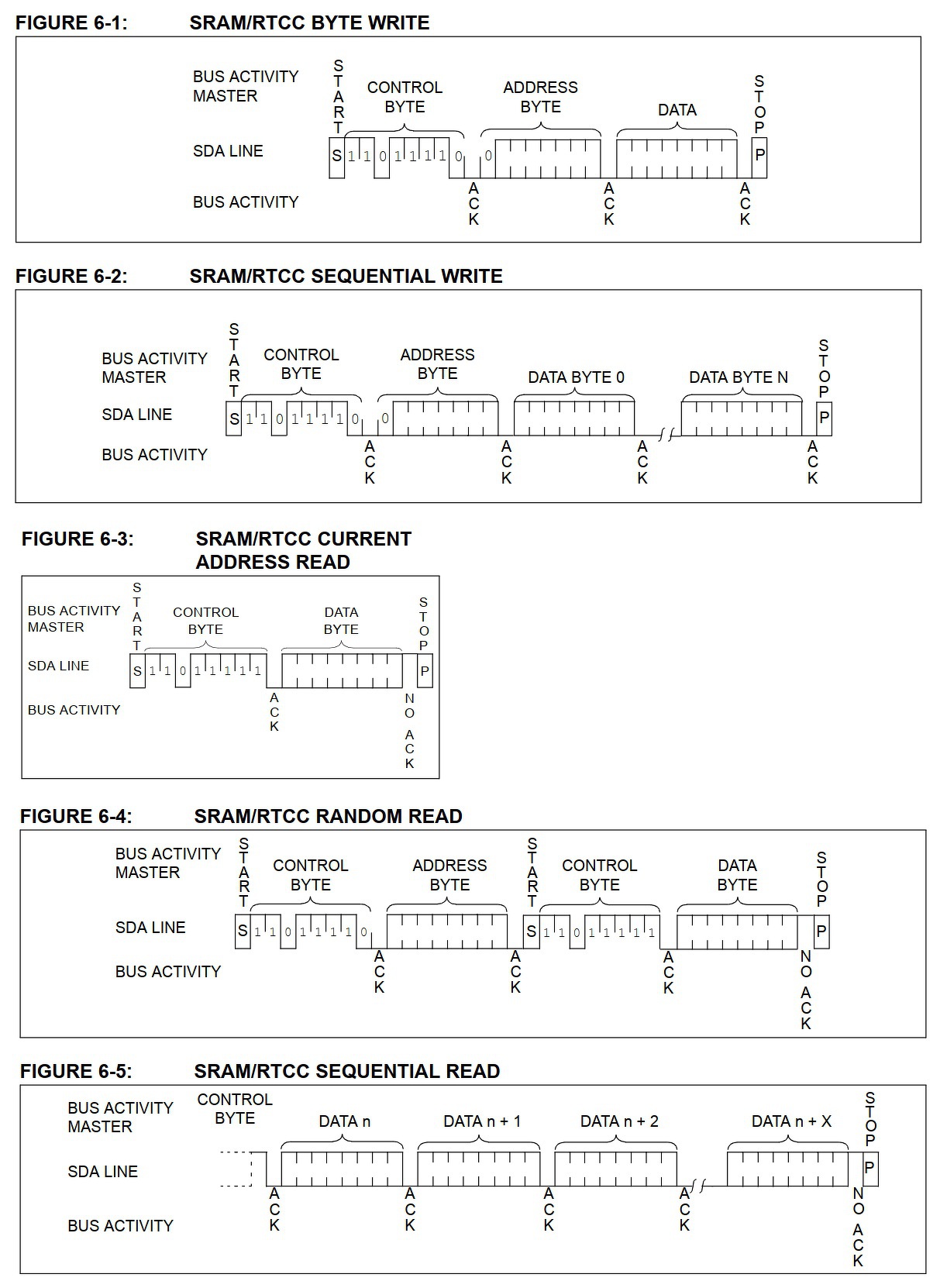

				Üdv! Egy MCP7940N-es RTC IC-t próbálok az AVR-emhez beilleszteni saját TWI könyvtárammal. A TWI könyvtáram nem tökéletes, de működik. EERAM, MCP23017 írás olvasás is megy. Probléma: Nem tudok byte-onként olvasni, de szekvenciálisan igen. Viszont a byte/szekvenciális írás megy. A legnagyobb gyengeségem a pointerek használata, ezért szerintem a hiba valahol az egyik foo(*return_data)-ban lesz. Még nem rögzült a szürkeállományomban, mikor is kell data-t, *data-t vagy &data-t használni (vagy akár &data[i])... Az MCP7940_Byte_RD(address, *data)-ban található 3 foo()-t "kibontva" is mellékeltem, mint jegyzet. Biztosan nem látom a fától az erdőt.
				Bővebben: Link A timing diagramnak megfelel a programod? | Bejelentkezés Hirdetés |
