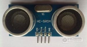

SRF-04 Ultrahangos távolságmérő szenzor

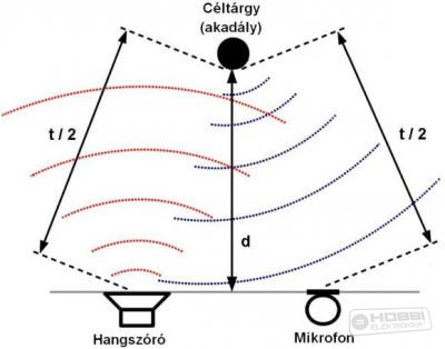

Az SRF-04 ultrahangos távolságmérő szenzor az emberi fül számára nem hallható tartományba eső ultrahangokkal, a szonár elv alapján méri a tárgyak távolságát. Ezek a modulok lényegében egy rövid ultrahang hullámcsomagot kibocsátó hangszóróból (adó) és a céltárgyról visszaverődött ultrahang érzékelésére szolgáló mikrofonból (vevő) állnak.
A magasabb frekvenciájú hangok kevesebb energiát disszipálnak, ezért az ultrahangok koncentráltabb, szűkebb nyalábban terjednek mint a hagyományos hanghullámok. Ez a tulajdonság segít a szenzornak abban, hogy csak az előtte lévő viszonylag szűk szögtartományban elhelyezkedő tárgyakat észlelje.

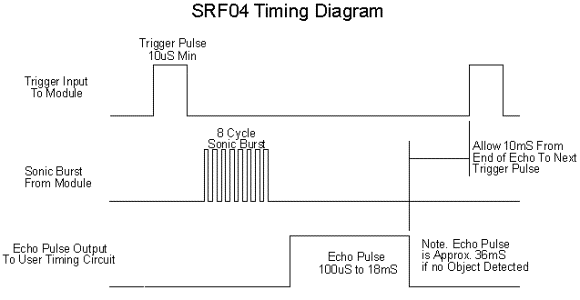

Az SFR04-es szenzor közvetlenül nem a tárgyak távolságát méri. A tápellátásért felelős VCC és GND lábak mellett rendelkezik egy un. Trigger és egy Echo lábbal is. Amikor a Trigger lábat legalább 10us-ig magas állapotra kapcsolják, akkor a szenzor egy 8 impulzusból álló ultrahang hullámcsomagot bocsát ki. Ekkor az Echo láb magas logikai állapotra vált, és mindaddig magas állapotban is marad amig a céltárgyról visszavert hang visza nem érkezik a detektorba. Az Echo lábon megjelenő jel hossza lényegében azt az időintervallumot mutatja ami alatt az ultrahang impulzus elér a céltárgyig és onnan vissza.
Az ultrahang kibocsátása és a visszaverődött hang érzékelése között eltelt idő mérésével, a hang terjedési sebességének ismeretében, a céltárgy távolsága egyszerű számolással meghatározható. A tárgyak távolsága az ultrahang által megtett út fele.
A hang terjedési sebessége szobahőmérsékleten, tengerszinten 340m/s, ezért egy mikroszekundum alatt 0.34mm-nyi utat tesz meg, ami 0.17mm-es céltárgy távolságnak felel meg. Ez jó közelítéssel 10/58-al egyezik meg. Ezért ha az Echo lábon megjelenő jelet vizsgálva a visszhangig eltelt időt mikroszekundum-ban megmérjük, akkor a távolság az alábbi egyszerű képlettel számolható:
Távolság (mm-ben) = visszhangig eltelt idő (us-ban)*10/58
Az SRF04-es modul maximális érzékelési távolsága kb 4 méter.

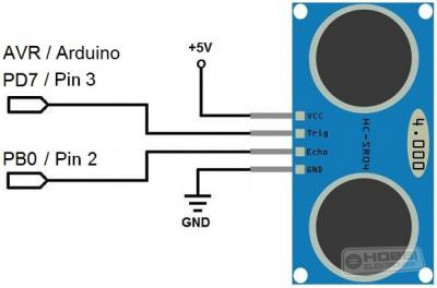

A szenzort a példáimban az alábbi ábrának megfelelően kötöttem be:
AVR: SRF04 Trigger lába PD7-re kötve, az Echo láb pedig PB0-ra kötve
Arduino: Trigger láb PIN3-ra kötve, az Echo láb PIN2-re kötve
