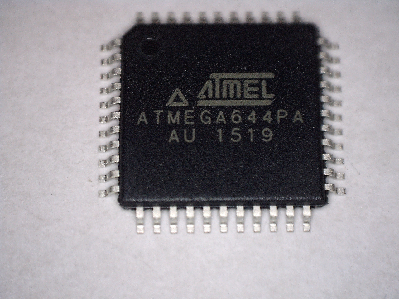

(#) NickE hozzászólása Dec 17, 2021 /
Az egyik áramkörömhöz ATMEGA644PA-AU mikrokontrollert használok, de sajnos ez mindenhol elfogyott és több helyről is azt a tájékoztatást kaptam, hogy egy éven belül nem is várható a megjelenése az üzletekben. (chiphiány)
Egyetlen kis üzletben kaptam, de eltérő a kinézete a chipnek. Más betűtípus, szerintem az eredeti alján nem is volt felirat, legalábbis nem vettem észre. Az első képen az eredeti látható, a második és harmadik képen a gyanús. Amúgy működik, de szerintem 2 lehetőség van. Vagy még abból az időből származik, amikor még nem a Microchip gyártotta az Atmeleket, vagy kínai klón. Hogyan lehetne erről meggyőződni, hogy ez eredeti vagy sem?
(#) vargham válasza NickE hozzászólására (») Dec 17, 2021 /
2019 15. hetében már a Microchip gyártotta.
(#) majkimester válasza NickE hozzászólására (») Dec 17, 2021 /
A logóban a E betű is szélesebb, gyanús, hogy hamisítvány.
A tuti eredeti DIP tokos kontrollereimen nincs háromszög, keskeny E, de van az alján felirat, viszont nincs TAIWAN. A tuti hamisítvány HNDuino-n lévő 328 és a kínából származó 328-on is van háromszög és szélesebb az E.
Van itt még eredeti 128 és 2560, azokon is van háromszög, de keskeny E.
A date kód első két számjegye az év, 2015 19. hét lenne.
A hozzászólás módosítva: Dec 17, 2021
(#) NickE válasza majkimester hozzászólására (») Dec 17, 2021 /
Igen, annyit megtudtam, hogy 2015 19-ik hét a gyártás, (nem 2019 15-ik hét) és állítólag akkor még a Microchip megtartotta a régi Atmel design-t, később módosították csak. Hát ember legyen a talpán, aki ki tudja deríteni a chipek eredetét ezek alapján.
Az a baj, hogy kell még belőle és mivel a ChipCAD-nél és egyéb megbízható helyeken az elkövetkezendő 1 évben nem lesz raktáron (megkérdeztem), a SOS-tól is én vittem el az utolsó darabokat, nem marad más választásom, mint ebből venni és imádkozni, hogy jó legyen, vagy megmondhatom az ügyfeleknek, hogy ennyi volt, majd nézzenek vissza 1-2 év múlva... Nem olyan egyszerű mindent áttervezni, újraírni a kódot, meg mire elkészül, lehet, hogy az is hiánycikké válik.
Amúgy nagyon durva ez a chiphiány, tök alapvető elterjedt kontrollereket nem lehet kapni sehol, egy-másfél éves szállítási határidőket igérnek már, és azt is tologatják...
Egyébként a PA helyett a sima P végű nem jó? Az van még a chipcad-ben 300db.
Igen, ezt már néztem, hogy az a típus még néhány helyen elérhető, csak nem ástam bele magam az összehasonlításba, de elsőre úgy tűnik, jónak kell lenni helyette.
(#) majkimester válasza NickE hozzászólására (») Dec 17, 2021 / 1
Gyakorlatilag ugyanaz, csak még régebbi gyártástechnológiával, kicsit nagyobb fogyasztással, de simán jó kell legyen helyette: Link
