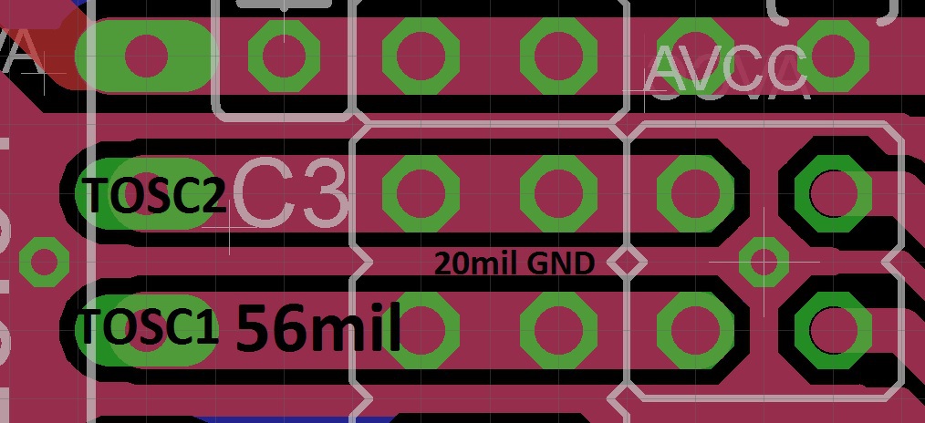

Ismét a "szokásos" gondom jelentkezett a ATMega1284P-n a Timer2-vel Async (RTC 32768Hz) módban.
A szokásos gond alatt azt értem, hogy egy ideig minden jól megy (most kb 1,5évig) aztán egy nap az oszcilláció megszűnik vagy jelenleg piszkosul lelassul.
Annyira nem lassul le, hogy a "felügyelő" kód ezt kiszúrja... A kód:

Miközben ezt írom egy apró módosítással az if(rtc_clk_pulse_cntr.l[0] >= 0x1000)-ben -> if(rtc_clk_pulse_cntr.l[0] >= 0x0200)-re már észleli, hogy baj van és külső RTC-ből kiolvassa az aktuális időt.

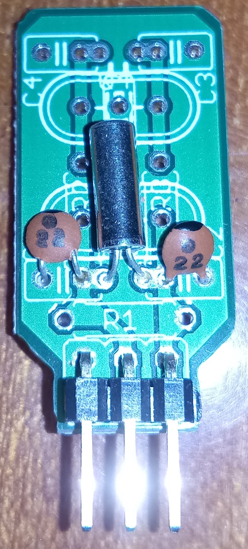

Szóval nem software gondom van hanem hardware. Jelenleg egy 6 vagy 9pF-os kristály (bocsánat nem emlékszem melyiket raktam annó bele) van a lábakhoz közel, kondik nélkül, igaz nincs forrasztva ("prototípus PCB"). A mellékelt képen a PCB kialakítása látható.
Hogyan kell a kristályt holtbiztosan rákötni?

(#) Topi válasza Sick-Bastard hozzászólására (») Nov 6, 2021 /
Igazából leírtad az összes problémát.
„Jelenleg egy 6pF-os kristály van a lábakhoz közel, kondik nélkül, igaz nincs forrasztva.”
A kristály mindkét lábára tegyél a föld felé 10-15pF kondikat, illetve a kristályt be kell forrasztani.
Szórt kapacitásból van csak így jelenleg egy pár pF-os illesztésed, de ahhoz hogy megfelelő amplitúdót elérd, szükséges a kristályt megfelelően bekötni.
A beforrasztásra is szükség van akkor is, ha az áramkör mechanikailag "nyugalomban van".
(#) Sick-Bastard válasza Topi hozzászólására (») Nov 7, 2021 /
Köszönöm a választ.
A 10-15pF-os értéket, hogy kapjuk? Az adatlapon és a neten talált C(stray) "becsült" értékekkel nem tudtam mit kezdeni.
A teszt nyákra nem tudom és nem is szeretném beforrasztani. Ezért is vannak hozzá ilyen kis modulok (kép, csak minta). Egy ilyennel oldottam most meg és jelenleg úgy néz ki, hogy megy. Ez elfogadható megoldása a forrasztásnak? Persze azt tudom, hogy így megint más C(stary) kapacitások jelennek meg, mintha csak oda lenne forrasztva.
(#) Topi válasza Sick-Bastard hozzászólására (») Nov 7, 2021 / 1
Ha benned felmerült a kérdés, akkor valószínűleg másban is, úgyhogy azt hiszem ez lesz a következő egyperces cikknek a témája. Próbálom ezért akkor itt nagyon röviden leírni.
A prociban az oszcillátor belül egy CMOS inverter, ami 180°-os fázisfordítást hoz létre. A kristály egy soros RLC és párhuzamos C tagból áll valójában, és a CMOS inverterre kapcsolt másik hálózat feladata a további 180°-os fázisfordítás. Ahhoz hogy az oszcilláció stabilan üzemeljen a körben meg kell lennie a 360° fázistolásnak. A föld és a kristály kivezetései közé helyezett kondenzátorok beszabályozzák a külső kört. A kristály nem valósít meg 180°-os fázisfordítást. Mondjuk példának csak 160°-ot. A maradék 20° fázistolást úgy kell létrehozni, hogy egy kvázi RC tagot képzel a procin belül lévő CMOS kapu kimeneti impedanciája (pl. 10 Ohm), és a föld felé kötött kondenzátorra (erre a pontra kapcsolódik a kristály egyik lába is).
Majd a jövőbeni cikkbe készítek egy szemléltető ábrát. Lényegét tekintve tehát a procin belül lévő CMOS inverter létrehoz egy 180°-os fázisfordítást, és neked a feladatod kívül megoldani a maradék 180° fázisfordítást, ezt pedig a kristály és a CMOS ki/bemenetek helyes impedancia illesztésével (fázis finomhangolással) teszed meg.
Pontosan ki lehet számolni a szükséges kapacitásokat (erről akkor majd később), egy gyakorlati értéket írtam fentebb, ami az "átlagos" kristály karakterisztika és az "átlagos" CMOS inverter paraméterei alapján egy kiindulópont / sok esetben gyakorlati oldalról elégséges.

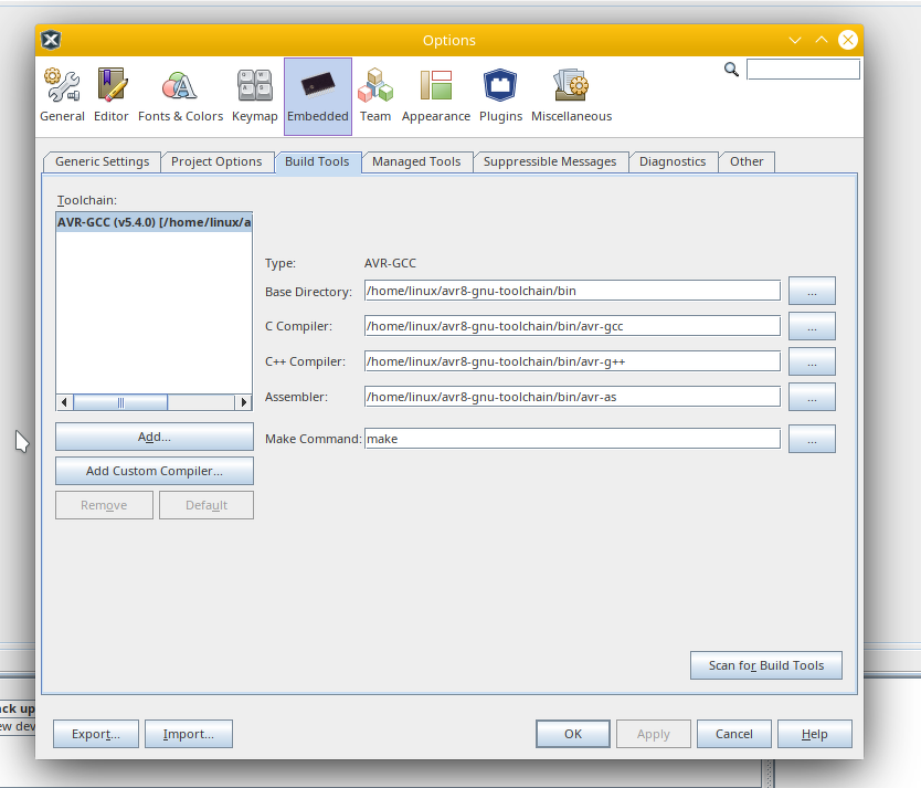

Fordított már valaki az "új" tinyAVR 2 family AVR-ekre avr-gcc-vel programot? Pl: ATTINY424 https://www.microchip.com/en-us/product/ATtiny424 Vagy bármi mással eszközzel fordítva a programot használt már valaki ilyen csipet?
(Azért az avr-gcc érdekelne főleg, mert megrögzött Linux+szabad szoftver felhasználó vagyok.)

(#) rolandgw válasza asch hozzászólására (») Nov 13, 2021 / 2
Megpróbálhatod, de én nem javaslom. Egyik opció az Mplab X Linuxra. Az Atmel Studio-hoz képest borzasztó, de az UPDI programozó (pl.Snap) frissítés miatt fel kell telepítened. Én Codebloks-ot használtam fordításra, Linux AVR toolchain itt és device packs itt. kicsomagolva. A Studo-ból kinéztem a gcc beállításokat a csomagok használatához.
Később vettem egy ST NucleoG031-et. Felüdülés a használata a CubeMx+Ide-vel az új AVR-ekhez képest, mint időben, mint idegbaj begyűjtésben Te tudod, saját vélemény.
(#) rolandgw válasza rolandgw hozzászólására (») Nov 13, 2021 / 1
Azért egészítem ki, hogy ne legyen félreérthető: az MplabX- ben is használhatod a letöltött toolchain-t -itt már nem kell a pack-ot letölteni, mert adott. Itt kell beállítani:
(#) asch válasza rolandgw hozzászólására (») Nov 14, 2021 /
Köszönöm! A leírásod alapján leszedtem a csomagot, és már sikerült is fordítanom egy binárist.
A .atpack fájlt leszedtem, kicsomagoltam (a kiterjesztése ellenére sima zip fájl, az unzip parancs kicsomagolta simán), és csak be kellett hivatkozni a parancssorban. Az avr-gcc-ből úgy tűnik, hogy a disztróm által szállított verzió is jó lesz, azt nem kell letölteni az Atmeltől. Persze még kiderülhet, hogy az eredmény esetleg nem működik, akkor majd leszedem és azzal is kipróbálom.
A működő parancssor:
  1. avr-gcc -I $ATPACK_HELYE/Atmel.ATtiny_DFP.1.10.348/include/ -B $ATPACK_HELYE/Atmel.ATtiny_DFP.1.10.348/gcc/dev/attiny424 -mmcu=attiny424 -g -Wall -Os -o foo.elf foo.c

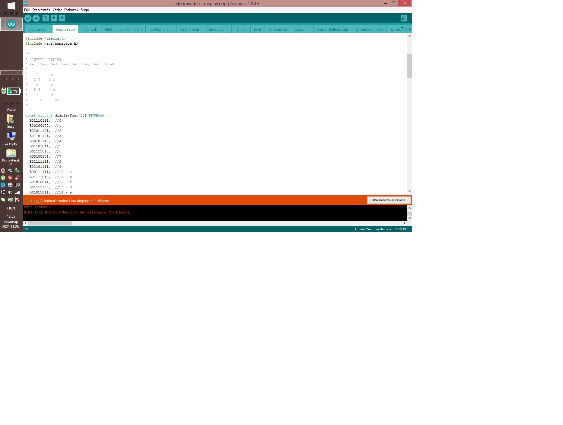

Sziasztok! Bocs ,hogy ide írom.
Utánépítenék egy projektet.Bővebben: https://youtu.be/x1jnJJqWmE8

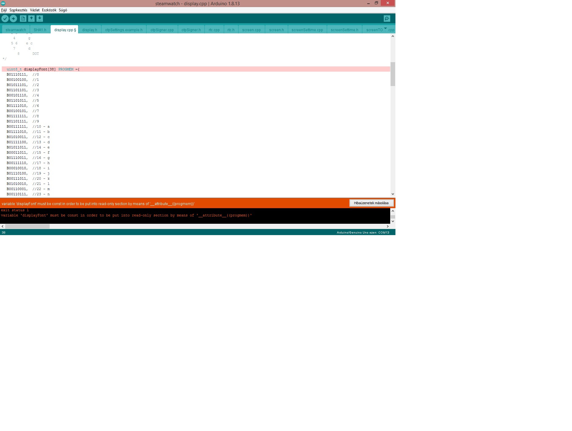

Az a probléma ,hogy az arduino idében a program neltöltéskot nem fordul le .A használt avr ic atmega 328p.
Következő a hibaüzenet: Display.cpp fájl (PROGRAM prog_uint8_t displayFont [38]
segítségeteket kérném.
a filok: https://github.com/johannes85/numitron-watch
A hozzászólás módosítva: Nov 27, 2021
(#) asch válasza jointsilver36 hozzászólására (») Nov 27, 2021 / 1
Azért nem fordul le, mert a program régi (angolul deprecated) nyelvi elemeket használ, amiket azóta kivezettek. Találkoztam már ezzel a problémával, kb 7 éve kellett javítanom a saját programjaimat emiatt, de a részletekre nem teljesen emlékszem. A lényeg, hogy a prog_uint8_t típust eltörölték. Ha megnézed ezt a kódot 7 éve tette fel a készítője, még azt a régi verzióját használta az avr-gcc-nek akkor, amiben még benne volt ez a konstrukció.
Itt tárgyalják ki ez a problémát, és az első és második válasz is helyes szerintem:
https://stackoverflow.com/questions/57023846/prog-uint8-t-does-not-...no-ide
Nem próbáltam ki, de szerintem a sor lecserélése erre segít:
  1. PROGMEM prog_uint8_t displayFont[38] = ...
helyett legyen:
  1. uint8_t displayFont[38] PROGMEM = ...
Arról van szó egyébként, hogy ezt a 38 elemű tömböt program memóriába teszi a program, ezáltal a RAM-ból megspórol ennyi helyet. Csak olvasható adatok esetén ez egy gyakori trükk, amit szoktunk használni, hasznos, csak egy kicsit körülményesebb a programozása. Ezzel a sorral olvassa ki:
  1. uint8_t font = pgm_read_byte_near(displayFont + symbol);
A körülményesség abból adódik, hogy ezek Harvard architektúrájú processzorok, a program memória nem érhető el sima címzéssel, és ez a C nyelv számára idegen dolog, ezért nincsen rá nyelvi szintű konstrukció.
(#) jointsilver36 válasza asch hozzászólására (») Nov 28, 2021 /
Most lehet hülyeséget kérdezek .Ha letölteném azt a softvert amivel a srác irta fel tudnám tölteni az ic re a programot?
Így próbáltam.
(#) asch válasza jointsilver36 hozzászólására (») Nov 28, 2021 /
Még a const szócska hiányzik a sor elejéről:
  1. const uint8_t displayFont[38] PROGMEM = ...
Itt már a cél kapujában állsz, innen már ne fordulj vissza! Az angol megy? Kiírja a program a hibát angolul, és erre rákeresve is megadja a net is a megoldást, ezzel a keresővel: "variable must be const in order to be put into read only section"
Elvileg lehetséges a régi programot leszedni és azzal működtetni. Az Arduino IDE az összes függőséggel együtt van csomagolva, tehát annak egy régi verziója elvileg működhet. De általában programok régi verzióit üzemben tartani macerás.
Mindig kitalál ujjabb hibát
Az ablak alsó felét, ahol a hibaüzenet van vedd nagyobbra és görgesd feljebb. Ha több is van, akkor általában az első hibaüzenettel érdemes foglalkozni először, mert sokszor abból következik a többi is.
Ha ki tudod másolni az ablakból, akkor szövegként is megoszthatod a hibaüzenetet. Még ha nem tudsz angolul, akkor is javasolnám, hogy online fordítóval, illetve szó szerinti kereséssel próbálgasd hátha meg tudod találni a hiba okát és a megoldást. Apránként így meg lehet tanulni a nyelv szakmai részét. De ha látható lesz az üzenet, akkor segítek ha tudok.
Németül tudsz egyébként - mivel az eredeti projektet németül adta elő a linkelt videó, azért kérdezem?
