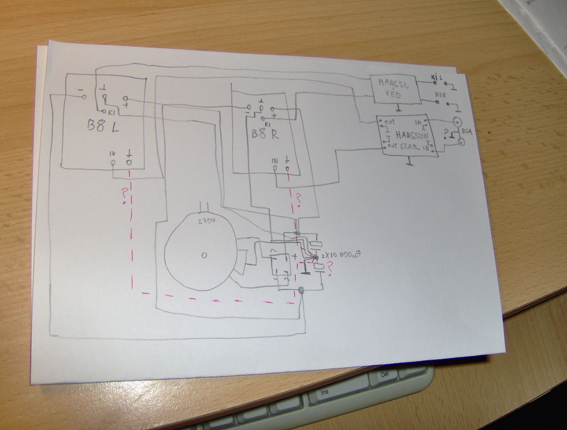

Honlap kötném össze a B8- at. De velemit nem értek. A nyákon a GND és a jelföld pár Ohm -os ellenállással van összekötve. Akkor nekem a jelföldet is egy csillagpontba és a GND-t egy külön csillagpontba kell kötnöm? Előre is köszönöm! Üdv!
Mielőtt összekötöd, rajzold le hogyan szeretnéd. Tedd fel ide, és esetleg belejavítunk ha kell (nézz meg egy két ajánlást azért). A pár ohm éppen azért van, hogy felszakítsa a földhurkot, de ezt egyéb módokon is meg lehet csinálni. Elsősorban trafó szinten (dupla tekercsrendszer, vagy két külön trafó), de vannak rá huzalozási trükkök is. Kérdezd Vendelt, ő megjárta már ezt a kálváriát mindenestől (igaz B5-el, de elvileg egykutya)
Egy vázlatos skiccet, amin egyértelműen vannak a vezetékek érdemes rajzolni, akár ceruzával is lehet, és utánna beszkenneled vagy lefényképezed. Aztán majd mi meg rábólintunk, hogy az úgy jó lesz-e.
Milyen, transzformátorod van? Külön tápról megy a két csatorna, avagy egyről? Itt a fórumon a képek között találsz huzalozási rajzokat is.

Én így gondoltam.. A pirossal szaggatottakban nem vagyok biztos.. Előre is köszönöm a javításokat! Üdv!
A táp kábelezése szerintem jó, a bemenet kábelezésénél két lehetőséged van. Vagy összekötöd a csillagpontot az RCA aljzat közösítésével ekkor a szaggatott vonalaid nem kellenek, hiszen a panelon a bemeneti gnd össze van kötve a táp GND-vel azaz a csillagponnttal. Ekkor célszerű a jelkábel harisnyájáit nem rákötni az RCA hidegpontjára. A bemeneti jel gyakorlatilag egy kábelen megy az erősítő bemeneti pontjára. A " jelföd" a csillagponton keresztül jut az erősítőhöz. B8 esetében viszont az összekötés egy pár ohm-os ellenálláson keresztül történik. Ez megbonyolíthatja a helyzetet.
A másik lehetőség, hogy a bemeneti RCA közös pontja nincs rákötve a csillagpontra. A jelkábel mindkét vezetékén megy a jel a panel bemenetéig. A fránya hurok ekkor is záródni fog a pár Ohmos ellenálláson keresztül. A szaggatott vonal a második esetben sem kell. Mivel ott van az az ellenállás én inkább a második verziót választanám. A hangszínszabályzód még bekeverhet a dologba. Élesztésnél zárd rövidre a bemeneteket, ha úgy nincs semmi gerjedés, akkor jöhetnek a jelkábelek.

Zoly15: Elsem tudtam volna képzelni , hogy hangszínszabályzóval belenyúljak. Ne fúrjad ki az előlapot addig míg nem hallottad a hangját tisztán. Hidd el lehet félreteszed azt a panelt.
Köszönöm hogy szóltál!
Akkor lehet hogy nem kéne nekem bele hangszín? Tény hogy csak a végfok panelnak a hangjától megfogtam a talpamat. Megpróbálom nélküle.és vele.. Üdv!
