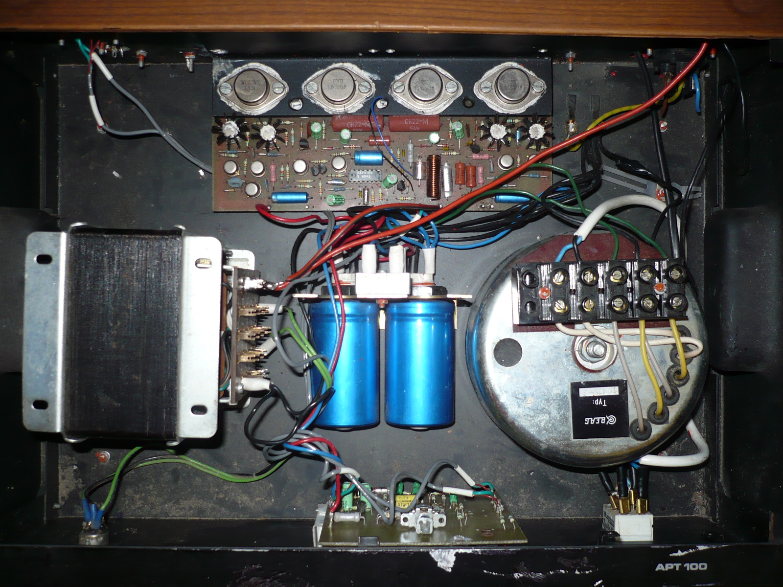

(#) silenthill2 hozzászólása Júl 2, 2008 /
Hellósztok!Szereztem egy BEAG APT 100-as mono vonal erősítőt...
Az lenne ezzel kapcsolatban a kérdésem,hogy hány ohm-os is ez,mert 8 ohm-on szeretném hajtani,és még egy 10 csatornás EQUALIZERRel sem ad le valami nagy mélyet.Pc-re van kötve és JET AUDIO MP3 lejátszóval használnám.Ugyebár a JET AUDIOnak is van saját EQ beállítási lehetősége,és azon is felhúzom 3negyedére a mélykiemelést (60HZ-et) a (120HZ-et meg 0 db-től kicsivel feljebb) Előtte 8 ohm-os asztali erősítővel használtam,ugyanazzal a hangfalpárral,és süvítően más a két mélyhangzás!Olvastam,hogy a BEAG valami 6ohm-os lehet,nameg szobába nem érdemes használni,de csakvan valami megoldás a 100V-os trafó áttekercselésén kívül.?van valami olyan hangváltó vagy akármi,amit belehet szerelni a Beag erősítőbe,és az átalakítja a kimenő jelet 8 ohm-á???Nekem csak ez az egy megoldás(olcsó megoldás)jutott az eszembe.Szerintetek?
(#) válasza silenthill2 hozzászólására (») Júl 3, 2008 /
Nem egészen értem, hogy hogyan hajtod a 8 ohmos falaidat, ha még benne van a kimenőtrafó...kösd ki a helyéről, és akkor 8 ohmra kiadja a 100W-ot. Csak simán kiveszed a trafót, a két rámenő (primer) vezetéket pedig a kimenetre kötöd.
Amíg benne van a 100V-os hálózat illesztőtrafója, addig nem tanácsos ilyen kis impedanciájú hangfalra kötni, viszont ha kivetted akkor már minden gond nélkül lehet.

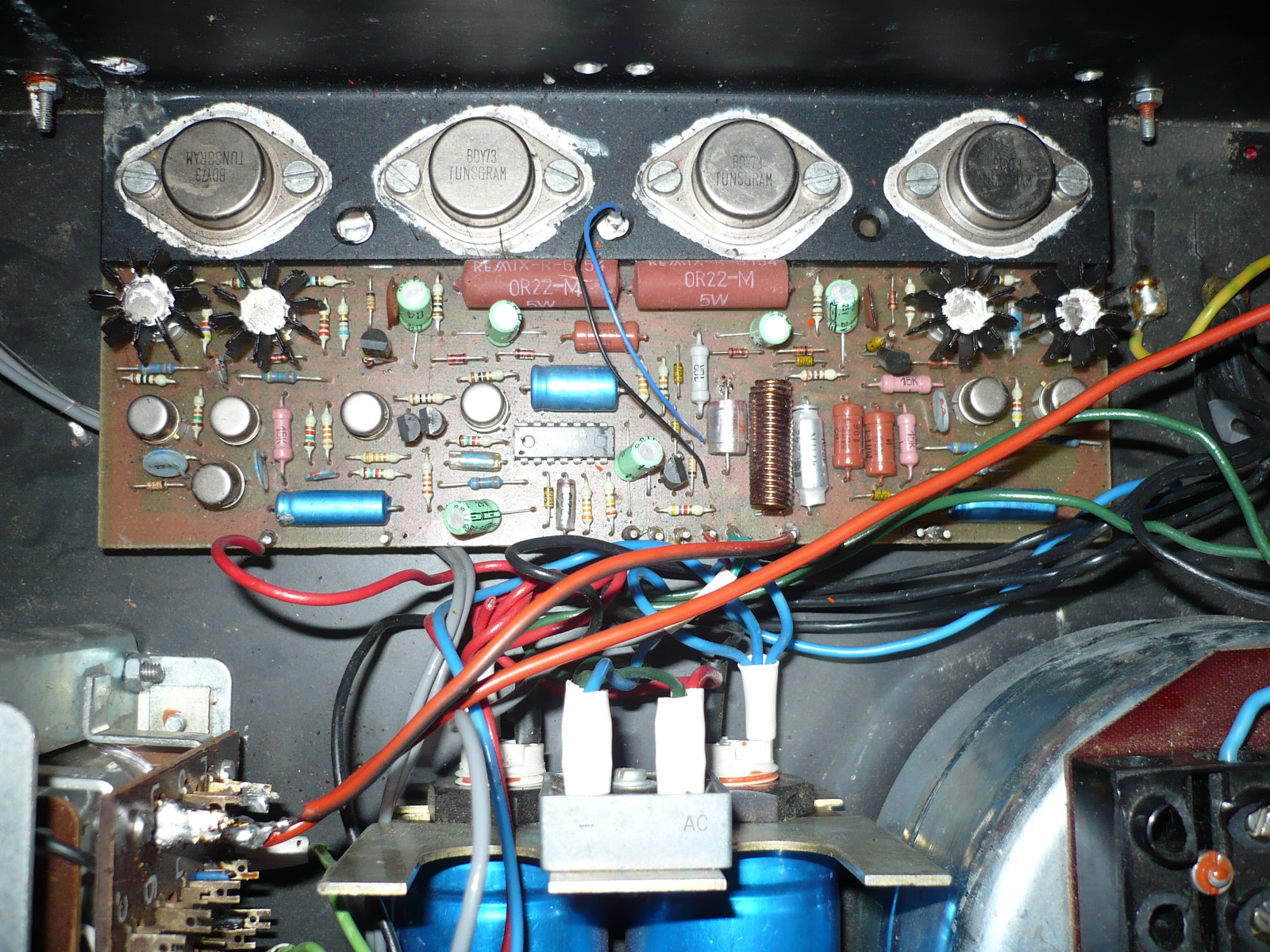

(#) silenthill2 válasza hozzászólására (») Júl 4, 2008 /
Hello GÉ!Azt mondod nekem,hogy vegyem ki a kocka tranyót...kihajintom a kockatranyót,és ami a
panelról a kockatranyóra ment vezeték,azt kössem a hangszórókimenetre?itt vannak a képek.Ha pontatlan vagyok,akkor betudnád jelölni,hogy melyik vezetéket honnan kössem a kimenetre?Köszi
(#) proli007 válasza silenthill2 hozzászólására (») Júl 4, 2008 /
Én úgy látom, hogy már rég ki van kötve a trafó, és már csak dísznek fityeg a dobozban. (Csak a forrfülek vannak használva, de az egyik a primer oldalra, a másik a szekunder oldalra van beforrasztva, tehát hatástalan az egész.)
Egyébként a hangszóró, a trafón található, piros és fekete vezetékre megy. (piros a jel, fekete a test.)
A pirosat átteheted at erősítő panelre (onnan is pirossal jön le)
A fekete vezetékek meg a kondik közöspontjára csatlakoznak.
(amúgy nem kockatranyó, hanem TRAFÓ)
üdv! proli007
