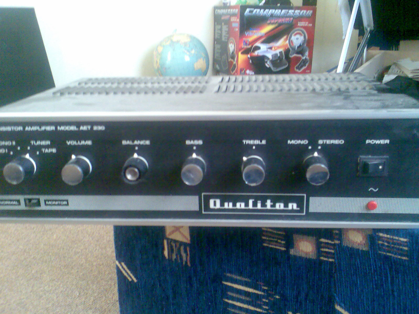

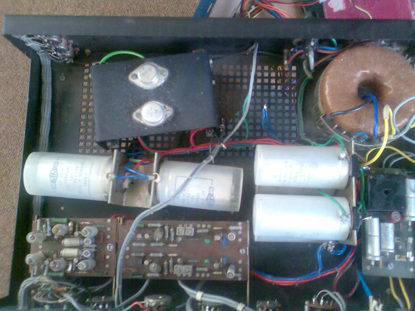

(#) barniby hozzászólása Ápr 13, 2008 /
Üdv mindenkinek.Az lennea kérdésem ,h lomtalanítás táján találtam egy erősítőt ami nagyon megfogott.Szeretném megcsinálni,de nemigazán tudom h mire kellene kicserélni a dolgokat benne,van ami elégett benne,de az egyik oldalon lévo 2n3055-ösöknek tuti annyi,de valami furcsa anyagból vannak a tekercsek a végerősítő panelján is.Panelja írva:OUO2974
Esetleg ha tudnátok kapcsirajzot küldeni nagyon megköszönném,valamiért megfogott ez a régi csoda.

(#) proli007 válasza barniby hozzászólására (») Ápr 13, 2008 /
Elég őslelet a szegény, de jólnéz ki. Ha már működik érdemes a kondikat, szénréteg ellenállásokat lecserélni.
Amiről beszélsz, pont nem látni a képeken. Viszont ami látszik, hogy néhány barkácsolt forrasztás van a kondiknál, és imitt-amott néhány lógó vezeték. Ezt azért érdemes lenne elhárítani.
Ha meg lesz a rajza, biztosan életre kelthető.
üdv! proli007
(#) Sebi válasza barniby hozzászólására (») Ápr 14, 2008 /
Szerintem ez egy AET250, pont ilyen volt nekem a seregben a stúdiókocsiban... de ez a végfokpanel azonosító számomra ismeretlen, lehet,hogy több kiadás volt.

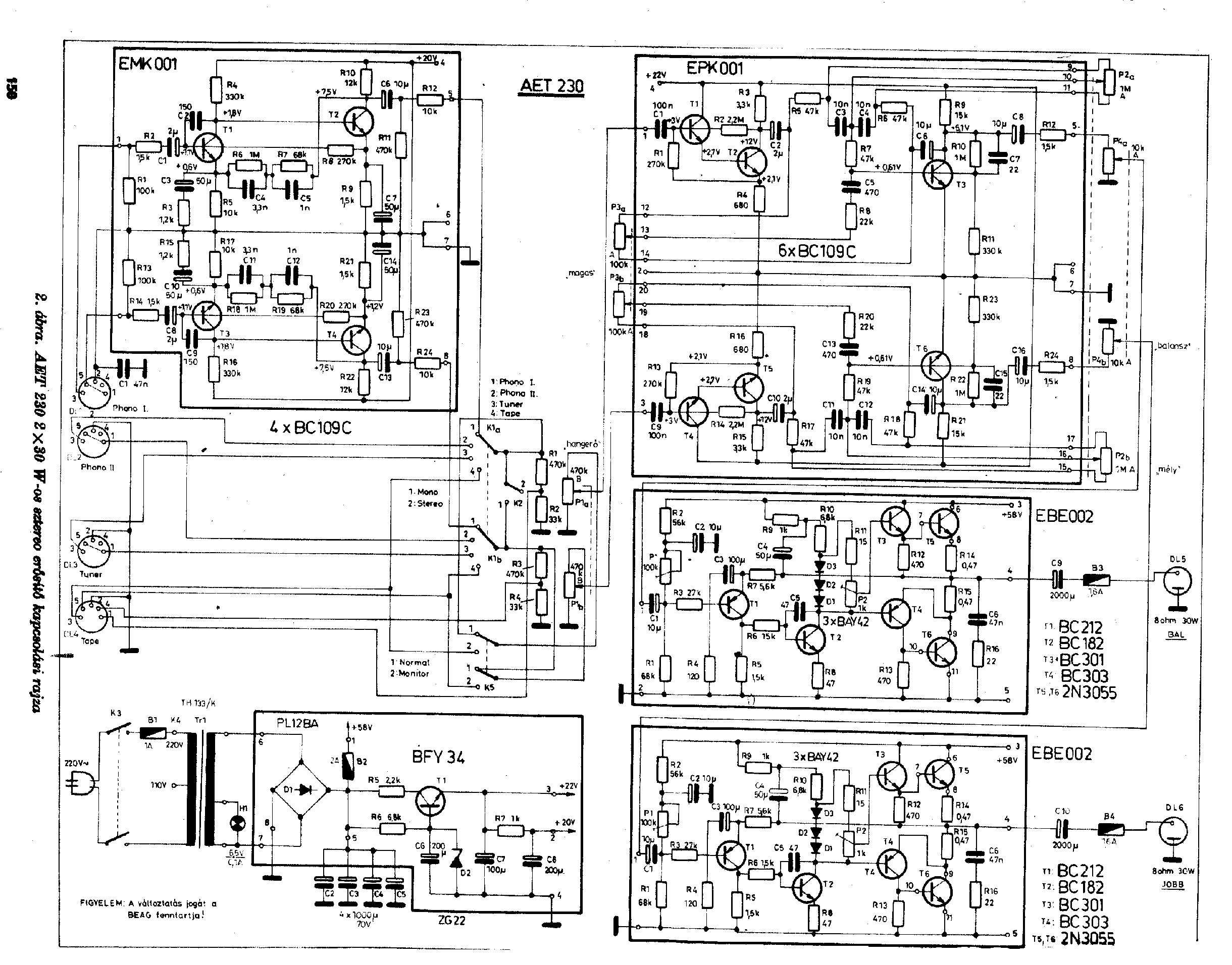

(#) derno válasza barniby hozzászólására (») Ápr 14, 2008 /
Szerintem ez inkább egy AET230 lehet. A 250-től csak a végfokok tápellátásában különbözik. Nekem is volt AET250, szerintem nem volt rossz erősítő.
(#) Dióda válasza barniby hozzászólására (») Ápr 14, 2008 /
Jól látom hogy csak egy végfokpanel van benne?
Szerintem ennek sztereónak kellene lennie.
Max megméred a tápot és lehet bele építeni végfokot.
(#) sixtek válasza Dióda hozzászólására (») Ápr 14, 2008 /
Egyetértek!
Ez egy AET-230 - ki kell belezni, a toroid trafó és a doboz maradjon, és mehet bele egy jó kis sztereó végfok!
A nagy gond csak az vele hogy szimpla tápos (+60V), erre nehezen találsz majd kapcsolást.
Ezért az is megoldás lehet ha a trafót sem használod fel, csak a dobozt! Persze arra is ráfér egy alapos tisztítás, akár egy újrafestés (szórással!) is!
Sok sikert!
(#) barniby válasza derno hozzászólására (») Ápr 14, 2008 /
Heloo.Köszi a kapcsrajzot,igazad van AET230-as.az egyik végfokpanelt én szedtem ki,azon meghaltak a 2n-ek,még átnézem azokat a kötözgetéseket lehet h az előző tulaj leégette,csak nemtudta megcsinálni így sorsára hagyta.A trafót még nem mértem meg,de ha az gyári,rajz alapján +58V-ot kéne tudnia egyenirányítás utánn.Mégegyszer köszi a rajzot,de nem lehetne esetleg átszerkeszteni valahogy,hogy bírja a 4ohmos hangszórókat?Ötlet?

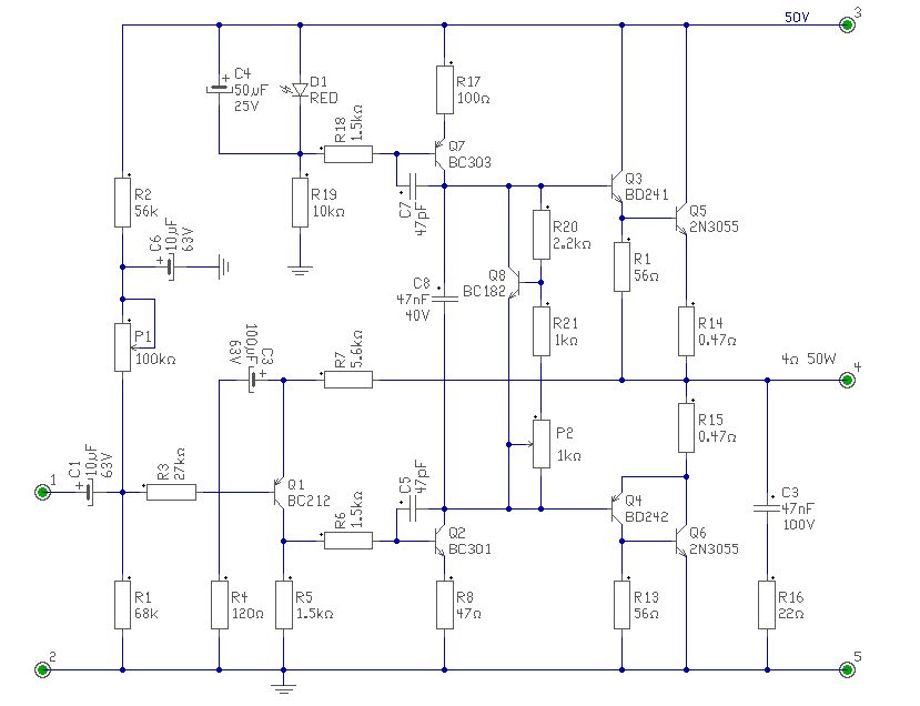

(#) proli007 válasza barniby hozzászólására (») Ápr 15, 2008 /
Én egy kicsit meg módosítanám a végfok kapcsolását 4ohm-ra. Ezt csak a kedvedért kalapáltam össze.
(Másik lehetőség, keresel egy rajzot a hálón.)
- A trafó lábát átenném az izzó másik felére, így kicsit kisebb lenne a tápfesz, kb. 50V.)
- Az ábrán látható módon megváltoztatnám a végfok kapcsolását. (próbára összetákolnám a jelenlegi nyákon)
- A BD-ket felraknám a hűtőbordára. A BC301-303-nak hűtőcsillag kell.
- Beállításnál a P2-t a legnagyobb ellenállás értékre állítod. P1-el beállítod a 4. kimeneten a féltápot. Majd a P2-vel a végfokban 20mA áramot. (R14-en mérve kb. 10mV). Végül az erősítőt terhelve és enyhén túlvezérelve, P1-el beállítod a kimenet szimmetrikus vágását. Persze ehhez már szkóp és valami generátor kell. (Az eredeti rajzon P2-t indításnál középre lehet állítani, aztán mint fenn leírtam)
- A BAY42 helyett egyébként az 1N4148 megfelel.
- A 0,47ohm pontossága nem kritikus, de legjobb megvenni. (5W)
üdv! proli007

(#) barniby válasza proli007 hozzászólására (») Ápr 15, 2008 /
OK,Köszönöm.Deha átteszem az izzót a másik kivezetésre a trafónál akkor nem megy el a +22Vos kimenetem meg a +20-as?Amúgy utánnamértem és az bemeneti rész meg az EQs rész jó benne csak a végek nemjók.Sajna Dolgozni is kell néha ezért nemtok vele foglalkozni 3-4napig,de majd hétvégén nekiugrok h milegyen.Akkor ránézek a tápra is,meg az álltalad átszerkesztett végfokra is.amúgy már kitakarítottam a dobozt és most minden az asztalomon hever
Mégegyszer köszi.
A +22V stabilizálva van az 58V-ból. Az nem változhat meg. Ha mégis, legfeljebb az R5 2,2kohm-os ellenállást 1kohm-ra lecseréled és már is helyreáll a rend.
A BFY34-et cseréld ki minimum egy BC301-re. (szeret a bázisa megszakadni.
Jó munkát!
üdv! proli007
