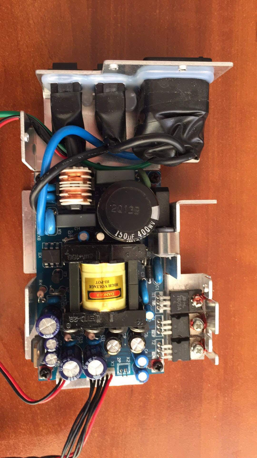

sziasztok,
van egy Behringer UB2442FX-PRO keverőnk nem jó a tápja, egy másik keverőből áttetük a tápot, azzal múködik, lehet ezt javítani? vagy venni kell egy újat? A hozzászólás módosítva: Márc 6, 2019

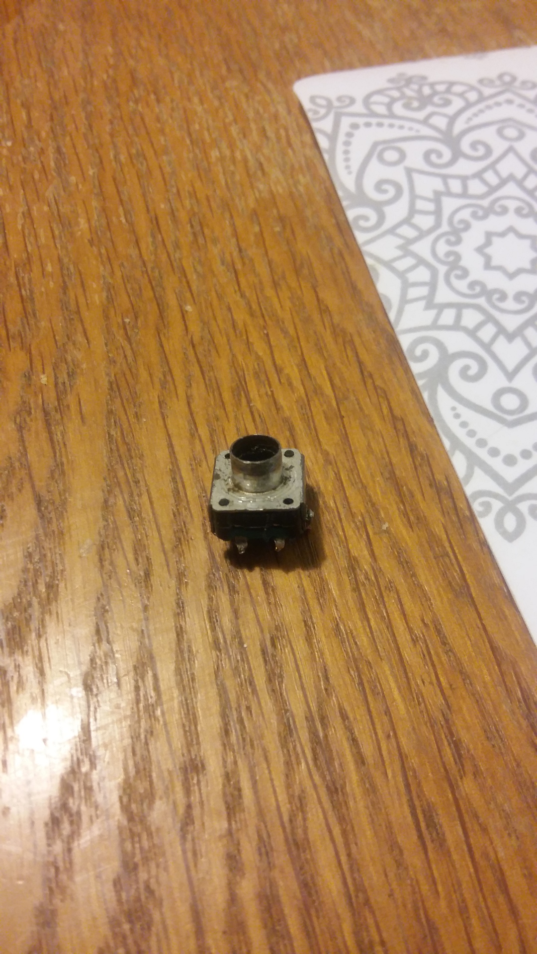

Sziasztok! Van egy Behringer Eurorack ub1204fx-pro keverőm, amit megmentettem a kikukázástól.
Vannak esztétikai hibái, de a működésben csak egy. Jobb oldalon a kijelzőtől jobbra lévő PROGRAM forgópotit kitépték ![]() Ez balra-jobbra a végtelenségig tekerhető és ezt sikerült is kultúráltan kiforrasztanom a nyákból. Sajnos csak egyet tudok róla, hogy ALPS forgó potméter. Ha mármelyikőtök bármilyen infóval tudna segíteni, hogy tovább lépjek ezzel kapcsolatban, nagyon szépen köszönöm előre is! Szép estét! és BUÉK!!!

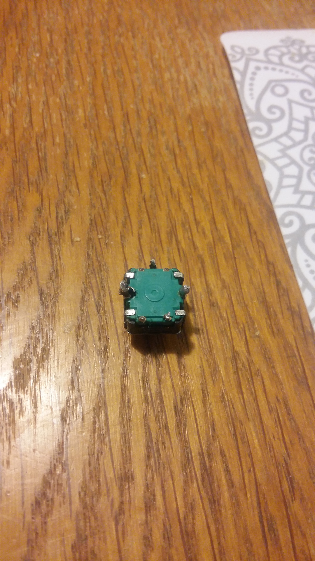

Az talán egy encoder lesz, nem potméter. Fotózd körbe a kiforrasztott alkatrészt.
Szia! Remélem valamelyest kivehető
Azt hiszem igazad van, egy enkoder lesz, csak semmilyen paramétert nem tudok róla
Sajnos

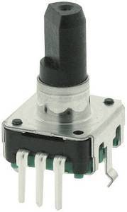

Ezt találtam:
Enkoder 5 V/DC 1 mA 360 °, ALPS Szerinted?
Tul sok nem is igen kell. 3 vagy 5 lába van. Vannak finomabbak meg durvábbak ( kevesebb pozicioval 360 fokon, de ez itt nem igen számit, mert a számokat változtatja a displayen
Oldaláról raknál képet? Vagy 3 lábú, 2 rögzítéssel, vagy az egy plusz nyomógomb, nem mindegy. Ha a lábtávolságokat pontosan megméred az is segít.
------------------------------------- Eredetileg ezt írtam még, ha 3 lábú az encoder, akkor vedd figyelembe: nem pont ez, de ebből a sorozatból. Ellenőrizd az adatlapot, hogy a méret stimmel-e. Ezekben van egy plusz nyomógomb is, annak a lábait le tudod vágni,vagy ez alapján kereshetsz a szériában másikat, amiben nincs gomb, de a TME-nél nem láttam. Szerintem a lábkiosztás is más, és ahol 2 láb van, az a kapcsoló, így némi drótozás is kell a középső láb szembe átvezetéséghez. TME-től tudsz rendelni pl. a HR elektronikánál minimális felárral, és akkor nincs szállítási költség sem. A hozzászólás módosítva: Dec 30, 2019
Szia! Megnéztem. Hajszál pontosan így néz ki az enyém is. Az egyik oldalon 2 lába van, vele szemben pedig 3, ahogy a képen is látszik. Tőlük 90°-kal pedig középen 1 láb és vele szemben szintén 1.
Nagyon köszönöm a gyors és hasznos infókat ![]() Boldog Új Évet Kívánok!

Mindenképp nyomógombosat keress. Az encódert forgatva tudod kiválasztani. a nyomógomb megnyomásával pedig rögzíteni az aktuális effect-et.
Igen így van.
Nagyon szépen köszönöm még egyszer az Óriási segìtséget ![]() BUÉK!

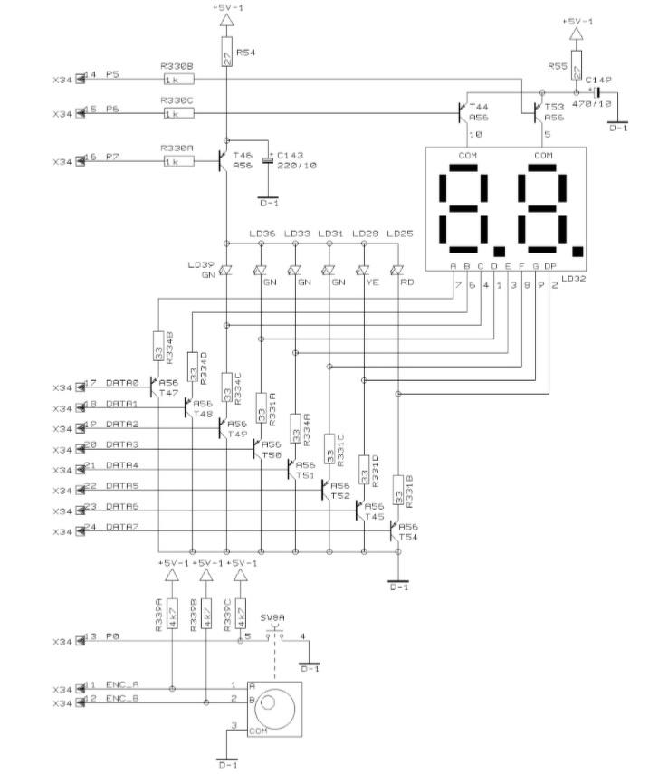

Van egy kapcsolási rajzom a keverőről, csak sajnos nekem kínai
![]() Annyit tudtam meg, hogy ALPS enkóderről van szó, EC12E..................... a cikkszáma, legalább is így kezdődik. Van köztetek, aki ki tudná bogarászni, hogy a keverő Programgombja milyen enkóder? Nagyon NAGYON köszönöm!
Nagyon mindegy mi van a rajzon. Olyan kell, ami méretben passzol és van rajta nyomogomb. (5 kivetetés) Com, EncA, EncB meg a SW7A. A többi lényegtelen.
