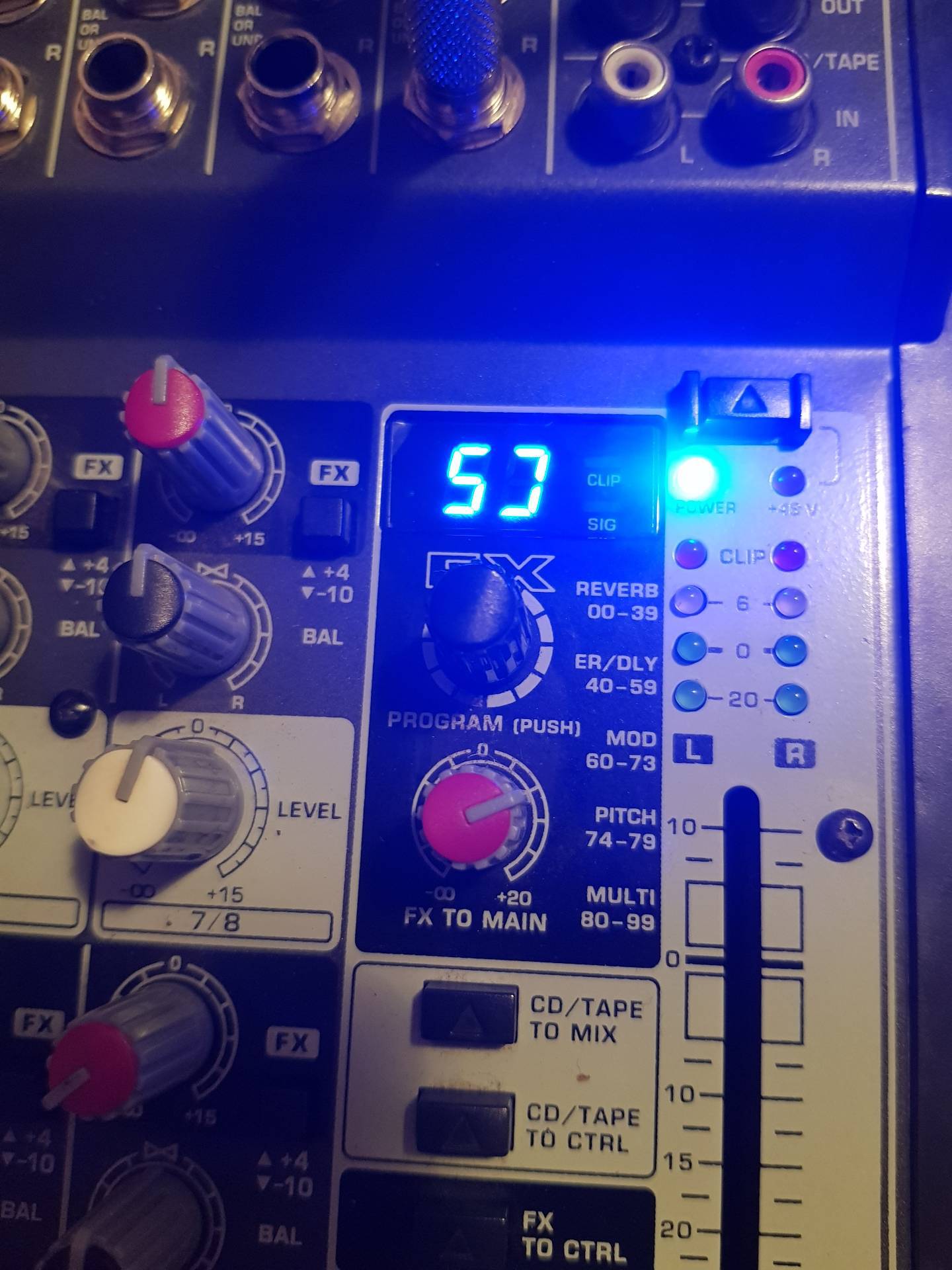

(#) opelt hozzászólása Márc 11, 2019 /
Behringer xenyx 1002fx keverőpult kijelzőjén az egyik számból( pl.:3) hiányzik a a hármas középső ikonja. Lényegében fordított "C" látható. Ez mitől lehet és hogyan lehet kijavítani?
Segítségetek előre is köszönöm.

(#) Auf válasza opelt hozzászólására (») Jún 30, 2019 /
Valószínűleg a 7 szegmenses kijelző ledje távozott az élők sorából.
Megoldás a kijelzőmodul cseréje. Lábkiosztásban és méretben azonos közös anódos hétszegmenses kijelzőt keress a célra.
