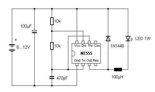

Lehet kapni kifejezetten LED meghajto aramkoroket, amik tilthatok (ergo kapcsolgathatok) es fenyeroszabalyozhatok negyszogjellel (555+poti), szerintem neked talaltak ki.

Sajnos nem értek az IC programozáshoz és olyan kábelem, eszközöm sincs hozzá, azért köszi az ötletet. bbalazs #1448556 555-ös javaslatát megfontolandónak tartom és keresgélek ilyen kapcsolásokat, hátha akad megfelelő. Az 555-ös viszonylag olcsó is. Talán a mellékelt kapcsolások valamelyike némi módosítás után 3V 1A ledemet meg tudja majd hajtani, a feszültség bemeneti tartományt is picit módosítani lehetne , hogy 4 vagy 5 Volton is engedjen át áramot.555 kapcsolas
