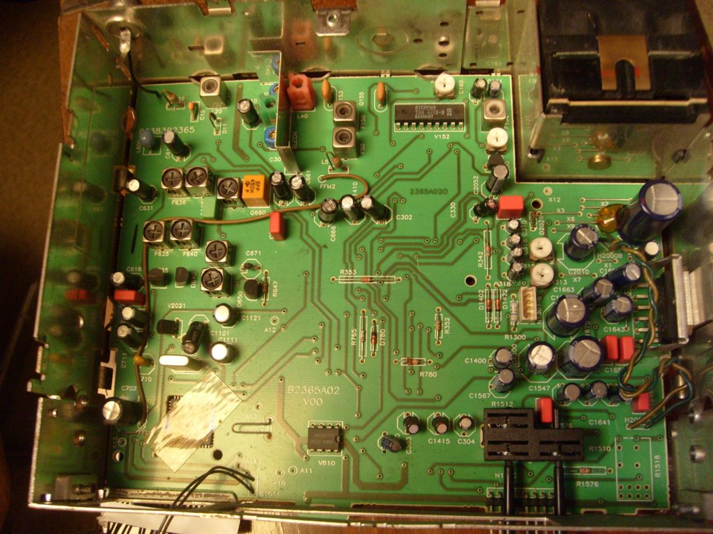

A hibajelenség az hogy a rádió bekapcsolása és a kód beütése után sem a rádió sem a magnó része nem szólal meg, csak a kijelzőn mutatja a beütött kódot.
Előzőleg nem lett tévesen a kód beütve, és ez a jelenség egyik használatról a másikra jött elő.
Előre is köszönöm a segitséget.
Lacza
(#) zolika60 válasza lazack hozzászólására (») Jan 6, 2013 /
Bocsánat, ha okvetetlenkedésnek tűnik, de jól ütöd be a kódot?
(#) lazack válasza zolika60 hozzászólására (») Jan 6, 2013 /
Bár a készülék egy kollégámé és annak szeretném megjavítani, szóval rá van írva filctollal a rádióra a kódja Már évek óta használja.
Nem erre gondoltam, sokan nem ismerik a kód megadás módját.
Akkor lehet, hogy az 5. programgomb hibás.

(#) zolika60 válasza lazack hozzászólására (») Jan 7, 2013 /
Bocsánat, hogy csak most írok, de tegnap már indultam aludni.Akkor a 4es. Ami Blaut én eddig láttam, azoknak négyjegyű kódja volt. A beírás módja pedig, hogy az egyesgomb nyomkodásával írom az első számot a kettesgombéval a másodikat és így tovább. Az 5. gomb megnyomásával fogadja el az beírt kódot, ha helyes. Ha nem jó kódot írsz, akkor kezdi előröl. Háromjegyűt még nem láttam. Biztosan ez a kódja?
Az szomorú. Sajnos arra nincs más tippem, mit az elfogadás kiváltó gomb működésének vizsgálata. Ha az jó nem lesz egyszerű a javítás.
