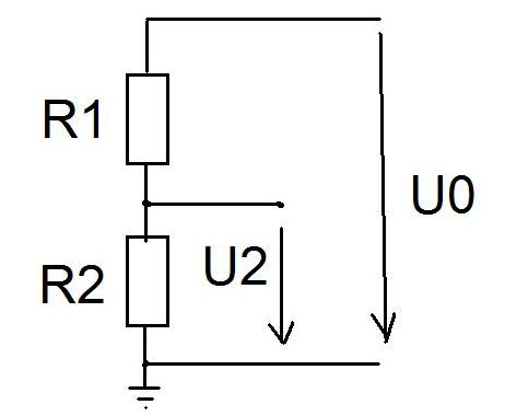

(#) bloki válasza Kovabe hozzászólására (») Dec 17, 2011 /
Tudom, kicsit megkésett a válasz, de én csináltam hasonlót. Egyszerű feszültség osztót kell berakni a Bluetooth RX elé. Nálam a mikrokontroller 5V-on megy, a Bt modul meg 3,3 V-on. Az ellenállások számítása egyszerű: U0=5V, U2=3,3V; Választasz egy tetszőleges (boltban kapható érték ajánlott) eredő ellenállást pl. R0=1k.
Innen számítva: R2=R0/(U0*U2)=660R és R1=R0-R2=340R. Ehhez választasz ellenállásokat. Nekem egy PIC-el és egy WT11-es modullal működik a dolog.
