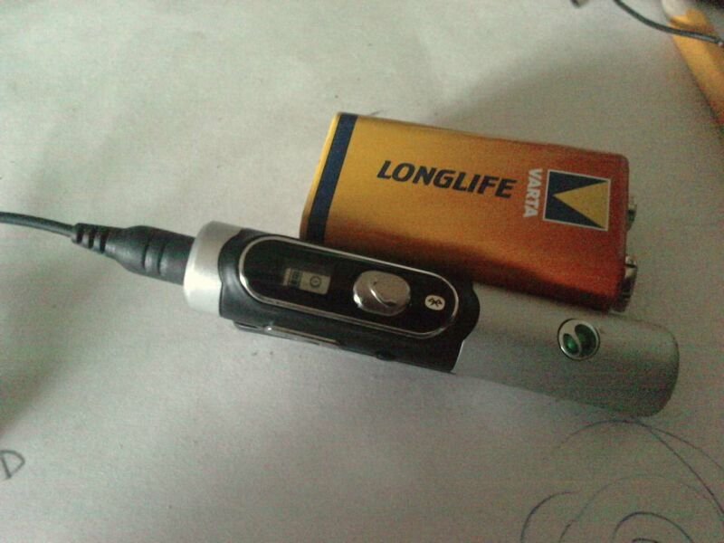

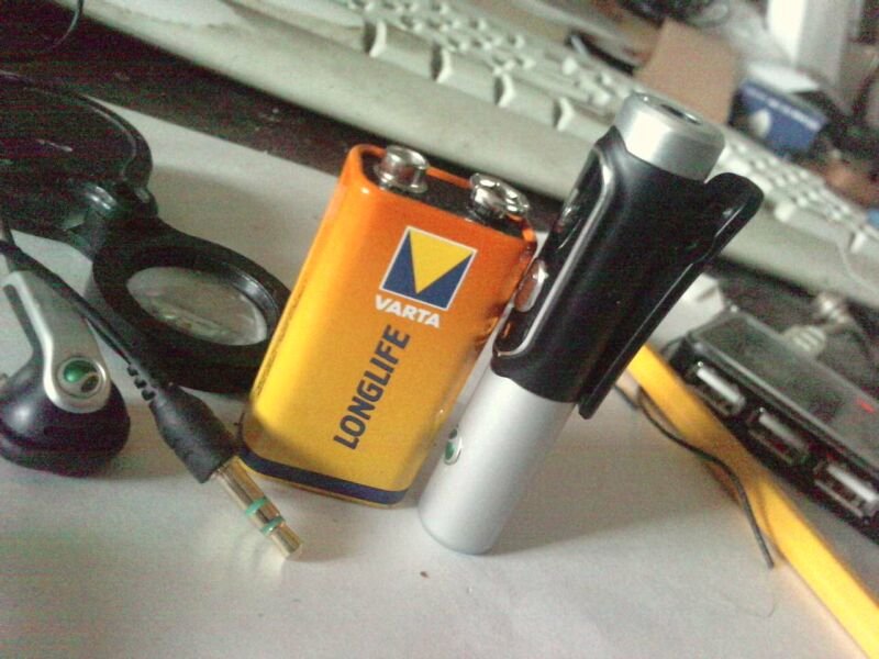

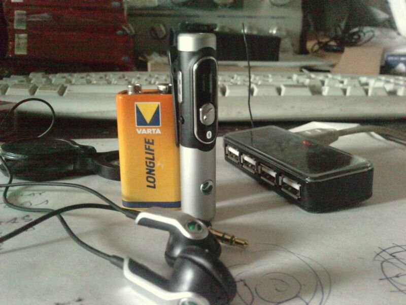

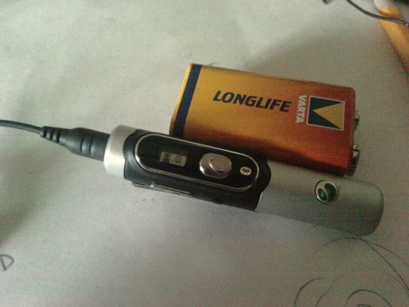

SonyEricson HBH DS-200 , MSI FS120 -FS 110 .
HBH DS-200 kaptam ay üzletbe , sztereo mini 3,5mm Jack csatlakozás audio kimenet , beépitett aku 33gramm.
A képeken láthato .Telefonnal es PC-vel v1.2 és v2.0 bluetooth cuccokkal mükodik. Kimenetét erösitöhöz is lehet csatlakoztatni.
Az MSI FS120-FS110 ado ás adó-vevö pár.Nem kaptam csak az adót sajnos amit nem sikerült csak egy FM Bluetooth-os autó transmitter-el párositanom a saját headset-jét valakinek eladták külön és nem kaptam sehol .Ezekkel akarmilyen két audio cuccot lehet wireless muködtetni 10 m -en körzeten belül.
FS110-est kinyitottam , hát nem tudom hogy lehet azokat az IC-ket beforrasztani ,alul van a sok kicsi kontaktus nem latszik semmi.Csak a DC-DC koverternek vannak kivezetései meg egz pár SMD alkatrésznek.

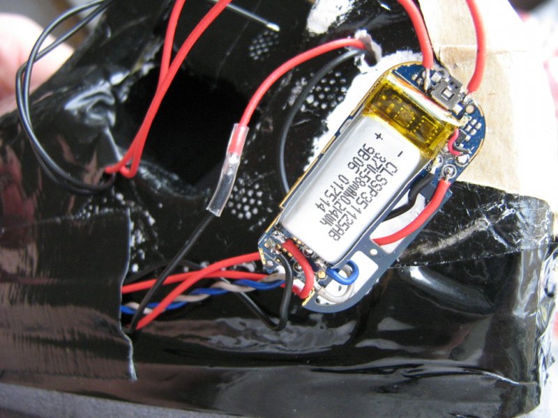

Nekem olyan gondom van most, hogy egy kis nokia 105-ös headset-et akartam belebuherálni a bukósisakomba, és egészen jól működött a dolog, amíg az utolsó kapcsolót be nem forrasztottam. Nagyon vigyáztam mindenre, minden lépés előtt kipróbáltam a kütyüt, és mégis. Az utolsó forrasztás után, miután összeszereltem az egészet, olyat csinál, hogy 30 másodpercig (de mindig 30) túl gerjeszti a hangaszóróját. kb, mintha egy overdrive lenne bekötve. Azután rendbe jön, és rendesen szól. De minden hívás első 30 másodperce ilyen, azután jó. Kiszedtem, kipróbáltam más 16, 8 ohmos hangszórókkal is (az eredeti 32) de ettől független a dolog. Kondit sorba kötve is ugyanez. Végig forrasztottam újra az egészet, kitakarítottam mindenhol de semmi. Mit próbálnátok még ki? Kicsit szomorú vagyok mert tényleg az utolsó pillanatig jó volt.
(#) featx válasza featx hozzászólására (») Ápr 15, 2010 /
Akkor megválaszolom magamnak a kérdést, hátha valaki belefut egyszer ebbe. (bár erősen kétlem)
1) Tesztelés közben lemerült a telefonom.
2) Valamiért feltöltöttnek mutatta az állapotát továbbra is. (LG KE970 Shine)
Másnap reggelre egy szó nélkül kikapcsolt.
Megoldás:
Újraindítás, majd felraktam töltőre a telefont (nem a headszetet!) és megjavult
Gyönyörűen szól a sisak, akit érdekel tudok képeket küldeni.

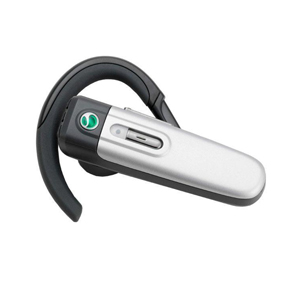

Szeretnék építeni egy Bluetooth-os hangszórót.
De nekem csak a Sony Ericsson féle headset van ami bluetooth--val működik és én zenét szeretnék telefonról a headsetre küldeni és azt egy erősítővel fel erősíteni.
Szerintetek,hogyan csináljam meg mert a headset csak a telefon hívásokat hangosítja.
Olyan ami a képen van (az van nekem)
(#) featx válasza nikolatesla hozzászólására (») Máj 20, 2010 /
Szerintem ez is teljesen telefonfüggő, mert nekem még a telefon csörgése se hallatszik a sisakban. Be-kikapcsoláskor ugyan ad hangot a headset, de egyébként csak a beszédet közvetíti.
Nézd meg, hogy van-e olyan mp3 lejátszó a mobilodra ami tud bluetooth-on adni (lejátszani). A beépített szerintem nem fog, de ne legyen igazam.
(#) davidov válasza nikolatesla hozzászólására (») Máj 20, 2010 /
A telefon headsetjén nem fogsz tudni zenét lejátszani, mert az csak a HFP (Hands Free) profile-t tudja kezelni. Ez kis sávszélességű (ha jól emlékszem vonal kapcsolt) kapcsolatot használ, ami pont elég beszédre.
Neked a zenéhez csak az A2DP (Advanced Audio Distribution Profile) jöhet szóba. Ha a telefonod Bluetooth-a tudja az A2DP-t, akkor csak egy A2DP-s hangszoró/vevő egység kell. Lehet ilyet hazilag is hekkelni, de ezek a Bluetooth-os dolgok, annyira nem egyszerűek/olcsók...
(#) nikolatesla válasza davidov hozzászólására (») Máj 20, 2010 /
Ha tudnál esetleg adni egy kapcsolást az jó lenne.
Tehát én szét szedtem ezt a headsetet és kicsit meg lepődtem. Akkor hát elvileg lehetne a telefonról audio jelet küldeni blutooth-on. Mert anno egyik ismerősömnek volt gyári hangfala ami olyan volt.
(#) featx válasza davidov hozzászólására (») Máj 21, 2010 /
Ez most nekem nem egészen tiszta. Ami kapható BTM112 modul, az végeredményben független a bluetooth protokolloktól, mert azok egy magasabb szinten valósulnak meg ugye? Tehát ha jól okoskodok akkor egy ilyen modul, meg egy párszázforintos AVR házasságából akár még egy ilyen BT hangszóró is összejöhet. Jól rakom össze a dolgokat?
(#) davidov válasza featx hozzászólására (») Máj 22, 2010 /
A bluetooth stack is hasonló az osi modellhez, és ha jól gondolom akkor te a hiányzó rétegeket szoftverből szeretnéd megvalósítani. Ennek semmi akadálya nincs. Viszont ha megnézed az általad belinkelt bluetooth modulnak az adatlapját láthatod, hogy az csak az SPP-t támogatja. Így ez baromi jó modul, csak a mi esetünkben nem a legszerencsésebb. (SPP-vel egyébként szuper nagysebességű vezetéknélküli sorosportot lehetne csinálni.)
Ha megnézed, hogy az SPP és az A2DP hogy épül fel, láthatod, hogy a legfelső közös szint az L2CAP. Ez azt jelenti a te esetetben, hogy a modult csak az L2CAP funkcióig használod, onnantól kezdve szoftverből lekezeled az A2DP-t, persze ehhez az AVDTP-t is implementálni kell, valamint az SBC tömörítésről sem szabad megfeledkezni, ami az mp3 kódolással hasonló hatásfokú kódolás.
Ha ezt végig gondolod láthatod, hogy ez nem egy avr-es móka..
Amit én ajánlanék az a bluegigának a wt32-es modulja. Ez egy direkt multimédiás modul, az A2DP-ig benne van minden. Ezt a modult egyszer kell felkonfigurálni, utána már simán lehet hozzá kapcsolódni.
nikolatesla: ha megnézed ennek a modulnak az adatlapját te is össze tudod dobni a kapcsolást. Ehhez egy nagyfrekvenciás pcb-t kell tervezni, ami azért nem az auto route..

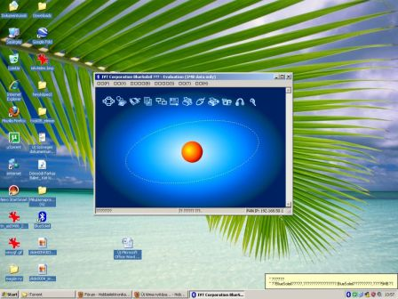

(#) miki79 hozzászólása Jún 15, 2011 /
Nem rég vettem egy bluetooth routhert egy ideig jól működött aztán elkezdett zagyvaságokat csinálni.
Amikor nagyobb mennyiségű adatot akarok átvinni abba hagyja és abszolúlt nem akar semmit csinálni.
A kezelő felületen meg ákom-bakomokat ír ki(lásd.:kép)
Többszöri telepítésnél sem oldodott meg a problémám.
Win8-at használok.
(#) denon888 válasza miki79 hozzászólására (») Jún 15, 2011 /
Ha Win8-at használsz ne is csodálkozz rajta. Mivel ez az OP. rendszer még erősen BÉTA verzió. Tesztelésre adták ki,nem pedig használatra. A jövőre megjelenő végleges verzió nagyon sok hibajavítás és egyéb ráncfelvarráson fog átesni (driver támogatás, stb.). Használj Win7 vagy XP-t.
