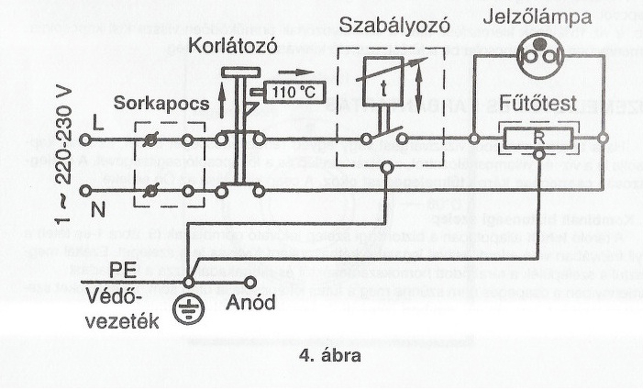

(#) laacika hozzászólása Nov 20, 2014 /
Most cserélek bojlerban hőfokszabályzót,van rajta két csatlakozó ami N és L,ezeknek mindegy hogy menyik kapja meg a fázist?
Szabályzó
Köszönöm válaszaitokat.
(#) gyuszo válasza laacika hozzászólására (») Nov 20, 2014 /
A szabályzó a hőmérséklet változtatásával a fázist kell, hogy ki-be kapcsolja. Az anódnál nagyon fontos a földelő csavarral való jó fémes kapcsolat.. Ez biztosítja a tartály korrózió védelmét . Vízkőmentesítést nem végez, azt nekünk kell elvégezni 2-3 évente, attól függően, milyen az adott víz összetétele, kemény, vagy lágy , illetve használattól függően.
A hozzászólás módosítva: Nov 20, 2014
A kapcsolási rajz itt.

(#) mugab válasza (Felhasználó 13571) hozzászólására (») Nov 20, 2014 /
Tévedsz...
Gyuszónál van az igazság, mivel a fűtőszál mindkét vége az alaplapra megy, és köze nincs az anódhoz.
Az elektrokorróziót csökkenti az aktív anód azáltal, hogy az anód magnéziumból készül, ami nagyobb elektropotenciálon van mint a vas vagy réz ezért a az fogy a vas vagy réz helyett...

(#) gyuszo válasza (Felhasználó 13571) hozzászólására (») Nov 20, 2014 /
Felteszem a rajzot színesben, hátha úgy áttekinthetőbb.
A fázis semmilyen kapcsolatban nincs a védőföldeléssel és az anóddal.
Ha így lenne, akkor nagy a baj.
Persze, hogy nem mindegy, de már előzőleg is írtam, hogy a szabályozónak a fázis áramkörét kell szakítania, a rajzból is látszik.
Hogy egyszerűbb legyen a magyarázatom, a lakásban a világítás kapcsoló is a fázist szakítja meg nem a nullát.

(#) laacika válasza gyuszo hozzászólására (») Nov 20, 2014 /
Pontosan,illő a fázist megszakitani,de köbzoli más okból kifolyólag irja hogy nem mindegy a fűtőszál melyik pontja kapja meg a fázist.
(#) gyuszo válasza (Felhasználó 13571) hozzászólására (») Nov 21, 2014 / 1
„Mivel a házon kötelező a védőföld (ami ugye a nullával egyenlő kell legyen)”
Zoli , van egy olyan érzésem, hogy nálad a bojler nincs FI-relére kötve, mert ha össze van kötve a nulla a védőfölddel, akkor a Fi-relé kiold. Hidd el, én már számtalan bojlert szedtem szét, de magán a fűtőbetéten semmilyen arra utaló jelölés, hogy a fázist a két kivezetése közül melyikre kell kötni, még nem találkoztam. A fűtőbetét harmadik, védőföld kivezetését viszont nagyon jó fémes kapcsolatba kell hozni az anóddal és a fémes tartállyal, a védőföldeléssel.
Ha tényleg nincs Fi-relé, feltétlenül javaslom, hogy szerezz be és szereld fel ( vagy a szerelő bácsival szereltesd fel ) szerintem pont a vizes rész az, ahol a legfontosabb , hogy legyen.
