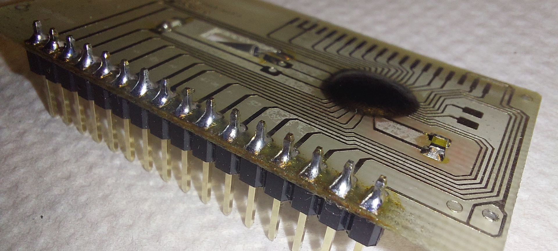

Valóban nem túl szép, mert a gyantát nem szedtem le róla. És az ón, amivel forrasztok, nem köt meg olyan szép fényesre. Lefényképezni sem egyszerű, hogy az látszódjon, amit én látok.

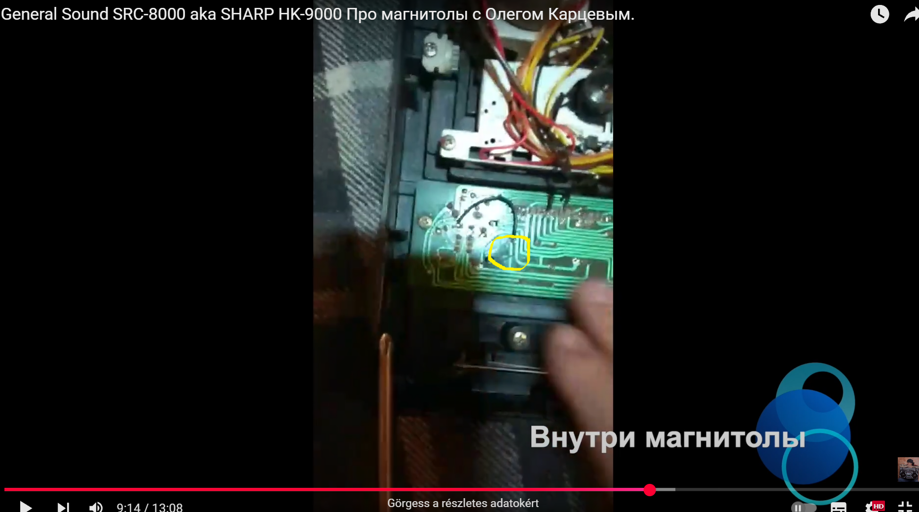

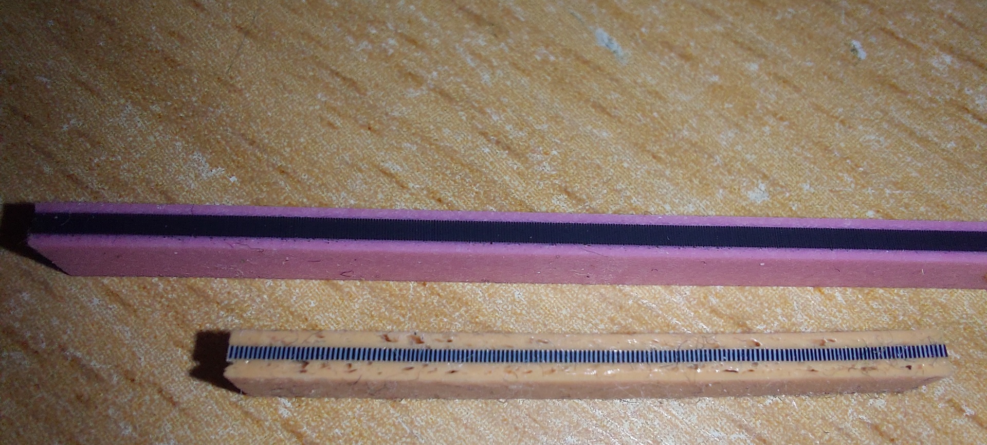

Kiforrasztottam a helyéről a kijelzőt, hogy megnézzem a zebragumit és hogy ott is nincs-e valami csúnyaság. Utána visszatettem mindent úgy, ahogy volt. Túl sokat melegíteni sem mertem. A két áthidaló vezeték gyárilag ott volt. Vagyis, másik vezetékek voltak, amiket újjal helyettesítettem. Lehet hogy nem kellett volna, mert ennek a hulladék új vezetéknek a forrasztástól tök ronda lesz a szigetelése. Lehet inkább valami szalagkábel ér kellene helyette. Most úgy állok, hogy elindult szerintem a kijelző, csak borzasztó halvány és csak megnyomásra látszik így is. Szerintem kellene zebragumi. Találtam egy érdekességet is. Egy gyári vezetőszál megszakítást. A második képen látszik is. Először áthidaltam, de aztán láttam egy orosz videóban, hogy egy másik hasonló készüléken is el van vágva ez a pont. harmadik kép. A videóban kicsit jobban látszik, csak nekéz lepillanat áljozni, hogy jó legyen a kép.
A kijelzőt kiforrasztottam hogy megnézzem a zebragumit. Az áthidalások azok gyári megoldások mindkettő. Annyi, hogy a gyári áthidaló vezetékeket kicseréltem újakra. Lehet nem kellett volna, mert így csúnyább. Csak ugye, a kijelző csak egy kis ideig látszott és akkor is halványan. Gondoltam, nehogy el legyen oxidálódva ez a kis vezeték és azért kapjon kevés tápot valahol.

Azt nem tudom , hogy miért van elvágva.
Azért szerintem lehet kontakt hiba. Nem feltétlen a gumi, szerintem. Igen, a meleggel nagyon vigyázni kell, mert könnyen feljöhetnek a forrszemek. A hozzászólás módosítva: Ápr 13, 2025
Én sem tudom. Szerintem egy gyári tervezési hibát korrigáltak így. Ugyanúgy, ahogy az átkötéseket is ezért tehették fel.
Épp most forrasztottam ki a kijelzőt újra a panelből. Meg kell mérnem újra a benne lévő zebra gumit, mert nagyon drága. Nem akarok rosszat rendelni. Viszont, van még egy fejlemény. Egy ellenállás pont a kijelző alatti részen ki van mozdulva. De nem ez miatt nem mutat a kijelző. Azt vettem észre, hogy amikor hozzáérek a panel hátuljának, akkor behúz a tápegység reléje. Valójában, működésbe lépteti az óra a készüléket. Ez lehet egyébként logikus, mert esetleg az lehet, hogy alap beállításnál nincs ébresztés beállítva, tehát nem aktív. Ha nem aktív, akkor lehet hogy nem szakítja a relé behúzó tekercsére menő kört. (oké, ennek akár az ellenkezője is logikus lehet. Mindegy.) Az óra már végre megy, de csak nyomásra lehet halványan látni. Láttam, hogy 58 perce tettem áram alá és át is ugrott 59-re a perc. De ehhez nyomni kellett a kijelzőt. Nem tudom, hogy a zebragumi lesz-e a ludas, de szerintem kár kísérletezni és a panelt terhelni bármilyen forrasztgatással, vagy kiszedni-betenni próbaképp addig, míg a zebrát ki nem szűröm. Abba viszont fektetni kell pénzt és időt, mire megérkezik. Nem baj, csak legyen jó. Kijelző összeszerelésSziasztok!Kis szünet után, tegnap megérkezett a méreg drága zebragumi. El is kezdtem az előkésuóületeket az összeszereléshez. először is, az óra panelen cseréltem tüskesort. És hogy ne legyen annyira egyszerű, ezek a tüskék kicsit vastagabbak a gyári tüskesor lábainál, így fel kellett tágítani a pici forrszemek furatait. Ment szépen, mert gravírozó gyémánt szárral szépen kivitte. Be is forrasztottam. Vettem új forrasztó ónt, amiben van ólom. Amennyire csak lehetett, visszavettem a hőmérsékletet és úgy forrasztottam a lábakat. Még tisztítani kell, de remélem ez már szebbenek tűnik, mint az előző képeken. azt is meg fogom csinálni szépre, csak le kell valahogy tisztítani a gyantát. Megoldom. Ha sikerül, akkor ma készre szerelem az óra paneljét. Kíváncsi leszek, mutat-e valamit így az óra. Kérdés: Egy éve vettem bakelit lemezhez való mosó anyagot. 30%-os izopropanol. Ez van a flakonon. Ez jó lehet a zebragumi alatti felületek tisztítására, vagy inkább mással tisztítsam? Köszönöm!

Hát.. sajnos nem lett jó a kijelző. Most is csak akkor láttat valamit, ha nyomkodom a kijelzőt.
