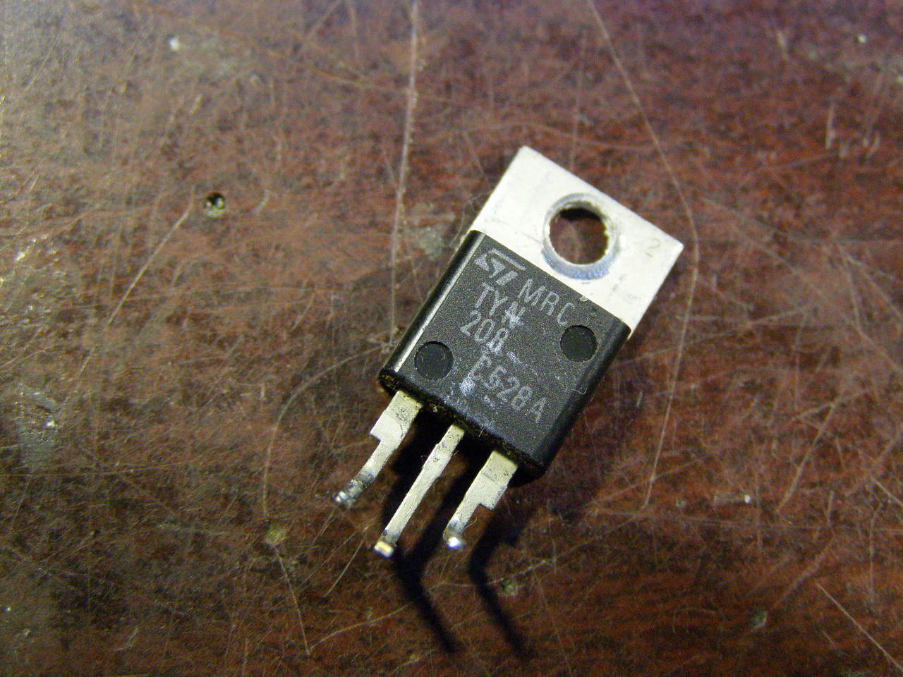

(#) pisti89 hozzászólása Nov 10, 2006 /
Sziasztok van egy Bosch akkusfúrógépem nagyon hozzűnőttem,de sajnos tönkrement a töltője(tirisztora)-de nincs rajta a típusa(leköszörülték gyárilag).
Szóval egy AL60DV-típusú töltőkapcsolás vagy egy kapcsolás kéne ami lekapcsol ha feltöltött(3 érintkezős az akku-figyeli az akku feszültségét).
Ha valaki tudna segíteni az jó lenne.

(#) Sebi válasza pisti89 hozzászólására (») Nov 10, 2006 /
Meg ha vki megépítené?
Először sztem rajzold egy kicsit vissza azt a részét a töltőnek, ahol a halott alkatrész lakott. (hogy megtudjuk valóban tirisztor-e az áldozat) Egy töltőkapcsolás nem túl kényes az alkatrésztípusokra ennél a töltőáramnál, szóval szinte bármely hasonló (BJT v.SCR) alkalmas a feladatra.
A harmadik érintkezőn nem feszt figyelnek, hanem általában hőmérsékletet. TKP a pozitív ág van kivezetve egy klixonon keresztül, ami 85fok körül megszakít.

(#) Holubek válasza pisti89 hozzászólására (») Szept 19, 2008 /
Helló! Nem tudom szükséged van e még rá de nekem van egy ui. töltőm megnéztem ami neked kell és itt van a datasheet-je. Sajnos a HQ-nál és a Lomex-ben sincs de helyettesítőt tudsz találni. Egyébként ezek nagyon stabil és megbízható töltők még nem láttam olyat ami tönkrement.
tyn208.pdf

(#) hobbyboby válasza pisti89 hozzászólására (») Okt 23, 2016 /
Úgy nézem, a kérdésedre elég sokáig nem válaszolt senki. (majdnem 10 év!)
Akkor én itt megteszem.
A tirisztora eredetileg ilyen.
TYN208
De be lehet tenni helyette bármi olyat, ami legalább 300V ot tud és 6 ampert.
(Csupán a láb-kiosztásra kell figyelni)
(#) hobbyboby válasza hobbyboby hozzászólására (») Nov 5, 2016 / 1
Én egy TIC116D tirisztort tettem bele (400 V 8 A) a régi meghibásodott TYN208 helyére. (az Elektrokontha-nál 230 Ft)
Azzal - ha tölt, akkor tolja az 1,4 A áramot s villog a zöld LED-je.
Ha már teljesen feltöltött, akkor simán világít.
