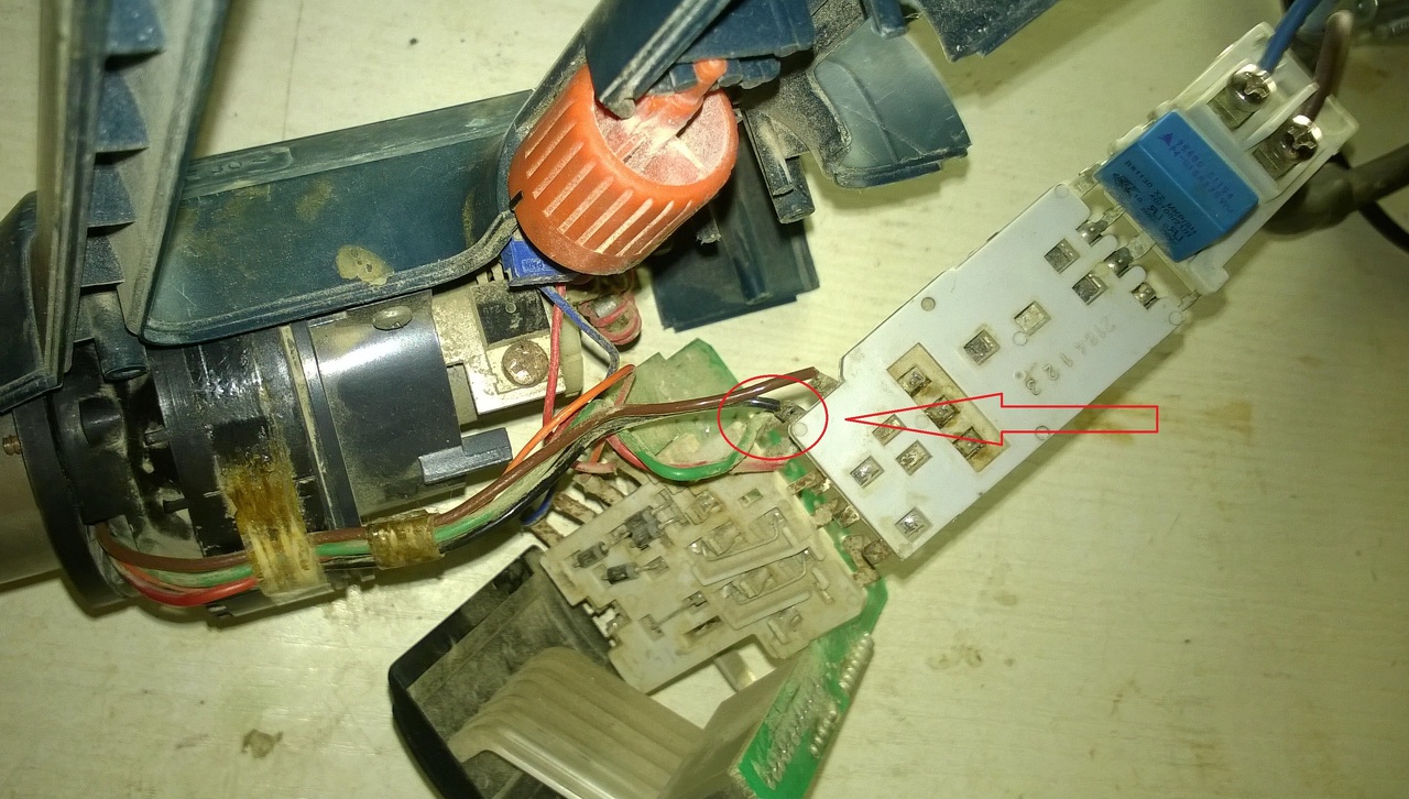

Hőfokszabályzós, LED hőmérséklet kijelzős. Nem melegít csak alapon ~50°C A BTB12 triak ok, tranyók ok, soklábúak megkapják az +5V -t .

A vezérlő panel tápellátása egy 2ohmos teljesítmény ellenállással van megoldva, ez megy alapból, ez tud kb 50fokot "gyártani" A nagyobb teljesítményű fűtőszálat viszont a triak kapcsolja és vezérli. A triakból viszont a vezérelt szál vissza van vezetve egy műanyagba öntött ***on keresztül a 3ák kapcsolóba, majdvissza a fűtőszálhoz. Na itt volt a gond. Áthidalva és már ok is. Elég mazerás azt a műanyagba öntött vackot kiméregetni sajnos A hozzászólás módosítva: Jan 9, 2015
Nálam is hasonló volt a gond, a vékony fűtőszál volt elszakadva, sajnos a panel is innen kapja az áramot, így működésképtelen volt. Bár én 200 ohm körülire emlékszem, átmeneti megoldásként rákötöttem egy 6 VA-es trafót amit rászigszalagoztam a hálózati kábelre és így működik már 2 éve ![]() Üdv
Sziasztok hozzám került egy Bocsh hőlégfűvő kb 50 Celsiusokra melegít a kapcsolójánál van egy kivezetés ami nem visz sehova(fekte vezeték van ráforasztva), de be van öntve egy müanyagba és azt se tudom
Ha rám hallgatsz, akkor megfogod az egészet és olyan messze elhajítod amennyire csak lehet. Egyébként ha érdekel egy cekasz tekercs szokott megszakadni, ami az egész elektronikát ellátja árammal, ha meg is tudod javítani valami gányolásos módszerrel akkor is ez egy majd 20 éves technika, a mostaniak sokkal precízebben tartják a beállított hőmérsékletet. Üdv
