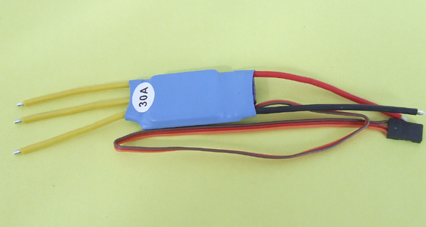

(#) zoz11 hozzászólása Jún 9, 2007 / 5
vettem egy ilyen brushless szabályzót:
ezzel kapcsolatba az lenne a kérdésem hogy van rajta 3 vékony szál azzal mit kell csinálni, vagy mit kell rá kötni, hogy mennyen a motor?
(#) PiperR válasza zoz11 hozzászólására (») Jún 10, 2007 /
Helló, amit a baloldalon látsz 3 szál sárga vezetéket azok mennek a brushless mocihoz. A jobboldali piros, fekete vastag vezeték a tápellátás (akksi). A három egybelévő vékony vezeték pedig a vevőbe megy (álltalában a 3. csatornára kell kötni), ez szolgáltatja a szervók, és a vevő tápellátását.
(#) zoz11 válasza PiperR hozzászólására (») Jún 10, 2007 /
Azt tom hogy a vevőbe megy de ott milyen feszt kap??? vagy mi a lábkiosztása a vevőnek? nekem ez a szabályzó nem modelbe kéne most, mást hajtana, ezért kéne az hogy melyik szál micsoda??
(#) Novak hozzászólása Jún 10, 2007 /
Az a 3 egybelévő vezeték nem csak a vevő tápellátását biztosítja, hanem a harmdik vezetéken a szabályzó kapja a vezérlést a vevőtől. Itt nem egy konkrét feszültség jelenik meg, hanem egy rakat impulzus. És ebből a vezérlő tudja hogy mi a dolga. Ezt csak így, vevő nélkül nem lesz egyszerű elindítani...
(#) sirály12 válasza zoz11 hozzászólására (») Jún 10, 2007 /
Egy szálon PPM jeleket kap.
A vevőnek pedig 5V-os és persze GND-t ad.
Ilyen PPM vezérlőket piccel lehet csinyálni.

(#) kborzok válasza spenyo hozzászólására (») Márc 23, 2009 /
Had kérjek segítséget. Milyan jelet kell a rákötni a a szabályzó vezérlő bemenetére. Van egy piros +5V feket GND és fehér a vezérlés gondolom. Nekem ennek vezérlő jelnek a specifikációja kellene. Esetleg ez ugyan olyan jel mint a szervoknak 1-2 ms ig terjedő jele ? Tehát 1.5 ms alaphelyzet 1 ms egyik irányba forog 2 ms a mási irányba forog. Ha igen ez esetleg azt jelenti, down állás az egyik vége a up a másik vége és a 1.5 ms pedig a közepe?
Előre is köszönöm.
Károly
(#) Zoll hozzászólása Márc 24, 2009 /
Engem is érdekel a téma. Kborzok által megfogalmazott kérdés és még egy golog ha én veszek egy 18A Brushless szabályzót és 3 nagyobb Fettel meglehet növelni a terhelhetőségét ?
(#) didyman válasza kborzok hozzászólására (») Márc 24, 2009 /
Egy típusjelzés van azon a motoron?
(#) didyman válasza Zoll hozzászólására (») Márc 24, 2009 /
Az a 18A nem csak a FET-eken múlik, hiszen nem a FET korlátoz,hanem a védelem.
(#) Novak válasza kborzok hozzászólására (») Márc 24, 2009 /
Ugyan olyan jel kell neki, mint a szervóknak, jól írtad. Viszont a 1,5 ms az nem alaphelyzet, hanem a félgáz.
Az ilyen brushless mtorok szabályzói nem váltanak irányt, mindig csak egy irányban hajták meg a motort. Ezt a vezérléssel nem tudod megváltoztatni. A forgásirányt úgy lehet megváltoztatni, hogy a motor 3 vezetéke közül bármely kettőt felcseréled.
A FET-es teljesítménynöveléssel én nem próbálkoznék, ma már nem túl nagy összeg 50-60 amperes (vagy nagyobb) szabályzó sem. Nem érdemes házilag gányolni.
