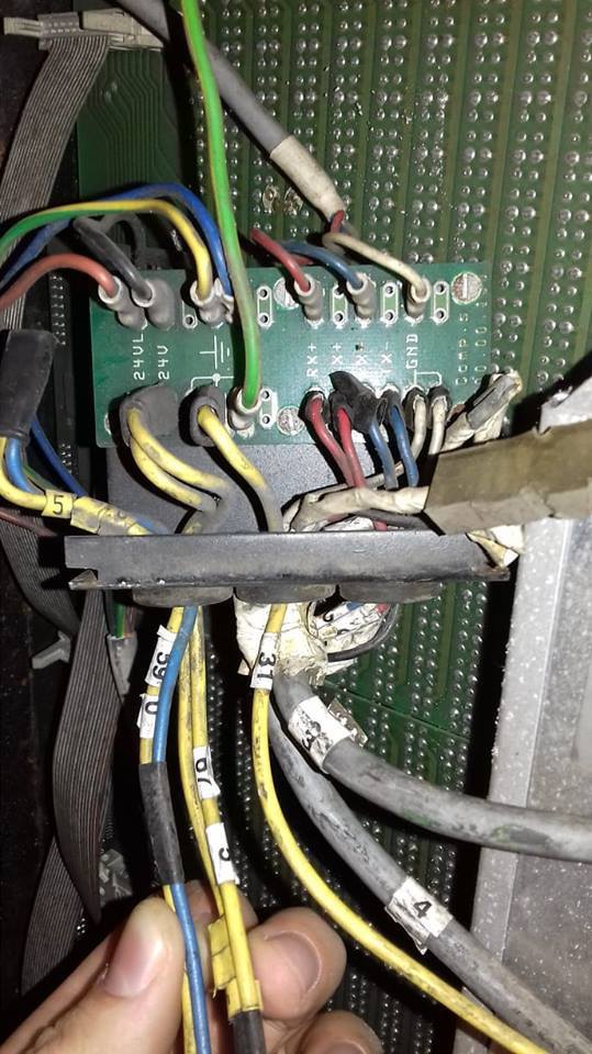

(#) GabetheLayman hozzászólása Okt 14, 2018 /
Van itt valaki, aki keltett már életre otthon Fok-Gyem kijelzőt?
Ikarusba valót szereztem, plusz egy vezérlőt is. Szívesen összekötném őket, de előbb külön-külön próbálgatnám. A kijelző önmagában is képes öntesztre, de nem teljesen világos a 24V bekötése. Kéteres kábel fut a 24V feliratú lábhoz, de ott van a 24 VL is, aminek nem tudom a funkcióját. A képen nem látszik, de az alsó sorban annak is van egy szabad lába.
(#) rockersrac válasza GabetheLayman hozzászólására (») Okt 14, 2018 /
24vl az szerintem a háttérvilágítás lesz. Ha szeretnéd összekötni a vezérlővel, először a címzéseket nézd át, rs485 kommunikációt használnak ezek a kijelzők tudtommal.

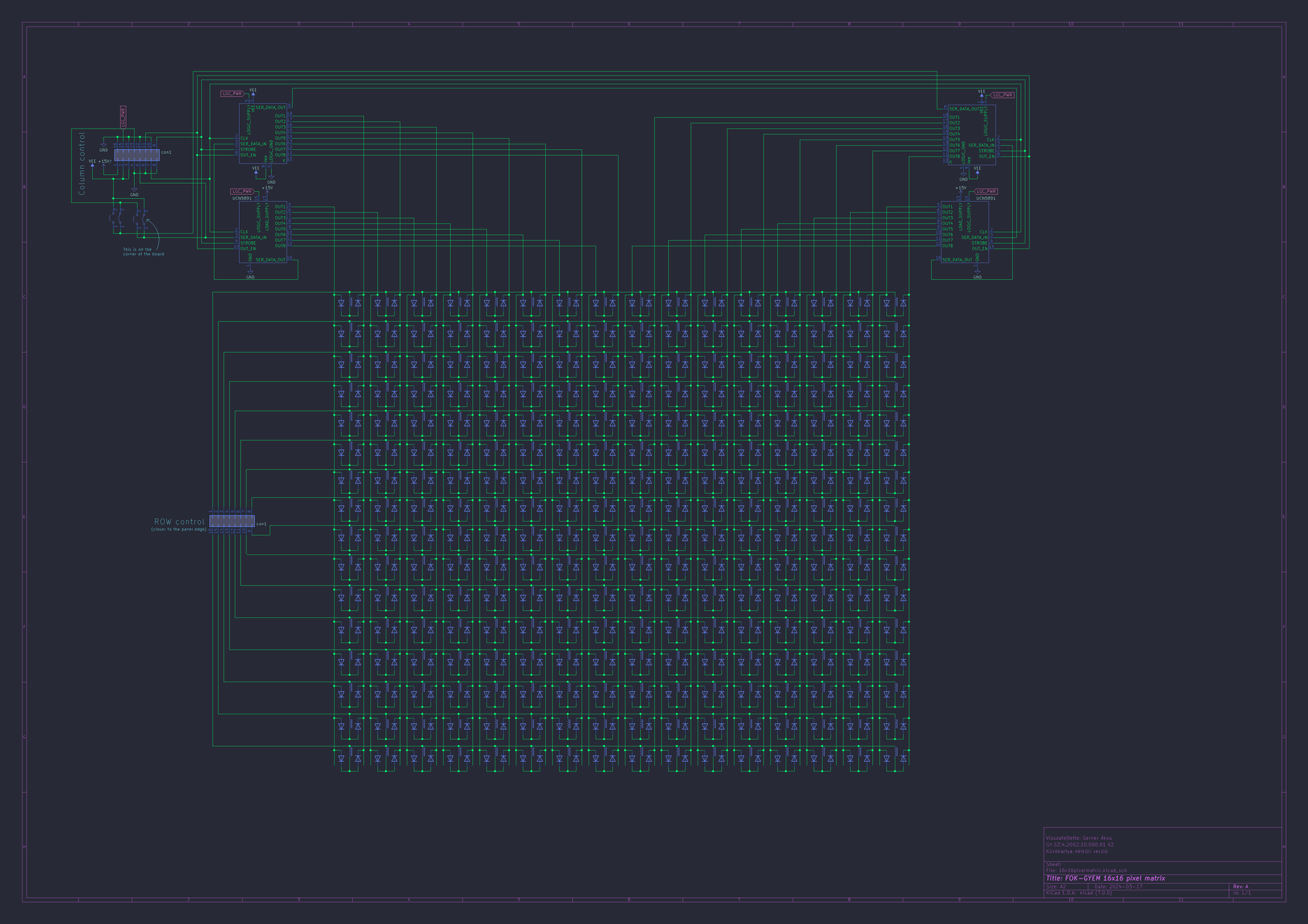

(#) gernerakos hozzászólása Márc 17, 2024 / 2
Kellemes vasárnap délutáni program keretében visszafejtettem a híres-hírhedt FOK-GYEM kijelzők egyik modulját.
Ez a 16x16 felbontású, "kiírókártya" nélküli verzió. Itt magán a panelen elhelyezkedő IC-k hajtják meg a pixel mátrix oszlopait, a sorok vezérlése a fő panelről érkezik.
Messze még a vége, de talán eddig ez az első ilyen jellegű publikus dokumentáció.
Aki kicsit ügyes az ez alapján már bármiféle mikrovezérlővel meg tud egy-egy ilyen modult hajtani.
A rajz természetesen tartalmazhat hibákat, ha valakinek esetleg hever még otthon ilyen modul és átnézi, azt megköszönöm.
(#) kaqkk válasza gernerakos hozzászólására (») Márc 18, 2024 /
Mi az ic-k tipusa ?
(#) gernerakos válasza kaqkk hozzászólására (») Márc 18, 2024 /
A felsőkét UCN5841 az alsóké UCN5891. Ez utóbbi rajta van csak kicsivel. A felsőket tényleg lefelejtettem.
