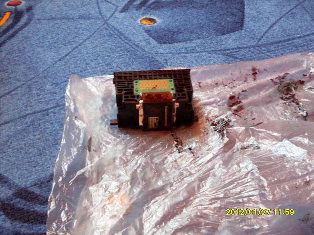

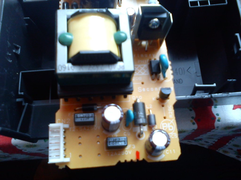

(#) Iwy007 válasza Cinca hozzászólására (») Jan 25, 2012 /
Szia , fej nélkül is próbáltam , de úgy sem kapcsolt be, és nincs meg az előírt tápfeszültség (32V és 24V) . A kimért feszültség csak 31V és 2X9V ... egy új tápegység 10-12E FT lenne , megéri szerintetek megvenni vagy épp megcsináltatni a tápot , mert ha meglenne az alkatrészlistája meg panelrajz stb. akkor kitudnám cserélni a dolgokat benne és akkor megjavítanám. Pontos Típusa : Canon K30290
Ehhez kellene nekem alkatrész lista vagy valami panelrajz amin megvan nevezve az alkatrész. Előre is köszönöm.
(#) Cinca válasza Iwy007 hozzászólására (») Jan 25, 2012 /
Szia,
minden tápot nem mértem meg eddig, de többnél csak 9V jött, és ha a kivezetésekből kettőt összezártam, gyujtott be és adta a 24 V-ot. Ezt csinálná a panel is ha még élne.
Én eddig még rossz tápot nem láttam, de halott panelt százával. Megnézted a fejet alulról? Az égésluk tűszúrásnyi is lehet. Kapcsolási rajzom nincs, mivel még tápot soha az életben nem kellett javítanom. Ha van valaki az ismerősi körben, akinek nyomtatója van ezzel a táppal, ott ki tudnád próbálni. Tönkre nem fog semmi menni. Nagyobb rizikó ha ezt a fejet valahol kipróbálod. Úgy tönkremehet az a nyomtató is.
Vagy vidd be a tápot a szervízbe kipróbálni. Az, hogy egy kábelt összedugnak, meg egy gombot megnyomnak, nem kerülhet olyan sokba. Lehet, hogy tévedek, de így kizárásos alapon megspórolhatod az egész kinlódást a táppal.
Sokan megveszik a tápot, utána meg dupla táppal adják el a nyomtatót, ami továbbra sem indul.
Ha tápot akarsz venni, keress egyet használtan, vagy a legjobb lenne olcsón egy hibás készülék, aminek mechanikus baja van. Ott megvan a táp, a panel meg a fej is. Ezeket átteszed a tiédbe. Lehet, hogy még olcsóbban megúszod mint 12 ezer.

(#) Iwy007 válasza Cinca hozzászólására (») Jan 26, 2012 /
Akkor azt mondod hogy a vez.panel lenne halott.... mert ez is logikusnak hangzik. próbáltam amúgy patronok nélkül és patronokkal ( én már így kaptam ezt a nyomtatót, különböző patronok voltak benne,gyári feketék és után-gyártott színes) de sehogysem kapcsolt be, még nem néztem meg hogy a patron megvan-e égve vagy épp a panel , majd kiderül nemsokára.

(#) Cinca válasza Iwy007 hozzászólására (») Jan 26, 2012 /
Szia,
nem a patronok vannak beégve, hanem a fej. Az mp610-ben egy kivehető nyomtatófej van (QY6-0075), amit ki tudsz venni ha az összes patront kiveszed és a szürke kart felemeled.
A fejnek a barna fólia nyomtatott áramkörében szoktak vezetékek összeégni.
Úgy gondoltam, hogy a fejet komplett kiveszed, a kart lehajtod és akkor próbálod meg indítani. Sokszor a panel még él, de nem indít, mert érzi a rövidzárat a fejtől.

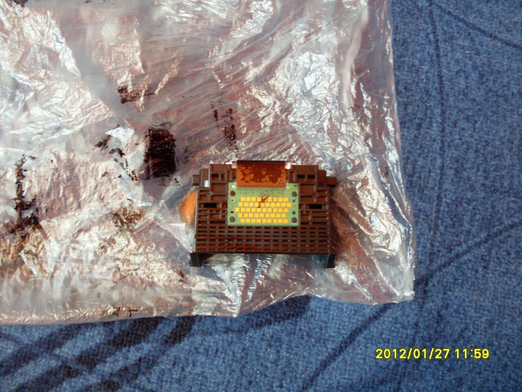

A nyomtatóból kiszedtem azt a fejet és visszakötöttem a tápot ... hát mikor ára alá helyeztem , a dugvillánál durrant egy picit ( megnőtt az áramfelvétele zárlat miatt ) és továbbra sem kapcsolt be . Az F3 -as 250V 2A -es szélső biztosíték ki is ment a tápegységben (secunder oldalon), képet csatoltam. szerintem valami más is zárlatos lehet benne. Érdemes vele foglalkozni vagy mehet a kukába???
Tudsz egy éles képet a fejről is csinálni, ahol a fúvókák vannak? kicsit megtisztítva. Érdekelne, hogy néz ki.
Ha a tápot nem a kábellel hanem a saját csatlakozójával dugom össze, nekem is mindíg durran, mert a kondi hirtelen feltölt. A biztit még ki lehet cserélni és újra próbálni.
Tegyél be egy képet a fejről. köszi

(#) Iwy007 válasza Cinca hozzászólására (») Jan 27, 2012 /
Mivel lehet megtisztítani a fejet ?? gondolom ne tegyem vízbe ...

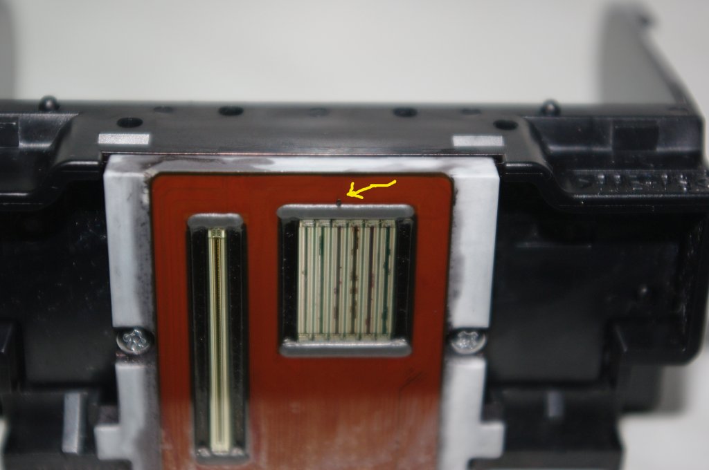

(#) Cinca válasza Iwy007 hozzászólására (») Jan 27, 2012 /
de, 3-4 mm magasan álló desztillált vízbe be lehet állítani, és a vizet naponta cserélni.
itt van két fej. Ha ilyen közelről meg tudod nézni, akkor lehet, hogy találsz a tiéden valamit .
Az egyik rendben van, a másikon meg vannak égve a fűtőtestek, látszanak a sötétebb szakaszok a fúvókasorokon. Ahová meg a nyíl mutat, ott egy kis foltban összeégtek a vezetékek. Egy ilyen fej azonnal ellövi a panelt.

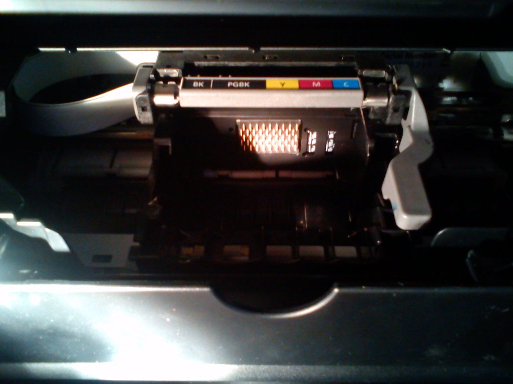

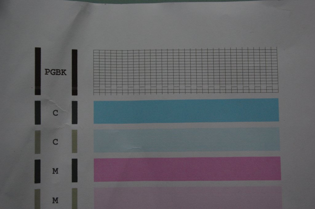

(#) bogaras válasza Cinca hozzászólására (») Jan 28, 2012 /
Kőőőőőszönöm szépen ez máris segített a problémán. A sötét magentát nem adja rendesen ,csak felezve és ez a hibák forrása.
Így legalább nyomtat , még ha lassan is.
Nem is értem hogyan mehet tönkre a fej kontaktja, hiszen ez a harmadik tinta garnitúra csak benne........
(#) Cinca válasza bogaras hozzászólására (») Jan 29, 2012 /
Szia,
egyszerűen elenged valahol egy összeköttetés. A fúvókák mellett közvetlen csatlakoznak a fúvókák kontaktjai a nyomtatott áramkörrel. Ezek hajszálvékony préselt kontaktok. Tönkrement fejeknél leszedtem a ragasztót és volt, ahol tinta szivárgott be. Az okoz rövidzárat, vagy emiatt ég össze minden.
A jobbik esetben csak egyik másik elenged. ilyenkor esnek ki fél fúvókasorok. Ez lehet attól is, hogy a fej egyszer melegebb lett nyomtatás közben, vagy egyszerüen anyaghiba. Akkor is megtörténik, ha valaki túl forrón tisztítja a fejet.
Nekem egy 0061-es fej 500 oldal után! (az még az első patron garnitúra benne) kihagy a fekete rácsból egy komplett sort. Bedugulva nincs az biztos. Megérteném, ha már 10 ezer oldalt használtam volna, de még majdnem új a fej. Ez a méreg
