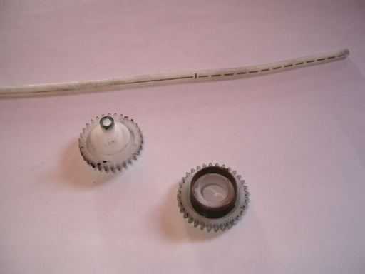

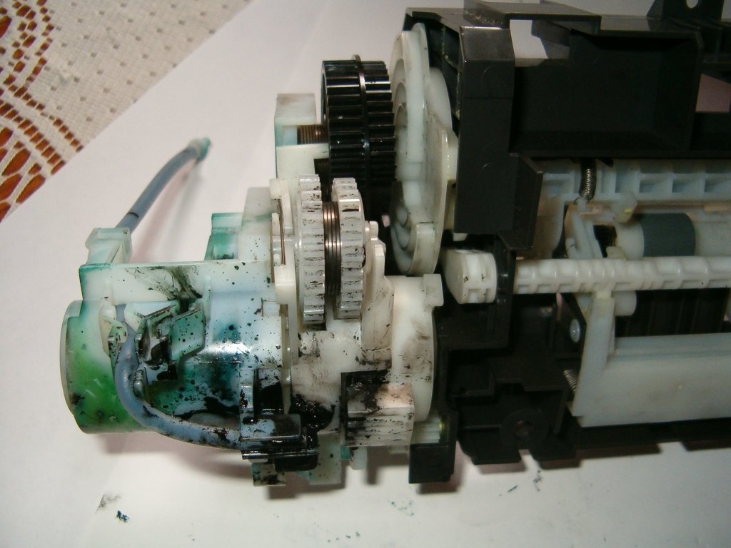

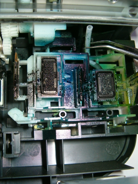

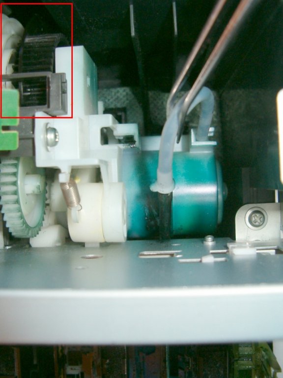

(#) Hury hozzászólása Máj 21, 2012 /
Sziasztok! - hosszabb történet, nem túl szakszerű szóhasználattal.
Hozzám került egy Pixma MP450 mulit készülék.
Egy ideje baja volt, hogy ferdén kezdte behúzni a papírt.
Teli lap adagolóval, 1-2 lappal is. Az adagolónál a csúszka mindig a papírig volt nyomva.
Aztán végleg megadta magát, bekapcsolás után papírelakadást írt a kijelző. Semmit nem lehetett csinálni vele, szkennelni sem.
Szétszedtem, sajnos nem tudom teljesen, hogy mi lenne az eredeti állapot.
A pirossal jelölt kerekek közé volt csomózva egy csődarab kb. 10centis!, amit be is gyűrtek a fogaskerekek.
A patronok alatti tinta-elvezető lehet. A fekete alól egy kis tartályba? megy a cső, a színes alatt egy rövidebb darabka van, ha ott folyik valami az egy ideje biztos a kaszniba folyik (átázott párnák.)
Valamint szétesve a kaszniban volt egy dupla-fogaskerék, rugóval.
Elsődleges kérdésem az lenne, hogy a képen a jobboldali kis rövid csőnek merre kéne folytatódni, és hova-honnan való a kb 10 centi leszakadt cső?
(Egyszer már összeraktam, le is másoltam 1.5 oldalt, de újra kipattant a helyéről az a dupla fogaskerék - gemkapocs darabbal rögzítettem de elhajlott. Most varrótű-darabbal próbálkozom, az keményebb.
Bármilyen egyéb tanácsot is szívesen fogadok.
(#) Hury válasza Hury hozzászólására (») Máj 21, 2012 /
Összeraktam a varrótűvel kitámasztva, de megint kiugrott a kerék 7 lap másolása után...
Talán elkopott valami?
(#) Cinca válasza Hury hozzászólására (») Máj 21, 2012 /
Szia,
a tisztítóegységet kell megnézned alulról. Általában a szívótölcsérek tányérjaiból (a két gumi kemény szivacslapkával benne) indulnak a csövek és azok a szivattyúba mennek be ( fehér henger) onnan kivezetnek és a tartaléktintagyüjtőbe vannak vezetve (filcek a nyomtató aljában)
Ahol komplett kivetted, látszik a másik csőnek a helye. Y alakban vezeti ki a hengerből.
Nézd meg a hengert, hogy ott benne van-e a cső, vagy onnan kicsúszott az egész. Egy excentrikus dolog, vagy egy heger préseli ki belőle a tintát. Ha nincs benne csak egy cső, akkor vissza kell füznöd bele.
Szóval a tölcsértől a hengeren át a filcekhez kell hogy vezessen. Az is lehet hogy elszakította a csövet. Ez esetben kell egy másik cső, vagy a tölcsérre csatlakoztatod, befűzöd a szivattyúba és elér ameddig elér. A filcek részén már meg tudod toldani. Talán ott is van ami elvezet középre. Némelyik modellnél a fekete maradéktintát elviszi egy toldalék cső egész középre. Ha ez eldugul, akkor kiiktatják és hagyják a tintát egyszerűen a tisztítóegység alá folyni, mint a szineset.
